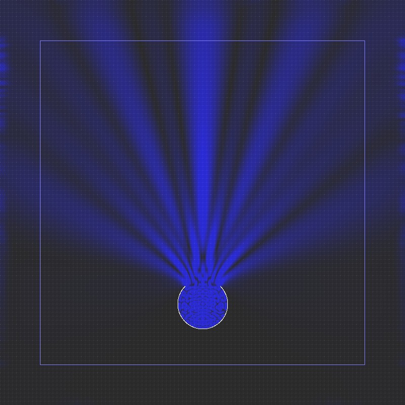

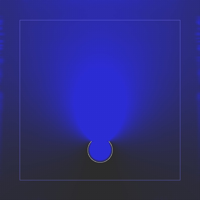

    Цитата Сообщение от LeoNeedR Посмотреть сообщение
    До некоторой частоты, напрвленная АС излучает в полусферу. Ниже этой частоты - в сферу. Факт, вообще-то, широкоизвестный
    Этот широкоизвестный факт слегка противоречит физике распространения волны
    Из любопытства я сделал упрощённую модель на разных частотах - полусфера никак не получается:

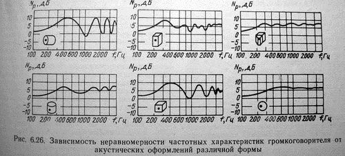

ID:	310413 одной этой картинки достаточно, чтобы строить только шарики. Усилители с десятитысячными долями искажений, а на акустику плевать чтоли? надо собирать все крохи наработок, тогда и получится!
    Что литые что деревянные шары по себестоимости как швейцарские инкрустированные брюликами часы в золотом корпусе- копееШная начинка в дорогой оболочке с ценой от мерседеса SL класса.
    а почему усилители с копеечной начинкой стоят дорого, над этим никто незадумывается?
    а огибающая получается, как с этим?

    Цитата Сообщение от eksaedr Посмотреть сообщение
    Ну если у вас есть динамик, спектр которого абсолютно линеен и не зависит от его геометрических размеров - тогда, может, и достаточно.
ID:	310413 одной этой картинки достаточно, чтобы строить только шарики. ...
    особенно без указания на волновые размеры этого шарика (эту картинку переливают/копируют из издания к изданию уже лет пятьдесят, по-моему, автор оригинала Баранек, где-то в середине сороковых напечатано; если бы Е.Сокол поднапрягся, то легко и просто существенно усовершенствовал бы картинки с необходимыми волновыми и графическими уточнениями) .
    Из действительных преимуществ - у сферы меньшее из всех возможных форм отношение поверхности к объёму. Т.е. для заданного объёма (диктуется параметрами дина и формой целевой ЧХ) дифракция и внутренние стояки начинаются на более высоких частотах. Но не намного, причём, внутренние стояки хорошо на автомате давятся всякой набивкой вне зависимости от формы - там где до стенки дальше там и большая толщина поглотителя . Поэтому у обычной нынче узкой и параллелепипедной башни с единственным дином около крыши (тенденцию начали, если не ошибаюсь, банг унд олуфсен, в 70-х, но у них пентагоны и цилиндры рулили) всё чики пики, а вот сфера такого же объёма заметно увеличивает цену при незначительном выигрыше в дифракциях и существенном эргономическом/эстетическом проигрыше при установке в нормальном жилом помещении.

    Сейчас мы говорим только о форме, если есть хоть малейший выигрыш его надо использовать разве не так, ещё раз повторюсь: схемотехники борются за каждый плюс, а акустикам насрать. есть малейший выигрыш используем его.
    Не так, потому что этот выигрыш - иллюзия.
    в эргономике сфера занимает высшую ступень, а об эстетическом плане не спорят.
    ---------- Сообщение добавлено 14:13 ---------- Предыдущее сообщение было 14:11 ----------
    представленная ачх иллюзия? ну вы уж совсем, не надо труды других закапывать, а себя - всего такого из себя возносить.
    Представленная АЧХ просто нарисована. Сферический корпус изменяет характер отражений, а вовсе не подавляет их. Причём на частотах с периодом кратным диаметру сферы резонансы и провалы будут более выраженными, чем в ящике. Для понимания этого можно взять стеклянную сферическую колбу и щёлкнуть по ней пальцем. Корпуса музыкальных инструментов делают округлыми также в целях повышения резонансов, а не подавления их.
    Представленная АЧХ просто нарисована.///.
    именно так. На первоисточники и их сопроводительный текст вообще нет ссылок (поищу у себя, если не забуду). Особенно эти картинки (в тех же пропорциях и с той же толщиной полиграфии) популярны в русскоязычных изданиях советского периода. Ну, хоть взял тот же Сапожков и привёл картинку дифракции на сфере, хотя бы (оно, боле-мене правильная дифракция, обычно в "микрофонном отделе" курсов электроакустики).
    Можно подумать картинки эти рисовали люди с знанием меньше вашего специально ввести в заблждение, и неважно что там меняется главное результирующая ачх.
    Если бы Вы делали музыкальные инструменты знали бы для чего так делают. Вы тоже любитель мембранных поглотителей?
    Ну это смотря как сделать.
