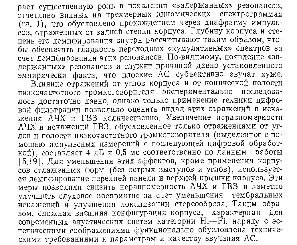

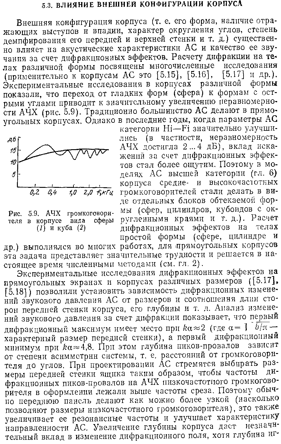

    Немного теории о влиянии внешней конфигурации корпуса от Алдошиной и Войшвилло из известной книжки.

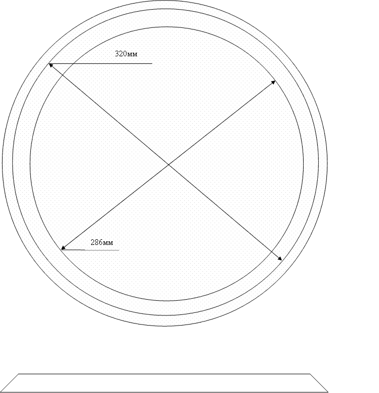

    Порекомендовали мне тут клей "наливные полы", вот если его вместо эпоксидной смолы применить? Может кто применял такой клей?
    Под динамик(150гдш35-8) буду делать кольцо из фанеры 18мм, благо круг у меня нужный есть(остался от вырезки отверстия под 15" динамик).
