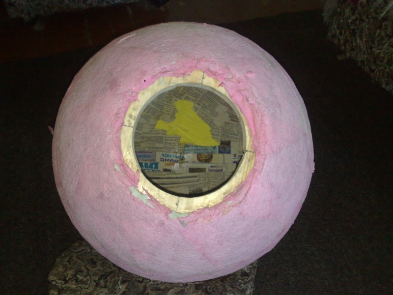

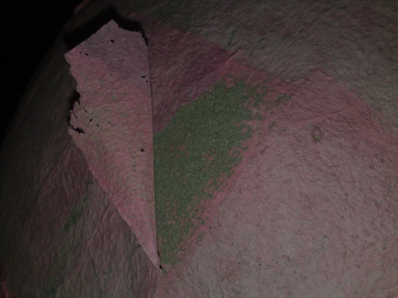

    Задумал изготовить корпуса для акустики в сферической форме. Слыхал, что сфера это лучшая форма для акустики, но толком недогоняю почему. Изначальный каркас изготовил из папье маше, салфетки, цемент, пва. Сейчас толщина стенок 8-10мм, диаметр 125см, и я предполагаю, что надо покрывать чем-то жестким. Даже при такой толщине, на стук, корпус уже глухой. Подскажите, в чем отличия глухого и жесткого корпуса? Как измерить параметры корпуса, и расчитать фазоинвертор. Зарание спасибо, фото ниже.

    electron, меня мода особенно не интересует. мне интересно, как ведут себя волны в жестком, глухом, комбинированом корпусе.

    Впечатляет... Диаметр 125см - внешний? Тогда объёмчик имеете литров 970?. А у дина Вашего эквивалентный около 40л при добротности 0,41. Считайте...

    Шарик 125 см? Кондом что ли надували???
    В "Радио" году эдак в 91-92 была статья, два 75ГДН изобариком и корпус из шариков (папье-маше) с ФИ. Дизайн конечно был суперский!

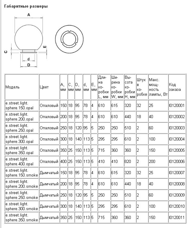

    А вот кстати и плафоны. Почти даром! Я на днях нашёл эту страницу: шары до 250мм
    http://plafony.narod.ru/sizeprice2.html
    Наверное можно найти плафоны и большего диаметра.
    Тем временем, для облегчения заполнения пространства между плафонами, я придумал следующий порядок:
    1. Прочертить на плафоне меньшего диаметра линию ровно по оси симметрии.
    2. Положить половинку большего плафона со срезанной горловиной на стол как чашу.
    3. Залить туда с небольшим избытком требуемый для изготовления половины шара расчётный объём заполнителя.
    4. Вдавить (погрузить) плафон меньшего диаметра в заполнитель до ранее прочерченной линии середины шара.
    5. Дать заполнителю подсохнуть и срезать избытки заполнителя по краю большего плафона.
    6. Повторить операцию для второй половинки большего плафона.
    7. Дать заполнителю подсохнуть и срезать избытки заполнителя вдоль шва между половинками наружного плафона.
