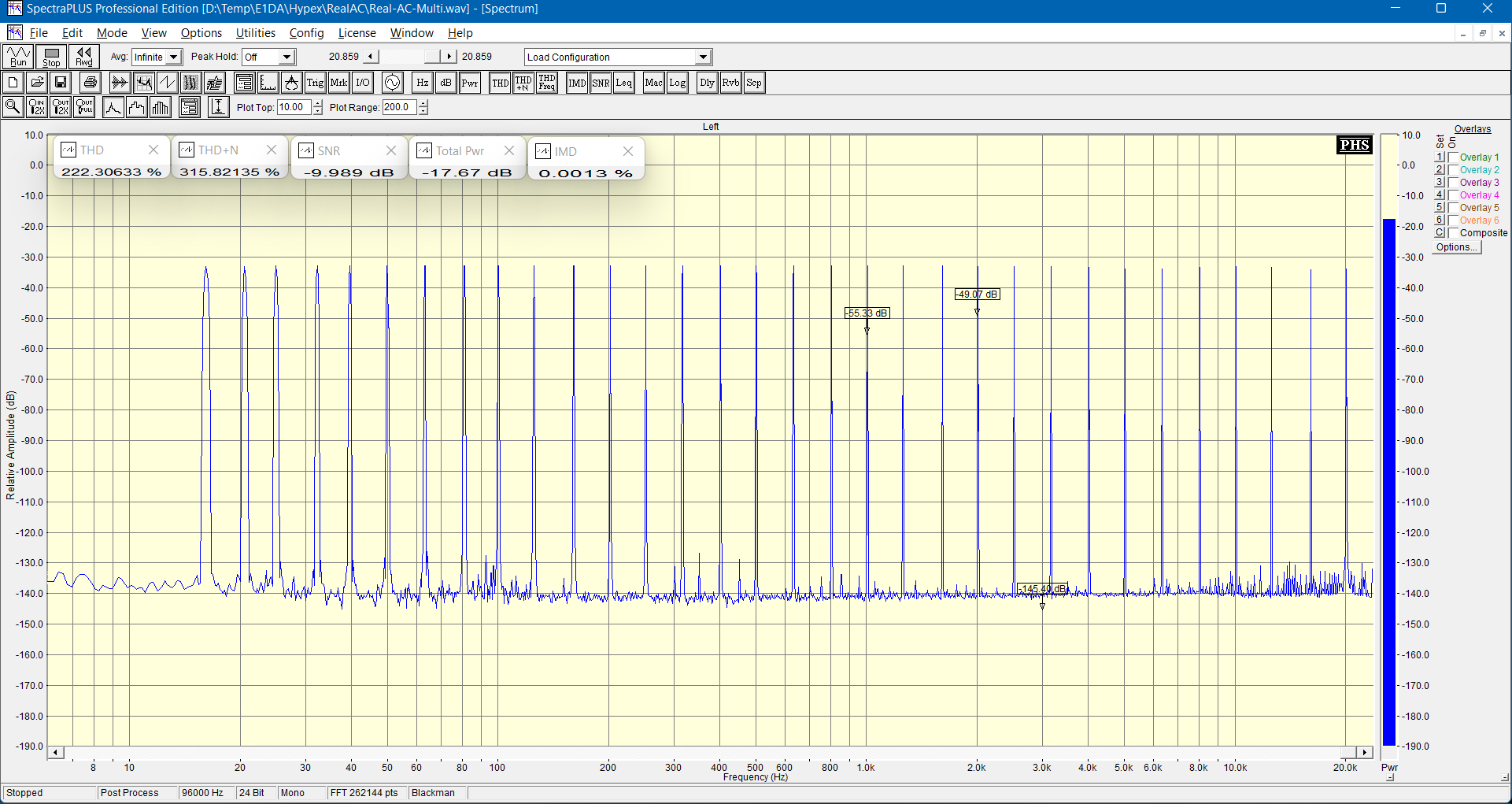

    Прикупил тут новый ацп, решил переизмерить свои лайты. Да и годик им уже, как там у них с долговременной стабильностью? Все даже лучше, чем было на старом ацп. Прекрасные усилки. Причем это с внешним аналоговым регулятором громкости. Без него 50 Гц и их гармоники вообще не видны. И на реальную акустику, а не на резистор. Мультитон тоже шикарный.

    Тоже прикупил у Ивана, но пока что-то ничего интересного не получилось посмотреть. Все время глючит, жду пока короткий USB кабелек приедет и XLR коннекторы
