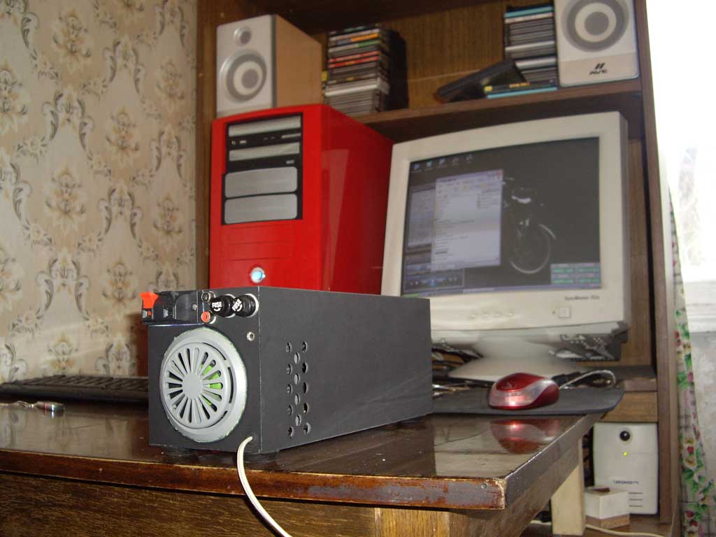

    Итак вот мое творение... Прошу оценить по 5 бальной шкале
    И разумеется высказать коментарии и недостатки...

    https://forum.vegalab.ru/attachment....2&d=1204887897
    Готично!
    Но на мой взгляд, табличка SONY все портит, это ведь не Сони, в советское время очень любили на нашу технику лепить шильдики с импорта.

    Люди.......У меня траур.. ((( Накрылся мой усилок с СТК4050 проработав неделю. Взрыв кандеров был очень громкий.. Почему то взорвались два по 10мкф и сгорел резистор на 100ом по плюсовой ветке,питающий предвариловку на микросхеме.. Может из за него получился перекос и не выдержали выходники? Млин,ну не мог же этот резистор сгореть по идее... Если бы не защита,то и динамику ППЦ,далеко я был в это время..
    Итак какие идеи?? Что послужило причиной,сгоревший резистор или недоброкачественные китайцы?
    Чегож терь делать,на чем собрать,с СТК больше нет желания связываться..На чем еще порядка 150вт можно собрать?
    Прилагаю схемку СТКашки (
    Да не почему-то, а потому, что в цепях питания лучше иметь запас по вольтажу раза в полтора.То есть если питаем 51В, то кондер ставим минимум на 63, а лучше на 80В.
    Мощность его какая была?Я много лет ставлю 0,125Вт и пока что ни разу не видел сгорания этого стоомника.
    Нет. Предварилку можно питать вообще без стоомников, эти резисторы совместно с кондерами образуют фильтр по питанию, вот и все.
    Итак какие идеи??
    Идея1: не юзать китайские микрухи
    Идея2: Забыть про старые серии, снятые с производства, постоянно твержу про это и про подделки на всех форумах, но не проходит и недели, как кто-нибудь не нарвется ан китайчатину.
    Идея3: Из того, что в состоянии играть нормально музыку и относительно доступно из новодела сейчас STK404-130. Оригиналы стоят 110...180р. в Москве в розницу, подделок под них еще ни разу не встречал, серия STK412-xxx - класс Н которая - сойдет для колхозной дискотеки, негуманная цена источника питания в итоге.У STK433-xxx пред - кристалл, шаг ножек - 2мм, пойти и купить можно лишь 433-070 и выжать из нее 50Вт на 8 Ом номинала, стоимость одной 433-070 превышает обычно стоимость двух 404-130.
    С 404-130 снимаю 100Вт на 8 Ом ном, 150Вт на 4 Ом ном. при питании +-51В, если собираетесь грузить ее 4 Омами то не забудьте приготовить транс с каждой вторичкой 4, а лучше 5А и радиатор позлее.
    На чем еще можно собрать 150Вт...
    Вот:
    https://forum.vegalab.ru/showthread.php?t=12910
    Выше +-60В лучше не давать, чтобы работать без преда делаем усиление 100, вешаем вместо 1 пары выхлопа 2...4 и радуемся.
    Важно: если цель - погромче и подешевле то не собирайте: одна пара родных выходников стоит в районе 300р. поэтому дял погромче и подешевле лучше собирать Холтона.
