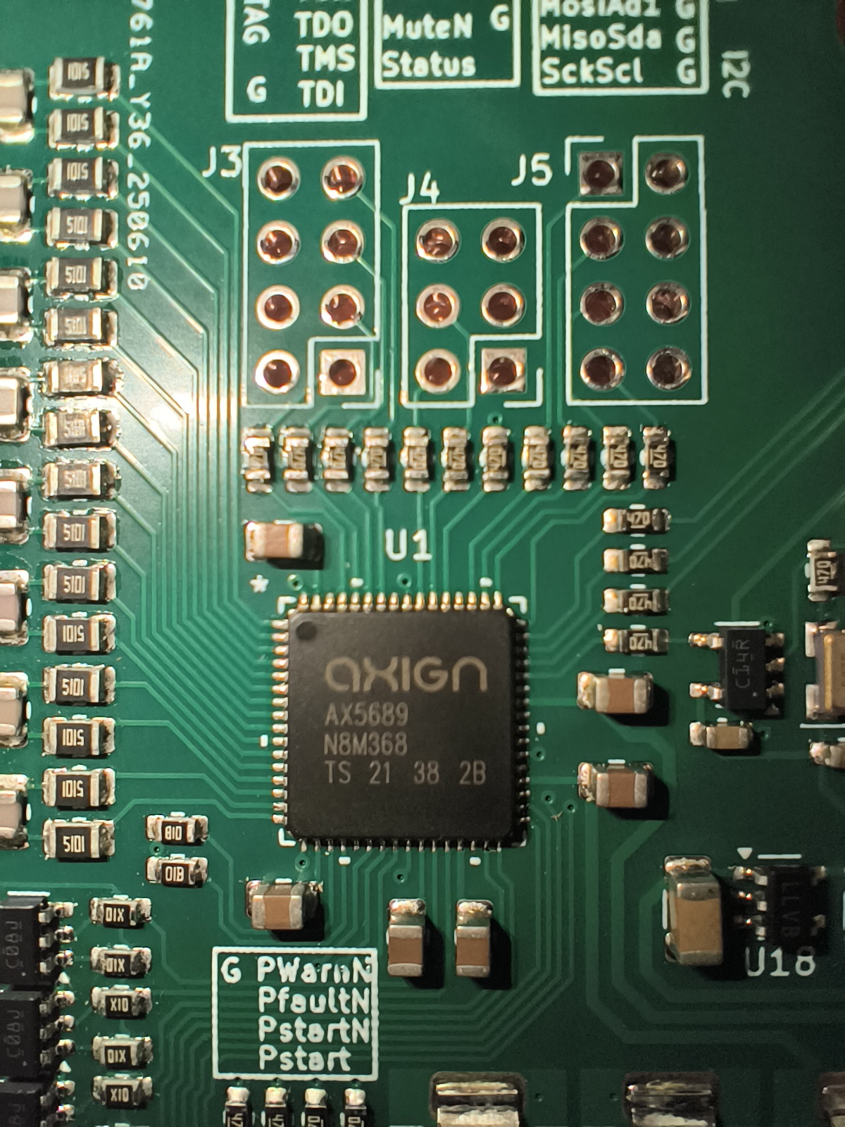

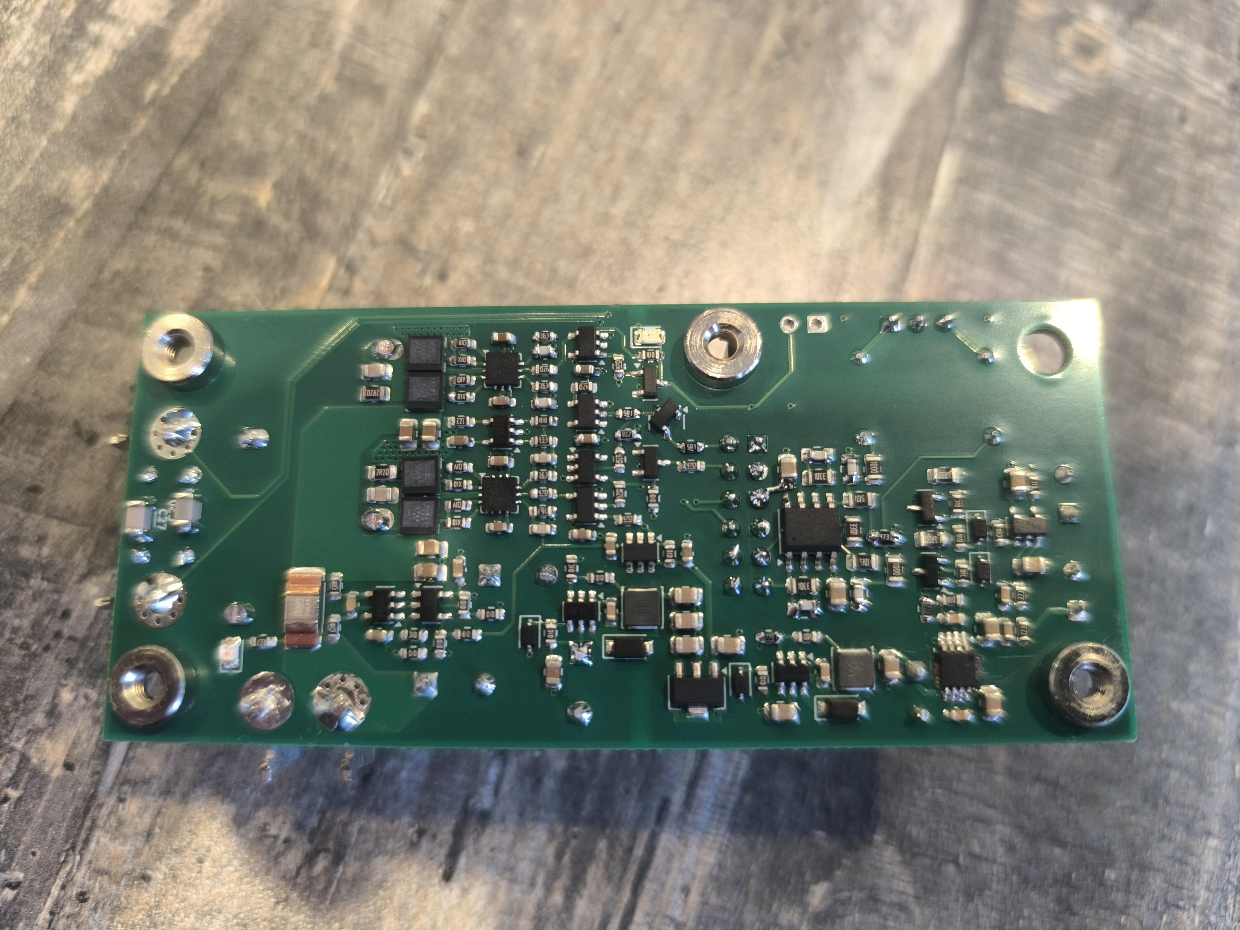

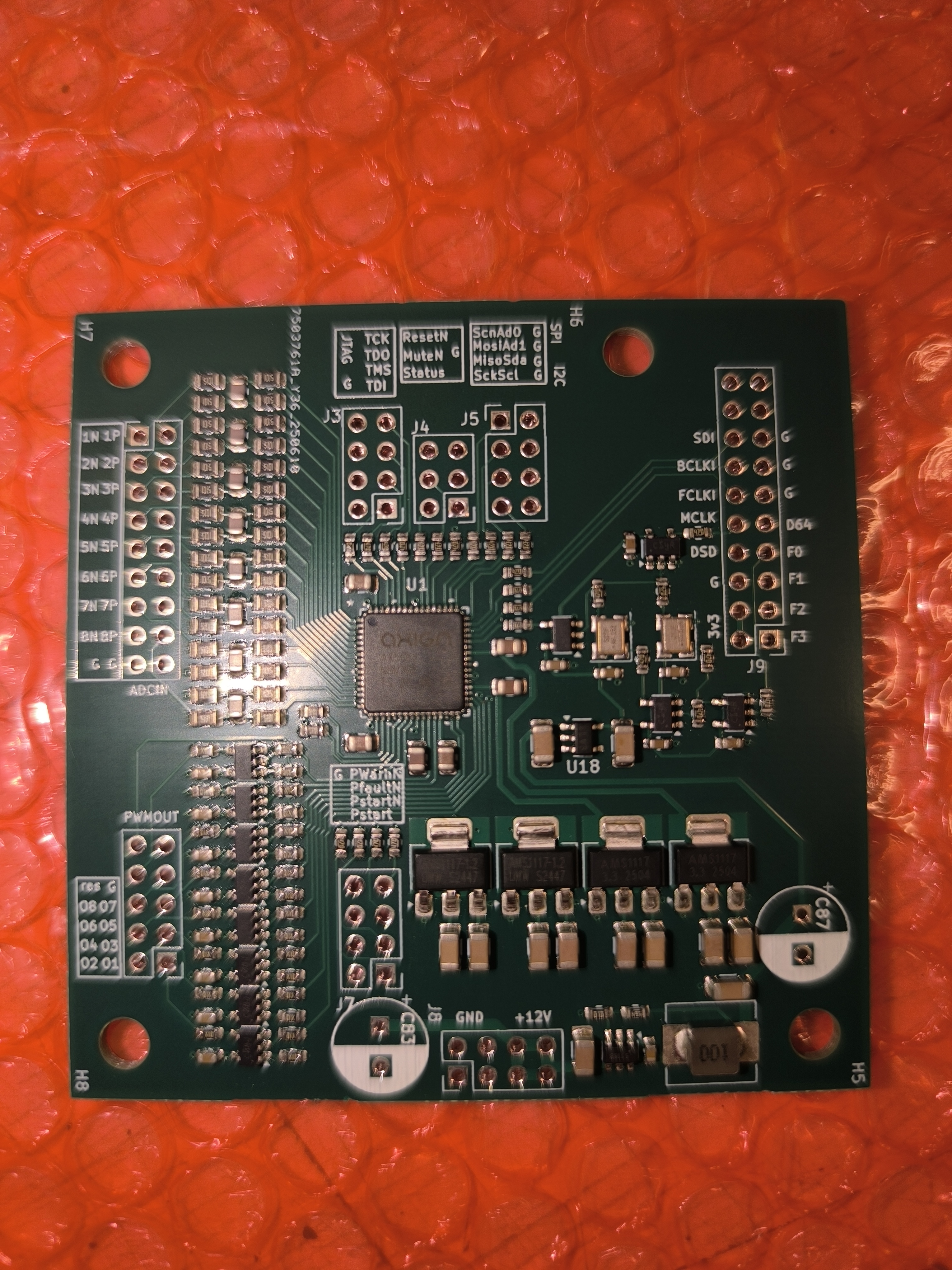

    Решил заняться данным контроллером, и сделать применимый усилитель.
    Точка старта, есть свои платки, есть готовый усилитель, едет дэмоборда. С каким гемором ее доставал и во сколько обошлась...но, это хобби.
    Единственный затык лично для меня (пока не приехала дэмка) это ПО, я в программировании ноль без палочки.

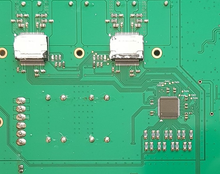

    Собственно выход будет на GaN, 4 фазы. Пока попробую использовать выходные каскады своих поделок.
    Собственно ниже то, что у меня есть.
    Плата контроллера AX5689

    Выходные каскады на GaN

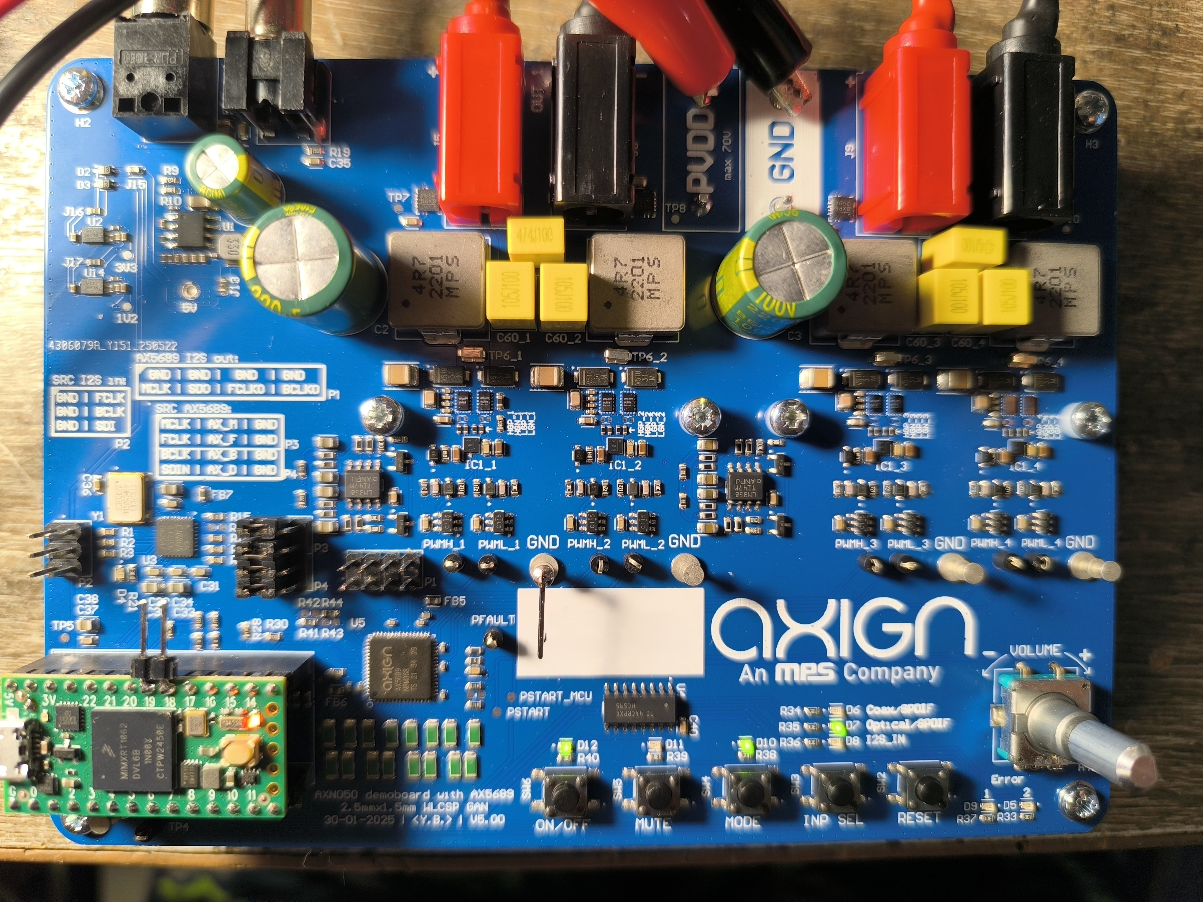

    Приехала демоборда.
    Старый знакомый Аватар для wind
    12.11.2017
    550
    По умолчанию Re: Усилитель на базе AX5689.
    Эта борда одноканальная или двух ?
    Аватар для DrModd
    17.07.2019
    1,148
    Двухканальная.
    Звучит кстати достойно.

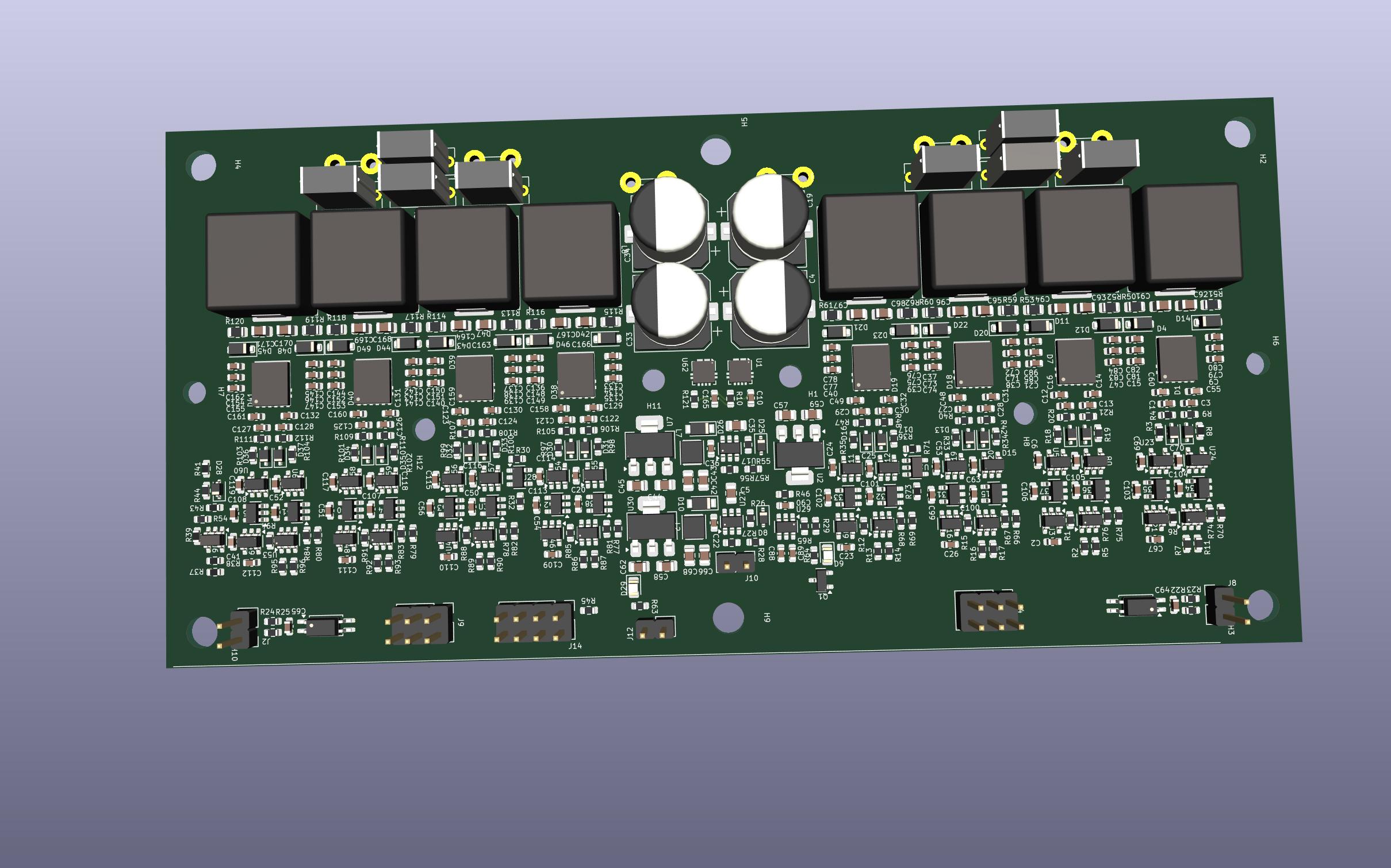

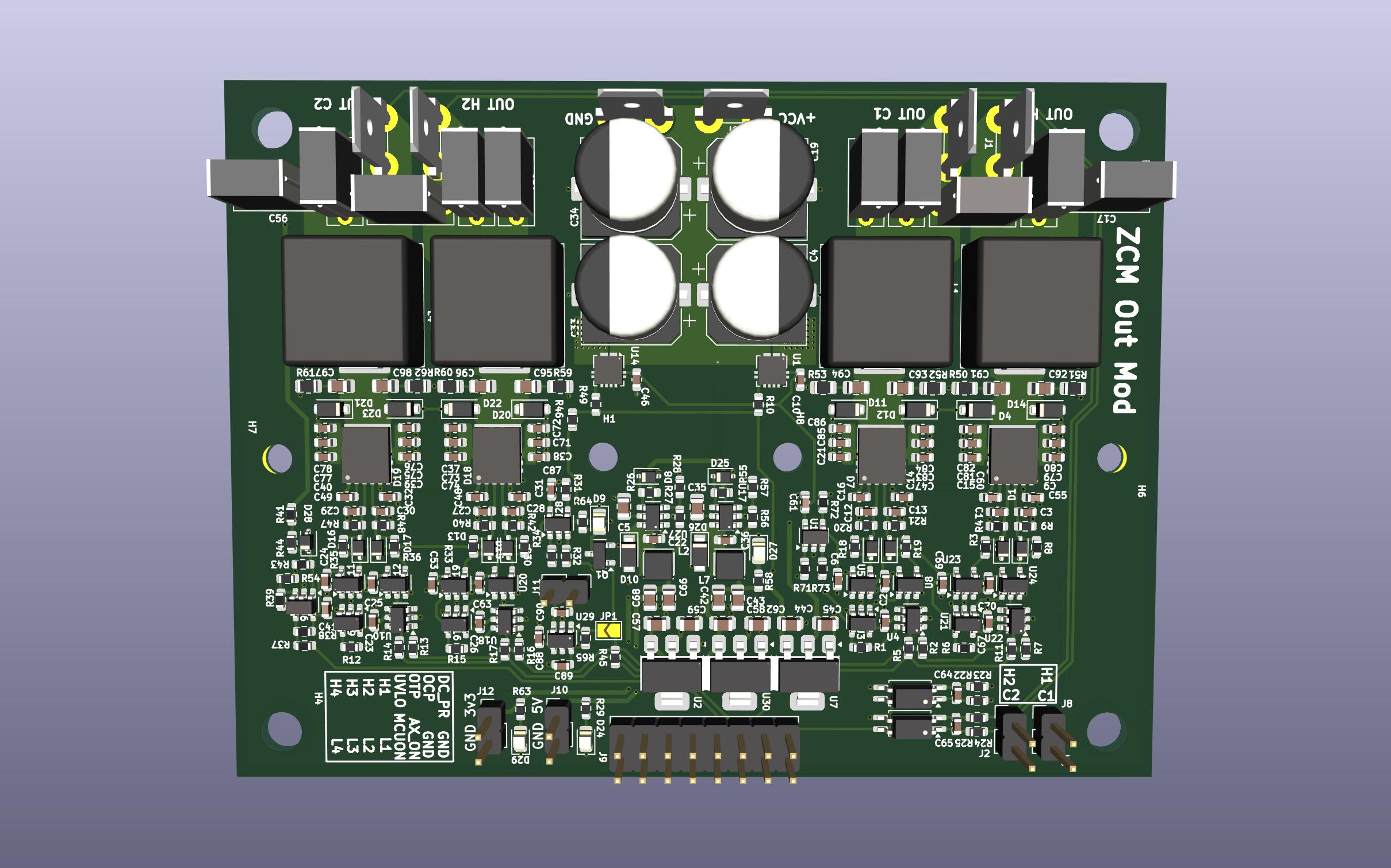

    Разработал пару выходных каскадов для AX5689.
    Та, что побольше для режима BD что поменьше для режима ZCM.

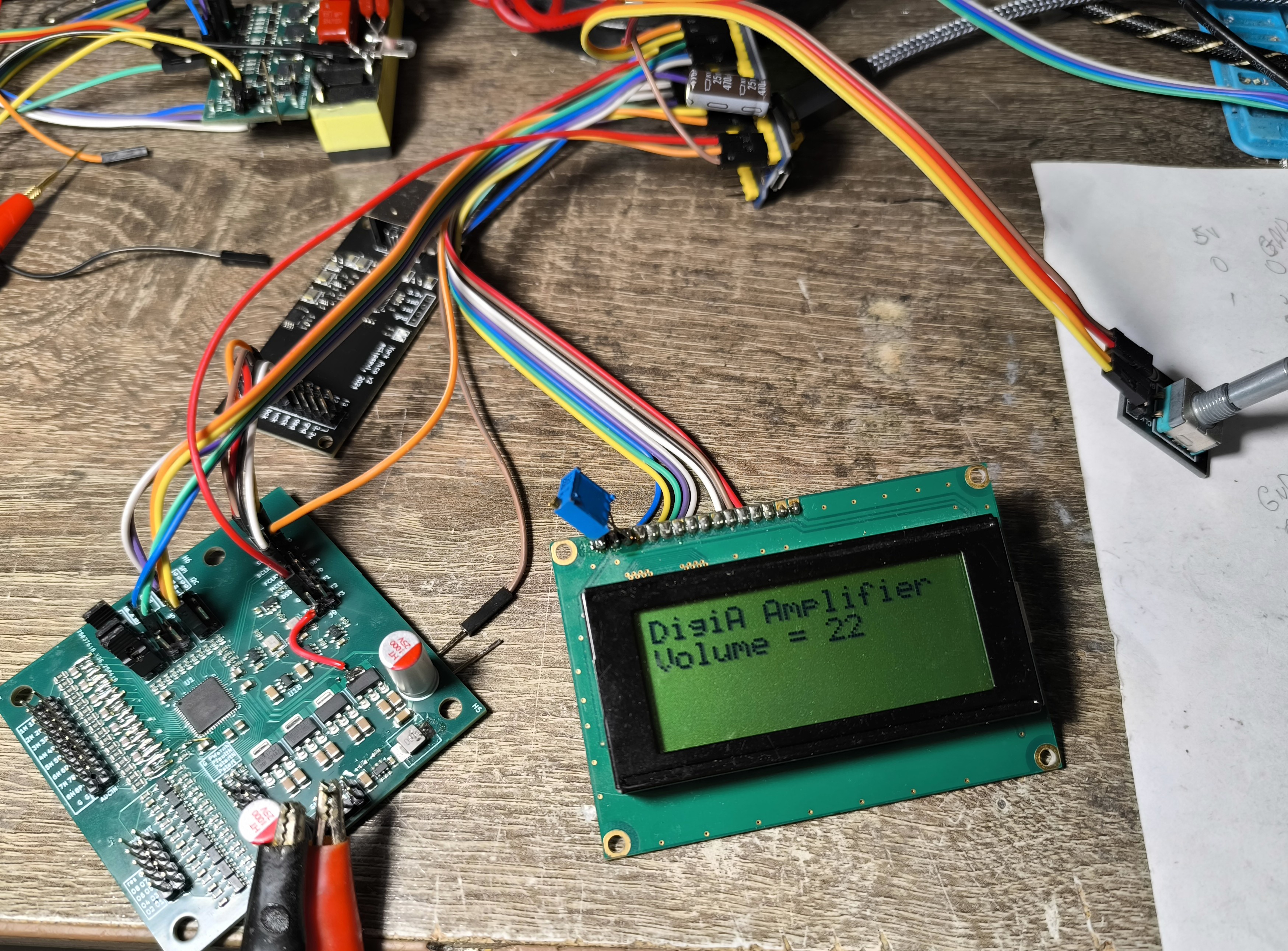

    Добавили экранчик для управления работой усилителя.
    Как оно по звуку в сравнении с модулятором Purifi?
    Если не трудно, сделайте замеры THD/Power для режимов BD, ZCM и AD (если он предусмотрен производителем).
    Как-то, вдохновившись инверторами, экспериментировал с ZCM-модулятором, но так и не допилил до оптимума.
    МПС конечно рассмешили: "(ZCM) reducing switching losses drastically" - ну будет вместо трёх-четырёх ватт потерь 1 ватт, и что? Это конечно "drastically", но погоды не делает.
    Аватар для DrModd
    17.07.2019
    1,148
    Чуть хуже, но демоборд сделана очень дешево.
    Сабай А30 я улучшил, добавил в питание хороших емкостей, звук поменялся в лучшую сторону.
    Так то чип имеет смысл использовать, но проблема в прошивке.

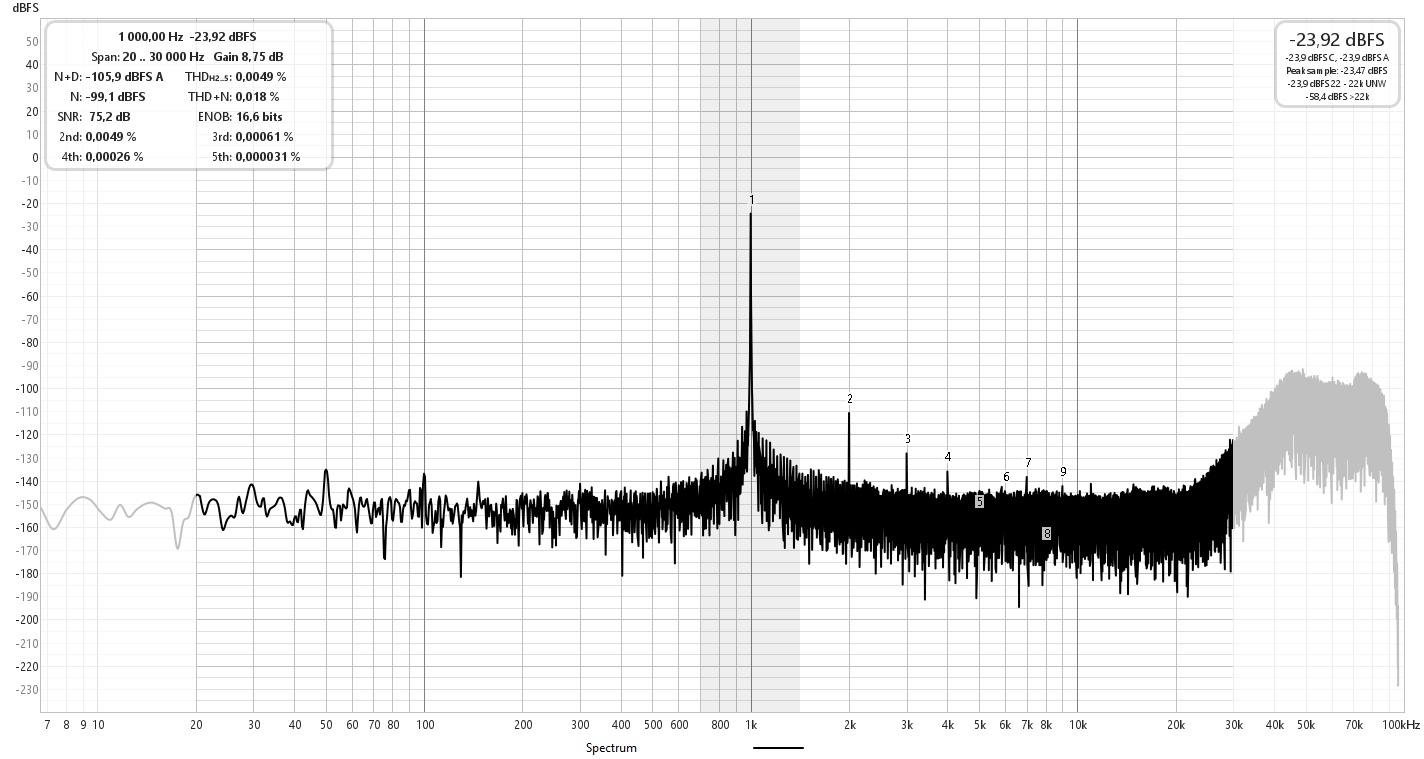

    Первые тесты, ZCM модуль.

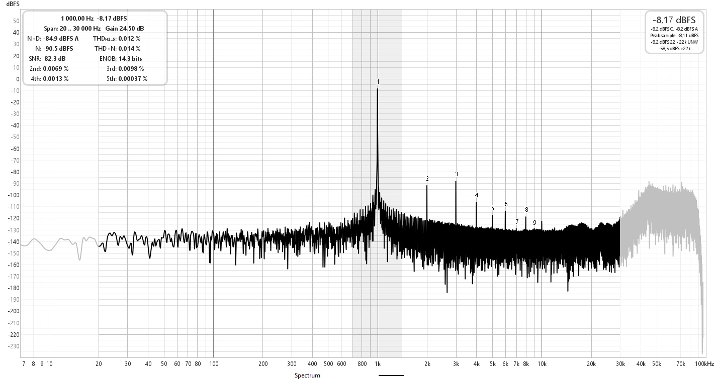

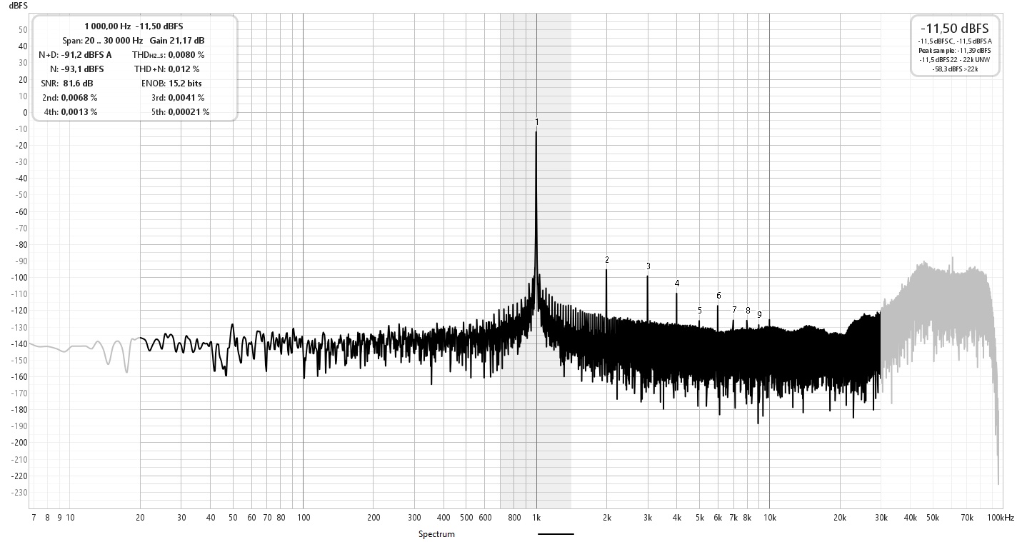

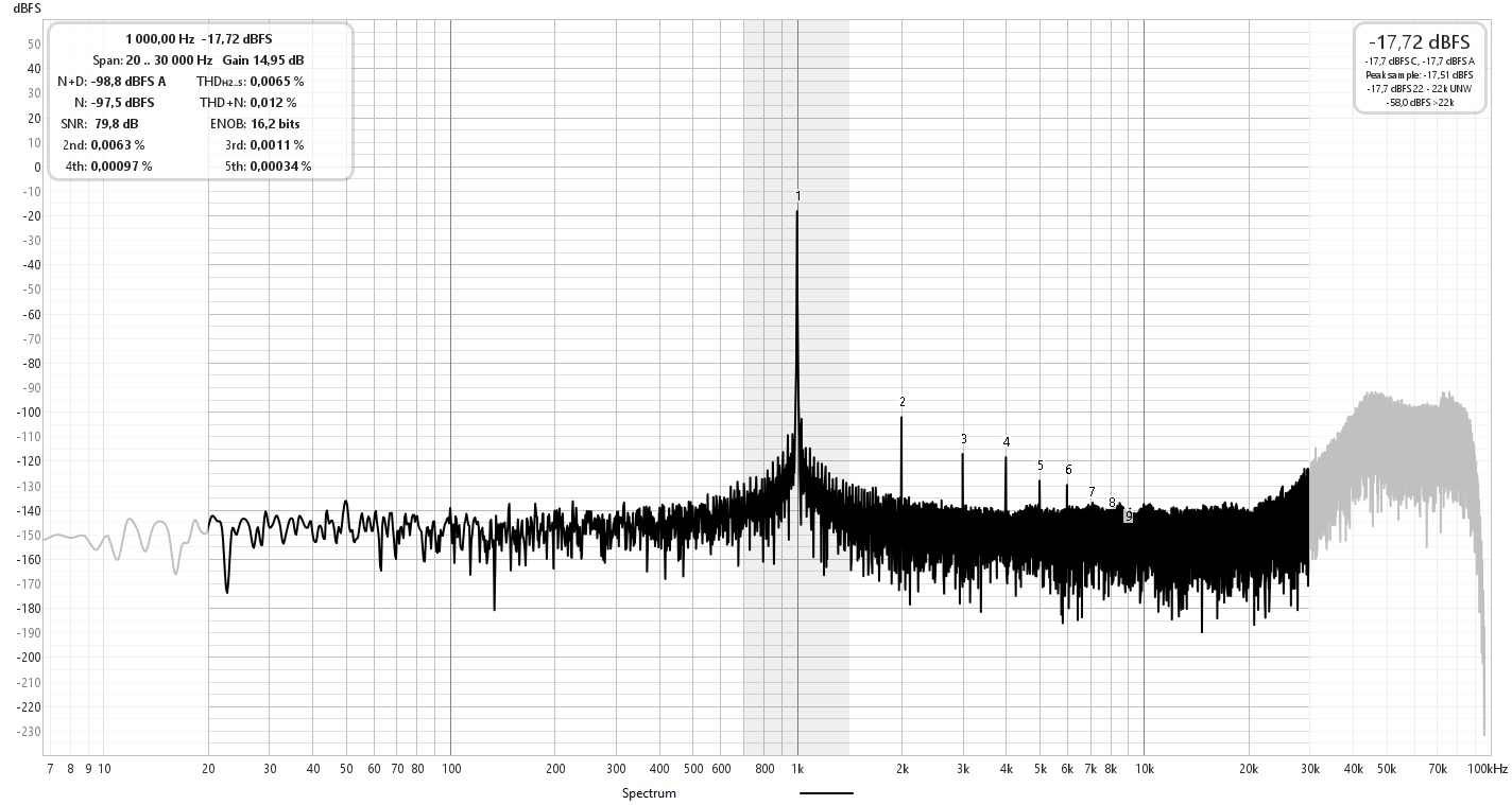

    ---------- Сообщение добавлено 19:00 ---------- Предыдущее сообщение было 13:14 ----------
    Измерения, питание 25 вольт, нагрузка 8 ом, АЦП Космос.
