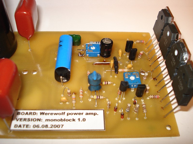

    Улыбка Простой усилитель с 2SK1058\2SJ162 в выходном каскаде.
    Хитачиус.Он же c 2007 года - Werewolf.Сто Ватт без фанатизма.Простой в сборке и настройке, не капризный усилок без применения экзотических транзисторов и комплектухи по цене чугунного моста.Имеет свои достоинства и недостатки и хорошее звучание.
    АХТУНГ!В связи с письмами по поводу "когда" пишу тут: наборы для сборки этого усилителя будут доступны примерно к новому году, ориентироваться точно стоит на весну.
    Предыстория.
    Эта схема впервые была мной увидена в 2003 году, иллюстрация из какой-то книги.Номиналы указаны не были,транзисторы тоже.Схема подкупала своей простотой и мощностью.
    Потом выяснилось, что это есть не что иное, как иллюстрация из книги П.Шкритека.
    Многие схемы с 2SK1058\2SJ162 на выходе,которые я когда-либо видел,просты, как пять копеек.

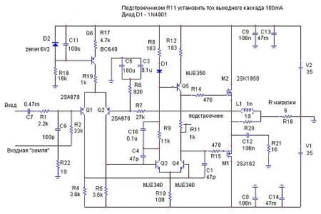

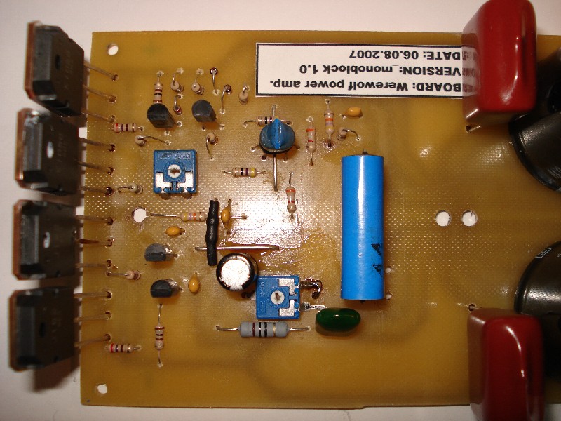

    Данный девайс может собрать даже пьяная макака.Вся настройка сводится к установке тока покоя.Требования: схема критична к разводке платы.Чем меньше плата, тем лучше, очень хороший результат получился с запитыванием выходных трнзисторов от мощного источника питания а УН с запиткой от стабилизированного источника питания со своим отдельным трансом.Выходники лучше всего утопить до корпуса в плату, откусив остатки ног снизу платы.Угу, чтобы ферритовые бусины не одевать.Транзисторы дифкаскада лучше все-таки подобрать по h21э и они должны стоять близко друг к другу, через термопасту прижаты один к другому. Ну и чтобы они никуда не делись, я обычно одеваю сверху термоусадку и усаживаю ее обычной зажигалкой.Надеюсь, объяснять, для чего это делается с дифкаскадом никому не надо.Теперь про диод в схеме. Можно и транзистор включить вместо него ( в диодном включении). А зачем? Лично у меня лежат два пакета - в одном тыща штук 1N4001, в другом столько же 1N4148.Хватит до пенсии.
    С 2004 года я собирал несколько вариантов данной схемы, слушал, мерил, зырил в осциллограф, книги, тематические ветки.
    Усилитель не капризен,работать будет даже если собрать навесным монтажом на картонке.Я и такое пробовал и ОНО играло, причем возбудов,перегревов не было.Но лучше все-таки на печатной плате.

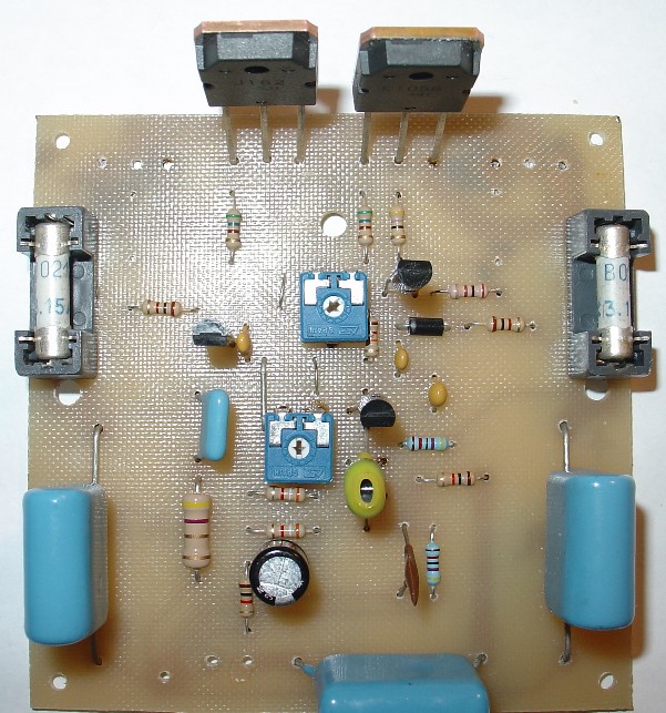

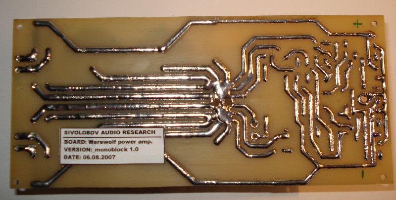

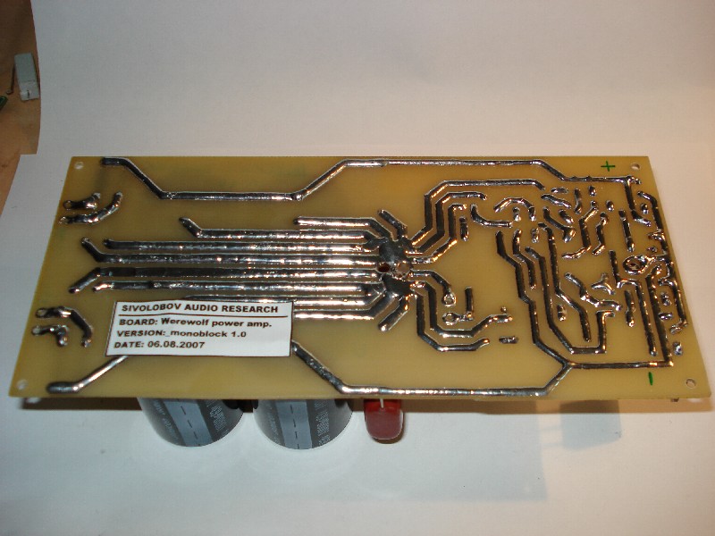

    Ниже прилагаю сохранившиеся старые рисунки печатной платы.Рисовать их не нужно, они только для ознакомления.Финальная печатка уже в стадии доводки.Также прилагаются реальные фото реальных плат и усилителей на их основе.

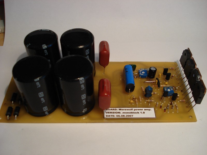

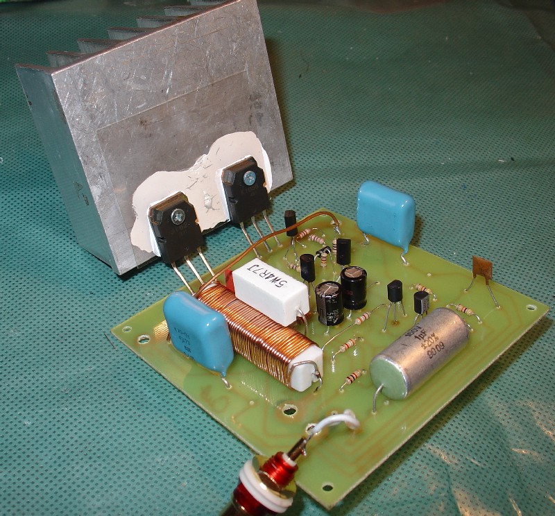

    Чудом уцелевшая фотка самой первой моей платы под этот усь. К слову, данная плата до сих пор жива и здорова и лежит у меня в столе на память.Рисунок не сохранился да и что может быть хорошего в макете?
    http://www.ganjafoto.ru/image.php?aid=61981&pid=231477
    Фото старой платы образца 2004 года:
    https://forum.vegalab.ru/attachment....8&d=1103356061
    С одной парой выходников.
    http://www.ganjafoto.ru/image.php?aid=61981&pid=630062
    С двумя:
    http://www.ganjafoto.ru/image.php?aid=61981&pid=630063
    http://www.ganjafoto.ru/image.php?aid=61981&pid=630064

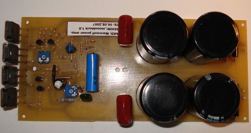

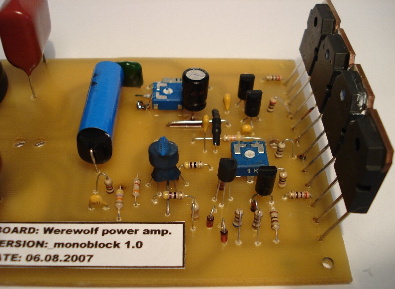

    Здесь один из усилителей, собранных на этой плате.Фото внутренностей. Это вариант для двух сабвуферов (впоследствии была установлена вторая пара выходников).
    http://www.ganjafoto.ru/image.php?aid=61981&pid=231476

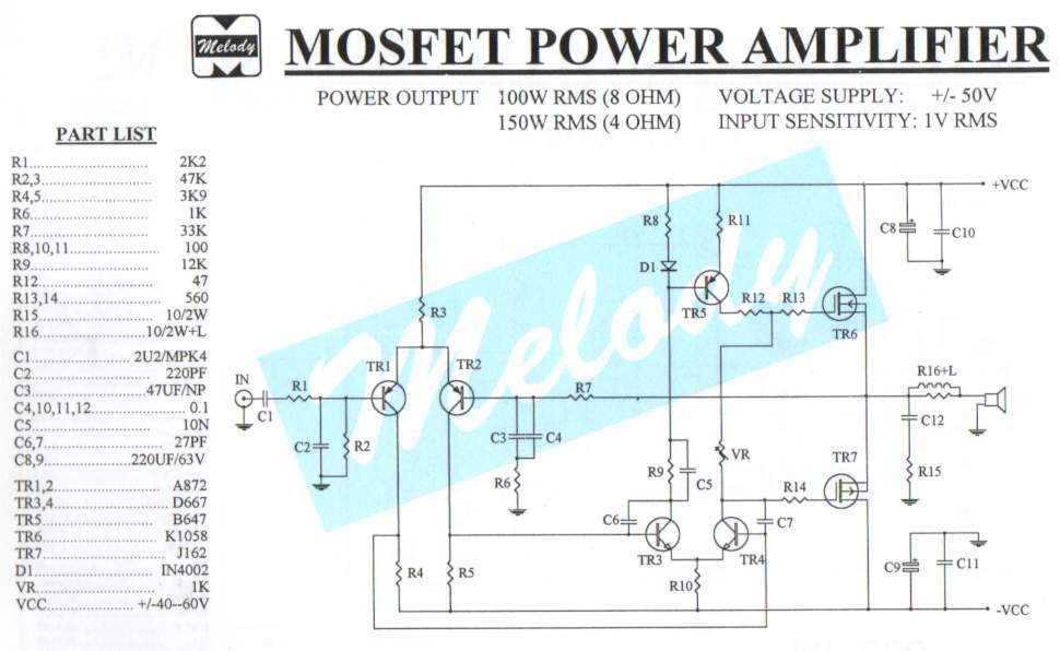

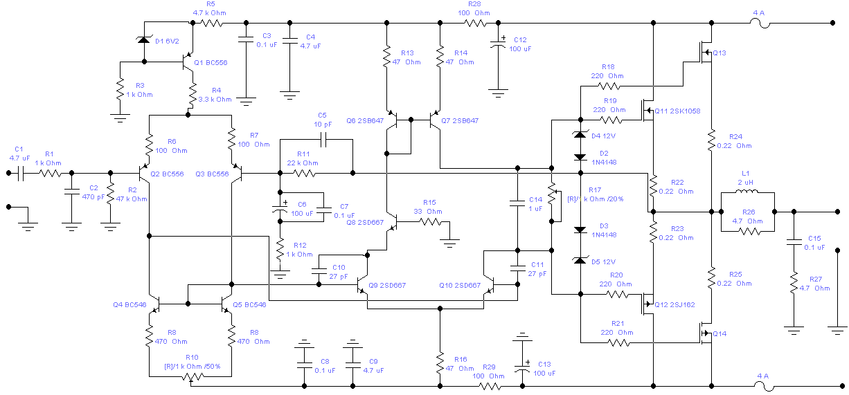

    По умолчанию Re: Простой усилитель с 2SK1058\2SJ162 в выходном каскаде.
    Алексей, а с какими усями вы сравнивали по звучанию ?
    Огромное пространство для опытов
    А так, по-моему, из схемки много чего нужно повыкидывать
    И дорабатывать, и дорабатывать ..

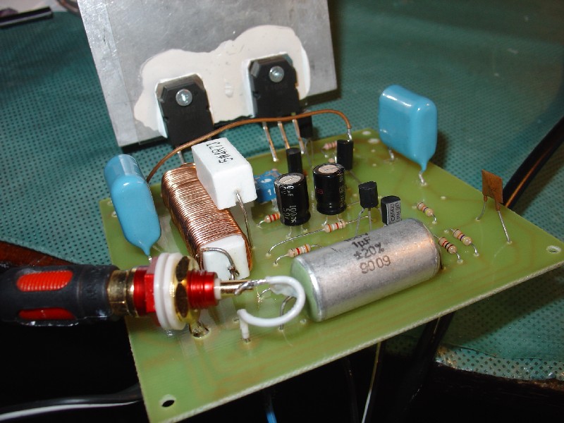

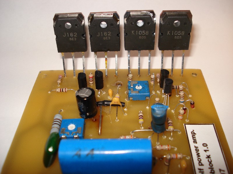

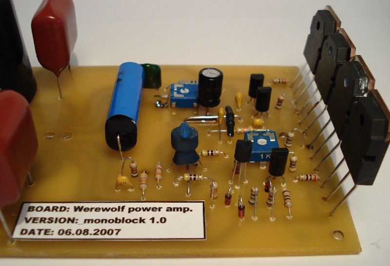

    Последнее, что делал - монобок: питальник+2пары выходников на одной плате=радость гитариста.
    Хочешь проверить усь на вшивость - отдай его гитаристам.

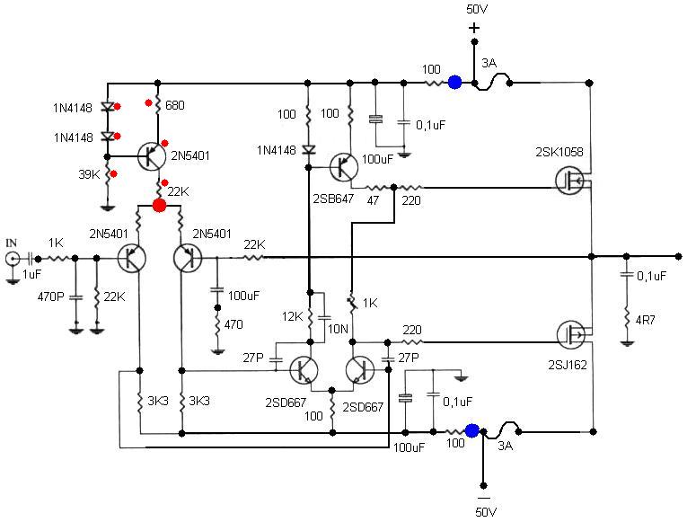

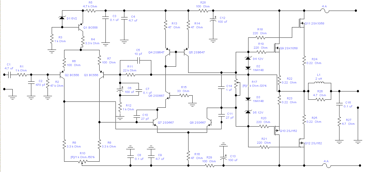

    Я в итоге проделанных изысканий остановился на варианте:
    https://forum.vegalab.ru/attachment....9&d=1126159081
    Что убрано\добавлено:
    Диод в схеме - 1N4148,входные трнзисторы - 2N5401, добавлен источник тока дифкаскада от Мастеркит NF406 (всего было попробовано около пары десятков источников тока, включая со светодиодом, со стабилитронами, резистором и много чего еще).
    Добавлен RC-фильтр, включенный в разрыве питания оконечного каскада и усилителя напряжения. Наилучший результат в плане звучания и изображения на экране осциллографа был получен при запитывании дифкаскада от собственного стабилизированного источника на LM317, со своим собственным мостом и трансом, отдельным источником питания со своими фильтрами, трансом и мостами для УН и стандартным двухмостовым питальником для выходного каскада.
    А кроме Холтона схемы на полевиках есть?
    Это не Холтон.Я понимаю, что у нас на форуме Холтон - священная корова, но это - НЕ Холтон.Это Шкритек\Хитачи, но не Холтон.Усилитель Холтона тоже вышел из книги Шкритека и схемы Хитачи, это единственное, что роднит данные схемы.

    А опыты уже закончены
    Ну, по-моему, для начала, не плохо бы запитать диффкаскады источником опорного напряжения. И на входной диффкаскад подать напряжение через элементарный RC фильтр. ETC
    https://forum.vegalab.ru/attachme...9&d=1126159081
    Алексей, нужен ли в этой схеме резистор R12?

    Род Эллиотт поставил в этой схеме:
    http://sound.westhost.com/project101.htm
    Диоды и стабилитроны.Понимаю, но это не 2SK1530\2SJ201
    Нахрена? И так все работает отлично.
    Еще замеченные особенности:
    резистор в затворах:
    https://forum.vegalab.ru/attachment....4&d=1115336160
    не менее 220 Ом.
    При ста омах тоже пашет но при не особо удачном расположении выходников имеем склонность к возбуду.Осциллограф не ошибается.Уши тоже трудно обмануть: звук становится очень резким.
    http://www.sivolobov.ru/audio/forum/...49ee85____.jpg
    Тут вообще в затворах ничего нету.Без комментериев.Оно может, даже и заработает но нормально играть - никогда.Пробовал.
    По итогам:
    https://forum.vegalab.ru/attachment....1&d=1115376460
    D2,D4,D,3,D5 - к чертовой матери выкинуть.
    R15,Q6 - да. снижает искажения, как и говорил WP.
    Но звучание превращается в Ротель
    С5 - не пригодился.Плату поменьше и проводники покороче и никаких возбудов не будет.
    R10 - мало толку от него.
    Резюки по 0.22 Ома в цепи выходного каскада: эти выходники в них не нуждаются.
    С14 - в Ротелях и STK - подобных схемах толк есть, особенно, если стоит неполярник по 470мкФ, да еще и BG. В этой схеме на звуке никак не отразилось.
    Q4 - если есть лишний транзистор - ставьте, но разницы с диодом - ноль.
    Еще кое-что: в схеме:
    цепи коррекции не надо трогать, в схеме оптимальное значение номиналов.
    Стоят пикушки по 27 пик и кондер на 10нФ.Так вот:
    не надо с ними играться. Написано - 27 пик значит и ставим столько.
    При попытке запитать усь от +-36В и вместо 2SD667\2SB647 напихать горячо любимых MJE\KSE 3450\350 либо 2SD669,2SB649 с резисторами по 220Ом вы получите отлично...хрипящий усилок.Без фанатизЬма,ага.2SD667\2SB647 дефицитом не являются.
    По выходникам: везде продаются пр-ва Renesas.Не ищите родные Хитачи - их не будет.Hitachi+Mitsubishi=Renesas,насколько мне известно.По ценам: 1058\162 дешевле 75р. не бывают. То, что вы видели на Митино - брать не советую. Эти выходники по 30р никак не могут продаваться - уточните отпускную цену на них хотя бы у самой Renesas и сделайте выводы.
    Ток покоя: установленный 1К потенциометр позволяет выставлять ток покоя до 1А. Многооборотник ставить не надо, но если хочется - ради бога. В плане звучания и стабильной работы оптимальный диапазон тока покоя на 1 пару выходников - 100...250мА.
    Добавлено через 3 минуты
    Без него можно обойтись, если хочется.
    Пока писал пост - Вы меня опередили
    Последний раз редактировалось Black_Panther; 02.11.2007 в 02:39. Причина: Добавлено сообщение

    Леша, мне понятна коррекция на С11, но С10 нафиг нужен?
    Как-то странно стоит VD1
    Конечно спасает низкая крутизна латералов, но схема будет плавать от питания.
    Я бы никогда не стал бы делать такую схему.

    А вот и финальная схема.Фактически, с чего начали - к тому и вернулись.
    Очень сложно заставить плохо звучать простую схему с 2SK1058\2SJ162 на выходе, еще сложнее в ней что-то напортачить.
    Усложнение схемы ради усложнения схемы - неблагодарное занятие.Можно и токовых зеркал наворотить и полсотни деталей навешать, однако NAD C352 с кучей подобных наворотов в схеме, к сожалению, его навороты не спасли при сталкивании лбами со схемой из книги Шкритека
    Можно искать недостатки этой схемы, можно ее ругать, пинать, однако она:
    -Не требует настройки, кроме тока покоя
    -Стабильно работает
    -Не содержит дефицитных деталей
    -Не содержит дорогих комплектующих
    -Очень достойно играет
    -При готовой плате и наличии всех элементов от взятия платы в руки до установки в корпус проходит не более часа.
    -Если впаяли потенциометр регулировки тока покоя в положение, соответствующее максимальному значению тока покоя в 1А, установили на радиатор плату и случайно включили питание - у вас ничего не сгорит и не перегреется - просто установите 100...250мА и не переживайте.
    -Данный усилитель не является сжигателем гвоздей, не является вариантом по быстрому слабать из дешевых деталюшек четверть киловатта для колхозной дискотеки и не предназначен для демонстрации другим самодельщикам явления "зырь, я тут выход щас коротну на полном сигнале, сработает супермегазащита и снова заиграет".
    Усилитель предназначен в первую очередь для домашней системы.А также для тех, кому уже мало уровня LM\TDA\STK но кого беготня за транзисторами для Никитинского усилителя, двусторонние платы для Холтона и габариты плат для упрощенного ВП и дороговизна Рысей вводят в состояние коматоза и депресняка.
    -Если требуется работа на "трудную" нагрузку, как то АС с низкой чувствительностью, охочая до тока то схема позволяет поставить 2...5 пар выходников и не особо чесаться о серьезных изменениях в самой схеме.
    Для маньяков:
    Большой красной точкой помечено место, куда следует заводить питания дифкаскада, если все-таки решились на отдельный транс, выпрямитель и стабилизатор. Тогда все детали, помеченные маленькой красной точкой - из схемы вон, с платы долой.
    Синими точками помечено место разрыва цепи питания, это если показалось мало и решили отдельно еще и усилитель напряжения запитать.Финальный рисунок платы планируется вывалить после завершения разводки в течение недели в этот пост.
    Фото плат, сделанных точно по этой схеме, с этими номиналами, но с невпаянной цепью RC-фильтра и с подстроечником вместо 470 Ом резистора ООС можно увидеть в 4 посте.Фото платы, сделанной специально для сдохшего Marantz PM66SE если найду - вывалю.
    Плата для PM66 представляет собой тот же рисунок, что и плата из 4 поста, но источник питания "откушен".
    Зовут плату mosfet_amp_board_for_MarantzPM66.rar (1пост).
    В Москве весь набор транзисторов можно купить в Митраконе.Угольные резисторы и зеленую пленку на 0,1мкФ - в Чип и Дипе.Диоды - везде есть. За неимением можно ставить смело 1N4001 - мир от этого не перевернется.Японские электролиты можно купить хотя бы в Микроленде,Виму ФКП - сам не знаю, не возит ее никто, только под заказ. Мундорфы - в Аркаде или Самоделке, Визатон МКП - в AVC.
    А вот пресловутая финальная схема:
    Так-так, с платы, значит, долой. А что же останется от дифкаскада? Может, сначала почитать, хоть в том же Шкритeке, как он работает? А то ведь какой-нибудь "маньяк" может и последовать совету...
    Фузы в питании выхода зачем?
    Видимо, чтобы при КЗ выхода выходники надёжнее вылетали.
    Точкой помечены детали источника тока, сам дифкаскад то ниикто не трогал, это ясно видно на схеме.Примерно такая же фигня с питанием дифкаскада у STK404-xxx: можно поставить ИТ,можно запитать через резистор с плюса питальника либо вообще от отдельного питальника.
    Я так и делал - запитывал ДК от собственного питальника.Работает.Не вижу проблемы.
    проблема в том, что ЛМ/ТДА играют на порядок лучше
    Может согласно структуре ТДА\ЛМ и долджны они играть лучше. Однако факты - упрямая вещь, доводилось сталкивать лбами эту схему с 3886 и STK4192-ii - к сожалению,прослушивания были не в пользу последних. ОДнако, схема и не претендует на мегавысокий конец
    Это ты с 78ХХ перепутал
    Это про стабилитрон то? Угу. Для запитки ДК хватит 15В транса, одноамперного моста из Чип и Дипа да стабилизатора 7812.Что до отдельного питания то если собирать себе, не идя на компромисс, то будет лучше, если усилитель напряжения запитать от собственного источника питания, дифкаскад - от собственного а выходной каскад - от собственного.Эта схема очень аккуратно обращается с музыкой,нет типичной транзисторной грубости, иначе бы я неуцепился именно за это дерево, выросшее из книги Шкритека.Все написанное в ветке было основано на базе реальных экспериментов, реально существующих или существовавших плат и решений.Свои домыслы я тут не писал - все домыслы, которые были - я опробовал и сделал выводы.Примечательно, что с конденсатором МБМ в качестве разделительного, усилением ниже 48 и током покоя выше 200мА данный девайс по звучанию напоминает хороший ламповый двухтактник.Однако с низким коэффициентом усиления меняется и глубина ООС и падает чуствительность, так что придется пред ставить.Я использловал пред по схеме Naim, собранный на макетной плате.

    Далее смазываем один термопастой КПТ-8, впаиваем второй и плотно прижимаем.
    Правильно было бы сначала прижать, а потом запаять.
    Наоборот.Фузы ставил в основном в сабвуферные платы.Спалить выходники при КЗ мне не удалось.Ставилась композиция побасистее, выкручивался регулятор громкости вправо и концы кабеля к АС тупо и пошло соединялись.Фузы, естественно, сгорали и усилитель молчал,как рыба.Если сгорал только один предохранитель, то защита К4700 (веллеман) щелкала своими релюшками и можно было менять сдохший предохранитель на ходу, даже не удосуживаясь отрубить питтание. После чего отключались релюшки и усь продолжал играть, как ни в чем не бывало.Так что лучше сейчас обойтись без теоретических предположений - практика показала, что предохранители эти хоть и работают, однако в широкополосном усе (не для саба) очень сильно вияют на звучание.Было бы логичнее поставить их между источником питания и платами УНЧ, однако какой смысл тогда нам лепить батарею емкостей, если на пути всего этого богатства стоит тоненькая проволочка?Если усь используется дома то предохранитель должен быть только один - сетевой.Тот самый, который в цепи выключателя питания и первички транса Теоретически можно спалить выход, устроив КЗ при небольшой мощности и ждать смиренно момента, когда выходники сами себя поджарят. Но лично мне было жалко выходники, они все-таки не 5 рублей стоят.
    Возможно. Но неудобно. Пробовал - транзисторы скользят друг о друга в процессе и пытаются вымазать руки
