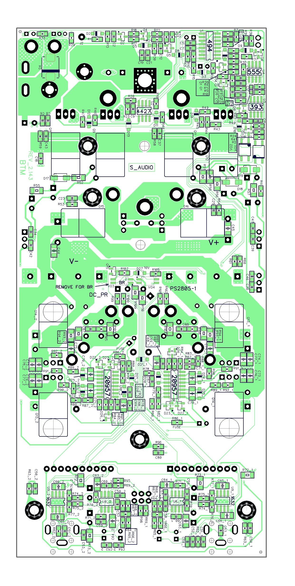

    Здравствуйте.
    В некоторых последних версиях плат 2_05х выявлена ошибка срабатывания защиты по току. На резистивной нагрузке 4Ом отключение происходит на уровне 32-35В, из-зачего платы не развивают макс мощность.
    Разбирался в причинах: С версии 2_0523( и для лайт с 2_0512) внес изменение касающееся надежности. Последовательно с шунтирующими 100В керамическими конденсаторами
    установил 1 омные резисторы типоразмера 1206. это было связано с отказом 3 плат (из 600), в которых по причине замыкания одного из этих конденсаторов повреждался (выгорал) участок печатной платы под ним.
    лечится замыканием этих резисторов или установкой параллельно с ними дополнительных 1-омных поверх.

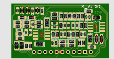

    Следующая ревизия модулятора 6_ХХ
    добавлена возможность завести ОС до дросселя
    -увеличен порядок входного префильтра
    - увеличена частота ХХ до 390к до 510к

    Возможность заведения ОС до дросселя это для всех ревизий плат реализуемо в частности для авто версий тоже ?
  11. #1010
    Аватар для sousmanster
    13.03.2008
    Ивано-Франковск
    2,969
    По умолчанию Re: Усилительные модули HB 2.05X
    На объективные параметры не влияет. На всякий случай сделал, для дальнейших экспериментов.
    на модляторе появился отдельный пин, куда можно подать ШИ сигнал с ключей. Т.е. для внедрения нужно чтобы платы инверторов поддерживали. Пока инверторы не переделывал
    Пришли свежие платы 2_052, в них проблема не проявляется, сегодня 10 плат проверил, ни в одной нет проблем.
    Т.е. тольконекоторые платы лайт грешат

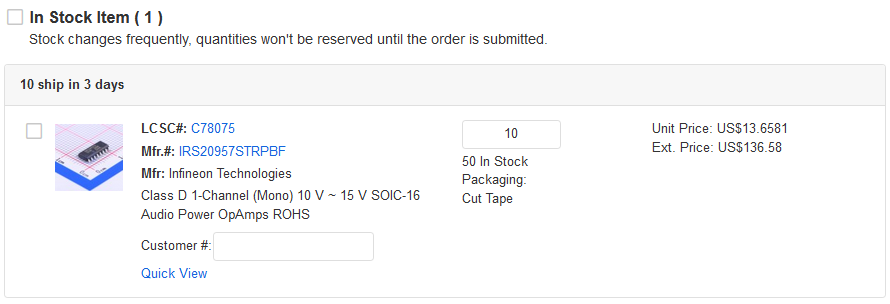

    Ситуация с поставкой микросхем сложилась критическая. SI823X, SI824X пропали, теперь уже и IRS20957 недоступны . Это
    Последний раз редактировалось sousmanster; 08.09.2021 в 23:51.
  16. #1015
    13.03.2008
    Ивано-Франковск
    2,969
    Текущие остатки драйверов IRS20957 подходят к концу, слудующая поставка уже по 4.6$
