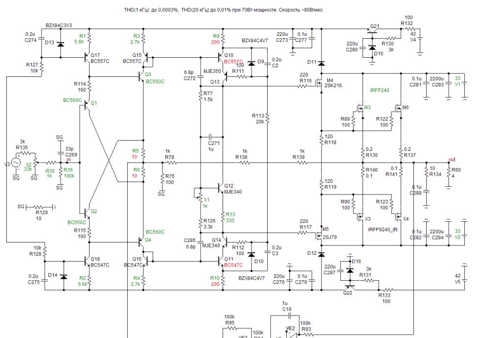

    Кстати, господа, позвольте покидаться камнями в огород интеграторов.
    Объясните, зачем ставить вместо приличного кондера опер,которому, кстати, надо питание, да еще и буфер на входе (см. ветку про 3886)?
    Ну хорошо, пусть поставили. настроили, предполагаем, что опер мегааудиофильский. Тогда у нас остается разделительный кондер, выкидывание которого в данной схеме весьма чревато.Играть, кстати, без него будет ( это если вдруг кто думает, что нет).Далее поехали: у нас имеется цепь вольтодобавки.Вспоминаем теорию (все открыли умные книги) и прочли, зачем нужна эта цепь.НУ и как обойдемся без нее, не перестраивая саму микруху?
    Едем далее: оперу буфера и интегратора нужно от чего-то питаться. Можно воткнуть банальный стаб на ЛМ317\337, помня о максимуме разницы напряжений между входом и выходом стаба в 40В. Стаб, кстати, греется - ищем радиаторы.А еще ведь и питание дифкаскада и - питания УН можно отдельно подать. Далее смотрим габариты получившегося монстра. цену и количество возни от периода "купил все детали и плата есть" до периода "настроил, буду ставить в усь".Ну как, стоит оно того или проще с дискретом,а?
    Уже открываю, профессор
    1. Подать повышенное напр.
    2. Выкинуть и забить.
    Мало?
  17. #996
    https://dzen.ru/sivolobov
    Аватар для Black_Panther
    07.06.2004
    Москва, Бибирево.
    2,397
    Э, нет. Нам надо 100 Вт синуса на 8 Омах и возможность работы на 4 Ом, не загоняя в аварийные режимы
    Не пойдет, ветка то про STK, низя ее выкинуть.

    2,397
    А где там аварийный режим будет?
    +-51В питание соответствует 100Вт номинальной мощности на 8 Ом нагрузки.Диаграммы можно посмотреть в даташитах на STK4241 e.t.c.
    Нам надо возможность работы на 4 Ом нагрузку без понижения напряжения питания, кроме того учтем разброс допуска напряжения +-10процентов, с нашей сетью это немудрено. Далее сопоставим с преедльными значениями напряжения питания без сигнала и поймем, что повысить напряжение питания, выкинув вольтодобавку автоматом означает снижение мощности и ввод в запредельные режимы, что приведет к низкой отказоусточивости.
    Да не, я на святое не замахивался
    Вольтодобавку выкинуть...
    Я подумал просто, что выкинуть ИМС и построить на дискрете. А вольтодобавку выкинуть, в принципе можно, но последствия описаны выше.
    Добавлено через 3 минуты
    Цитата Сообщение от VADIK Посмотреть сообщение
    Завтра, послезавтра. Алексей, соберёт вложение, а так будет, надеюсь.
    Это:
    https://forum.vegalab.ru/attachment....2&d=1202071554
    Там интегратор недорисован или недогрузился да и на ИРФы у меня стойкий антирефлекс, точнее, на их емкость.
    Если соберу такое то из ветки про полевики набегут и скажут, что полевики параллелить плохо и что полностью комплементарных не бывает и прочее...
    Последний раз редактировалось Black_Panther; 04.02.2008 в 00:17. Причина: Добавлено сообщение
    Нет, не варится, к сожалению. Он еще начинающим советы дает, да и рекомендации свои тут и там рассовывает. Как тут
    Да игнорируйте, его. Начинающие, сами придут! Цитирую, Линкора --"Вам-то, профи, что в ней делать? Чего ради? Комплексы? Мальчика для битья нашли? Леша в этом плане фигура удобная, но вам это чести не делает... ИМХО"
    Всё, там нормально. Как набегуд, так и убегут. На Ирфы, пожёг много наверное? Или начитался? Интегратор А. Никитина.
    п.с. А ты отвечай, что при большей ёмкости ИРФы обладают и большей крутизной. И большим усилением....
