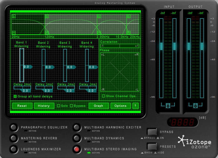

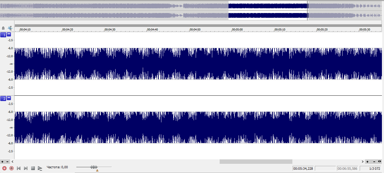

    А теперь внимание фокус!
    Поясню. Модуль хоть и включен, но его настройки в нулях. Стерео имэйджинг остался нетронутым, на слух также изменений нет. Но зато как красиво становится, правда?
    работа кросса

    Цитата Сообщение от Mexap Посмотреть сообщение
    работа кросса
    Не суть. И, наверное, даже можно услышать улучшения, если предварительно увидеть графики
    Ага. Как у одних меняется восприятие от названия деталек, так у других от графиков.
