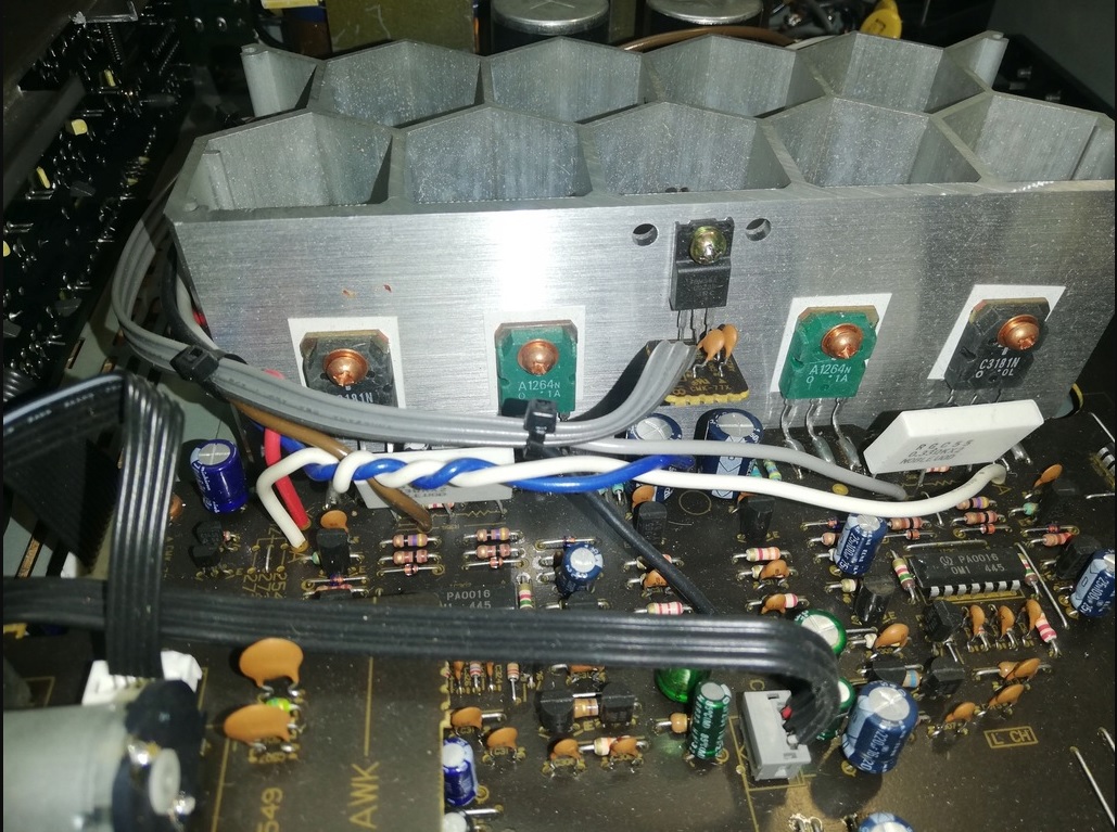

    Здравствуйте!
    Подключил японский усилитель по 50 ват на канал к ЛАТРу на 4А. ЛАТР подключен через лампу 60 Вт - для первого включения техники.
    На ЛАТРе выставлено 100 В. При включении напряжение на ЛАТР падает до 75 вольт. Громкость поставлена на 0. Лампа горит в неполный накал. Это нормально? Или всеже усилок просаживает сеть?
    Даже как то боязно теперь подключать напрямую.

    Прикольный радиатор, но осуждаю, такой плохо будет работать, подошва тонкая и дальние сегменты будут холодные, тепло туда не дойдет.

    170вт потребляет на макс мощности
    Это 1,7 а. Закон Ома для кого писан? Можно определить\оценить потребляемый ток. Лампу можно включать и перед ЛАТРом,на 220 в - ничего не меняет.
    Большое потребление без сигнала может означать неправильно выставленный ток покоя или пробитые выходные транзисторы. Или подгоревший силовой трансформатор с кз витками. Или неисправные э-литы в БП.
    Цитата Сообщение от Обмоткин Посмотреть сообщение
    Интересно сделаны соединения проводов.
    Накрутка.
