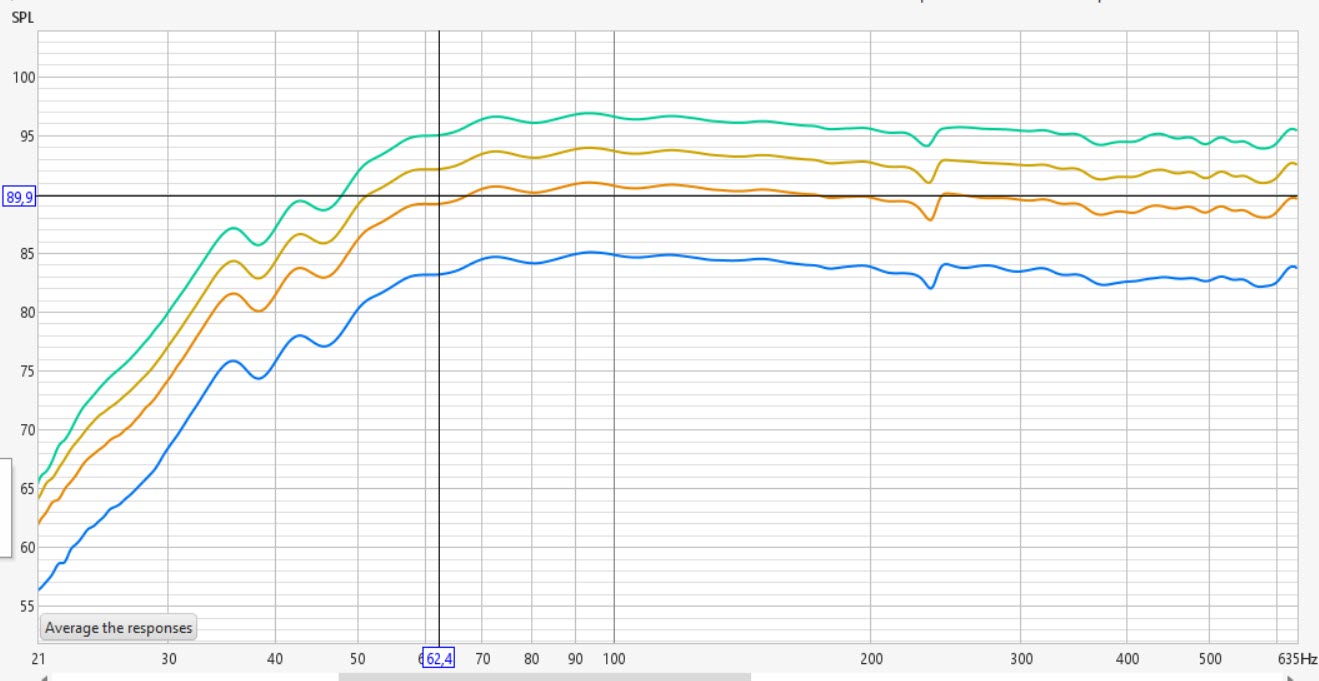

    Заинтересовался этим вопросом после прочтения обзора на один из динамиков на сайте аудиоэкспресс.
    Там приведена АЧХ для разных напряжений и как следствие разной амплитуды смещения диффузора.
    Хорошо видно что на большой мощности в ЗЯ формируется характерный горб который очевидно связан с увеличением жесткости воздуха при значительном перемещении диффузора.
    Хотелось бы понять, как можно учитывать данный эффект при моделировании акустического оформления?
    VituixCAD имеет некий коэффициент связанный с Xmax и жесткостью воздуха, но как им пользоваться я честно говоря не понимаю. Возможно подскажете
    Не очевидно...
    Очевидно что с изменением Bl при больших смещениях.

    Я не замечал такой разницы АЧХ при измерениях на разных уровнях давления.
    Вероятно сабжевая проблема актуальна только для авто-насосов, где динамик уставлновлен в неприлично малом объёме по сравнению с объёмом воздуха, которое ему приходится смещать.

    Если совместить уровни 0дб и +12 то разницы я особо не вижу:
    И вот хотелось бы понять как это можно учесть и подобрать такой объем который вносит наименьшее влияние
    Есть нелинейность воздуха связанная с давлением. Увеличение и уменьшение давления - процессы несколько разные. С ростом давления растет и нелинейность воздушной среды. При домашних давлениях, например 90дБ, эта нелинейность сильно ниже одного процента.
    Динамик создает полезное давление в точке прослушивания. Динамик создает бесполезное давление в закрытом ящике. Прикол в том, что давление в ЗЯ может быть и в 100+ раз больше, чем в точке прослушивания. И чем меньше объём ЗЯ, тем больше будет внутри давление, при заданном внешнем SPL.
    Выходит интересный момент, в какой-то момент ЗЯ может стать менее линеен чем фазоинвертор?

    Если рассматривать диффузор как насос, то при колебании диффузора будет изменяться давление. Но прикол в том, что при линейном перемещении поршня давление будет изменятся нелинейно, чистая физика.
    На домашних звуковых давлениях, например динамик в ОЯ и давлении 90дБ эта нелинейность крайне мала. На давлениях порядка 140дБ уже можно словить 1% искажения. От ~180дБ простые статические модели не работают, там динамические процессы.
