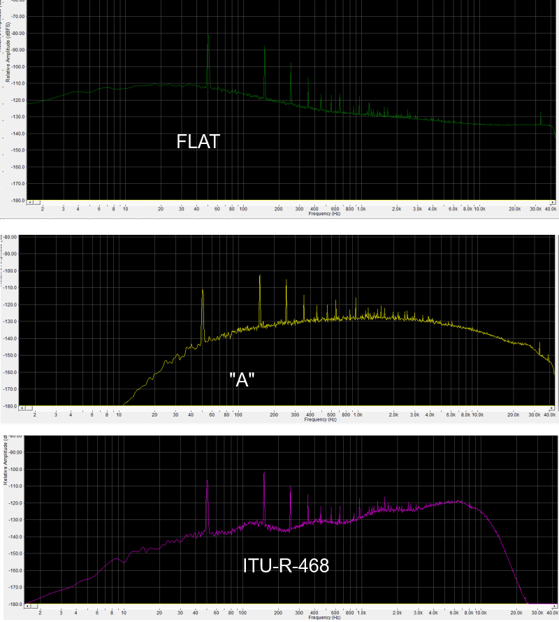

    Встрял с поиском причины возникновения большого количества гармоник сети на спектрограмме при отладке фонокорректора. "Расчёска", начиная со 150Гц и до нескольких кГц, уровнем + 20-30дБ выше уровня шумовой полки. С замкнутым входом, что интересно. С разомкнутым чисто. Дело дошло до использования радиоприёмника, включённого на ДВ диапазон и перемещаемого вдоль потрохов фонокорректора. Основной источник дряни - транс, работающий на выпрямитель. Шоттки, снабберы, тор с пониженной индукцией и резисторами на первичке - всё присутствует. Но увы... Этому бы посвятить отдельную тему, но попутно заметил такую странность: когда снижал ЛАТРом сетевое напряжение и доходил до участка, когда стаб выходил из зоны стабилизации, в приёмнике резко снижалось шипение и оставалось в основном сетевое Z-zzzzz от транса. Я подумал, что стаб возбудной, и когда выходит из стабилизации, то возбуд с шумом прекращаются. Вытащил и начал мучать отдельно. Двуполярный - 337\317. На выходе каждого стоит электролит 100мкФ на землю, далее развязывающий резистор 1 Ом, ну а после уже стоят большие банки, керамика и все нагрузки и т.д. Вместо фонокорректора повесил нагрузочный резистор. То есть - микруха, на ней 100мкФ, далее 1 Ом, а на нём 1000мкФ и нагрузочный резистор. И вплотную к приёмнику. С нагрузкой шипит, без - нет. Первый подозреваемый - электролит на выходе микрухи 100мкФ. Выпаял - шум исчез. Думаю, перестарался, надо ёмкость меньше. Перебрал много типов и номиналов, начиная от 4.7мкФ и до 1000 электролитов, в том числе с добавлением разной плёнки. Исход один - с ЛЮБЫМ кондёром непосредственно на выходе - приёмник шипит. Вторая полярность - аналогично. Чтобы не драть плату, собрал другой стаб навесом отдельно из других деталей и с 317 от другого производителя - та же картина. Любая ёмкость непосредственно на выходе микрухи даёт шипение в радиоприёмнике. Манипуляции с остальными кондёрами также делал, в том числе на управляющей ноге - шипение не убирают. Осциллом ничего не увидел, правда под рукой только 5МГц и 10мВ на клетку. Чего происходит-то??? Что за радионуклиды? Сколько живу, но таковА не видел!

    При открытом входе имею шумовую полку порядка -90 на СЧ. При закорачивании, полка спускается до примерно -110, оголяются гармоники выпрямителя,
    С закорачиванием не интересно, это не рабочий режим!
    При закоротке на входе там и С/Ш за 100дБ (SNR, НЕ "шумовая полка"!) может быть. Хотя в реальных условиях (с головкой или ее экивалентом), в ММ-корректорах получить лучше чем 75-80дБ уже сильно не просто. Да и все равно основной вклад в шумы вносит не корректор а пластинка.
    А то что торчал 50гц и ее гармоники, это обычно наводки на всё снаружи, а не только помехи от выпрямителя. Оно и от батареек лезет.

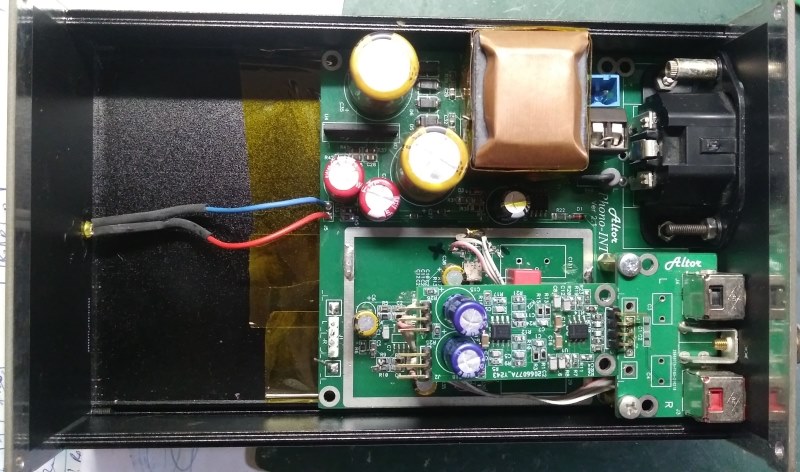

    Вот фотка внутренностей одного из моих старызх корректоров. Это эксперимнтальный вариант так что не обращайте внимание на многие вещи - корректор там небольшая платка с двумя ОУ, то что под ней - зоть и есть датели, в процессе не участвует. НУ а транс, выпрямитель и сбаб там вверху, растояние долно быть примерно понятно.
    А вот это его спектр (с закрытой крышкой, корпус алюминиевый) с кабелем к головке.Нажмите на изображение для увеличения.

    Я уже высказывал свои предположения, касающиеся номиналов снаббера. Чтобы успокоить НЧ-СЧ колебания транса - 0.47мкФ+10 Ом - этого разве достаточно? Может ближе будет 100мкФ+1 Ом? Вот я к чему.
    Ну я тоже говрил - у меня на маленькие трансы, обычно стоят в районе 0.1мкф и 100 ом.
    (Какие нафиг "100мкф"?! ТАкой конндер на вторичке маломощного транса все напряжение посадят! На 50гц это 30 Ом!)

    Подключение вместо перемычки резистора в несколько ком или дросселя на полгенри ситуацию не улучшают. Коротил для того, чтобы видеть чисто потенциальные возможности трассировки в условиях имеющегося конструктива.
    Я это чётко отделяю вращением ЛАТРа. Имеется несколько ступеней происходящего.
    1. Номинальный режим с максимумом гармоник (при КЗ на входе).
    2. При убавлении напряжения ЛАТРом, снижается их уровень. Затем, выход стаба из стабилизации. Гармоники при этом, что интересно, не не прибавляются.
    3. Дальнейшее снижение питания - блокировка выхода корректора срабатывающей релюшкой - обвал шумовой полки до -140 с торчащими гармониками на -110. Дальнейшее убавление ЛАТРа до нуля - та же картина.
    4. Отключение вилки от ЛАТРа - спад уровня гармоник (и их кол-ва) до -125.
    Красиво получается при отключении от сети в течении пары секунд, пока есть заряд в банках. В это время только чистая полка ниже сотни.
    Любопытно было бы с КЗ на входе, дабы увидеть потенциальные возможности аппарата. Ну мы же не мерим КНИ усилителя через микрофон, поднесённый к колонке. Понятно, что и с башкой фона будет больше.

    Итак, господа, и, возможно, даже, дамы.... Имею сообщить, что в деле радиошума сделан шаг. Правда, не совсем уверенный.
    Ежа мучать не стал - на нём много паразитов. Вытащил входящую ногу микрухи на плате. Между ногой и площадкой впаял чип-резистор 1.6 Ома (так звёзды сошлись). И шум исчез, но в статическом режиме. Если начать отключать и подключать нагрузку, то в момент подключения происходит затухающий шумовой всплеск. Наличие и отсутствие входной керамики никак себя при этом не проявляет. А вот если добавить ёмкость непосредственно после резистора к входной ноге микрухи, появляется некий хрип. Я записал аудиофайл. Первые три шумовых всплеска - это закорачивание добавленного резистора. Следующие четыре тихих затухающих всплеска - это подключение нагрузки. Все манипуляции проведены с впаянным на выход литом 100мкФ.20250228_204152.rar
    Последний раз редактировалось Edvard; 01.03.2025 в 00:05.

    Цитата Сообщение от Edvard Посмотреть сообщение
    шум исчез
    Похоже на то что причина прояснилась)), думаю, на еже всё отладится.
    Если "спортивный интерес" не иссяк)), можете на досуге полистать про возбуд повторителя - плод коллективного разума с моим ТС. https://forum.vegalab.ru/showthread.php?t=73242

    У Боба Кордела стаб в его The VinylTrak™ Phono Preamp
    Неплохая схемка: транс со средней точкой, на входной ноге резистор3,3 Ом.
    ОК. А делать-то теперь со всем этим что? Я так понимаю, что наличие резистора - это ещё не точка, поскольку есть послезвучие при подключении нагрузки. Если нагрузка пульсирующая, то будут интермоды.
    Вообще, совершенно не обязательно, что возбуд (если возбуд), происходит на небольшой частоте, поскольку это может генерить именно повторитель, а не схема. Возможно именно поэтому я ничего на осцилле и не увидел - мало его.
    Нужно попробовать резистор побольше, но это уже не всегда удобно из-за падения на нём.
