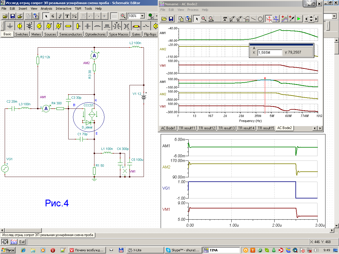

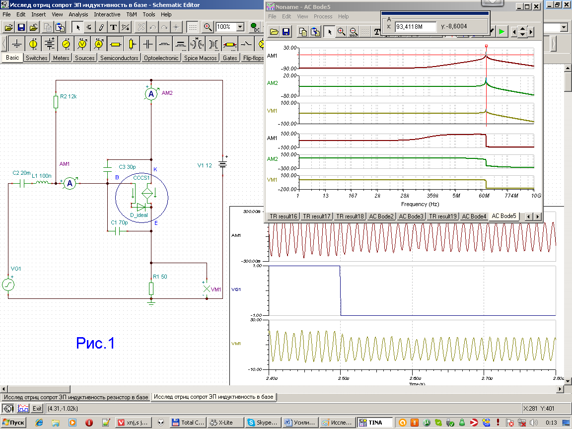

    Уважаемое сообщество. Практика – критерий истины (С) Ленин. В очередном макете пришлось «малость» повозится с искажениями простого эмиттерного повторителя (ЭП), которые в конце концов были идентифицированы как самовозбуждение на ВЧ больше 10МГц (осцилл выше «не видит»). И теперь хотелось бы внести в вопрос «главный критерий истины – ясность и внятность» (С) Спиноза, Лейбниц, Декарт. Для этого был проведён, так сказать, теоретический эксперимент.
    Скрытый текст
    а критерий истины запаса устойчивости взято утверждение:
    «Чтобы операционная схема была устойчивой с запасом устойчивости хотя бы 60грд., резонансный пик (частотная оценка) не должен превышать 0,5дБ, и относительный выброс (временная оценка) не должен превосходить 10%.» [1, стр. 445]. Резонансный пик - это «горб» на АЧХ, а относительный выброс – это реакция на прямоугольный импульс.
    Для простоты и наглядности транзистор представлен идеальным Источником Тока Управляемым Током CCCS1 с В=400, и диодом D_ideal. Идеальной модели диода в симуляторе «Tina» не нашлось, посему реальный диод был максимально приближен к идеальному коррекцией SPICE-параметров. АЧХ повторителя без внешних ёмкостей С1(ёмкость база-эмиттер), С3 (ёмкость база-коллектор) равномерна вплоть до 8ГГц, для целей данного теста, думаю, достаточно.
    Паразитные сопротивления БЭК опять же для простоты и наглядности было решено не ставить, на принципиальное поведение модели они не влияют. Постоянное напряжение на эмиттере транзистора – 5…6В, ток покоя 120мА.
    Сигнал для исследований - меандр 200 кГц, 1В. Индуктивности проводников предполагаются похожими на реальные, опять же для наглядности 100нГн.
    Теоретическая часть эксперимента проводилась в программе моделирования Тина.
    1) ТОЭ (симулятор) утверждают, что простой ЭП при внесении в базовую цепь индуктивности и даже ещё без емкостной нагрузки явно генерит на частоте около 100МГц, Рис.1 (ёмкостная трёхточка).
    2)В [2] показано наличие отрицательного сопротивления в цепи база-эмиттер, и эффект отрицательного сопротивления исследован на макете. Утверждается, что возможна генерация одновременно на двух частотах. ТОЭ наглядно подтверждают такую возможность. На выход ЭП подключается ёмкость нагрузки через паразитную индуктивность. Частоты генерации около 100МГЦ и 1МГц. Рис.2. Ещё предполагается, что частота генерации может достигать почти гигагерца.
    3)Также к самовозбуждению приводит и паразитная индуктивность в цепях питания. Чтобы не перегружать описание информацией опустим (или отложим) отдельное рассмотрение этого явления.

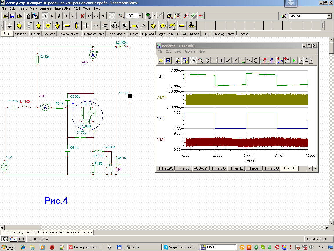

    На Рис.4 показана уже теоретически «усмирённая» схема, причём усмирение достигается ОДНОВРЕМЕННЫМ включением резистора в базу, большой индуктивности между выходом и ёмкостью нагрузки, и включением развязывающей ёмкости между коллектором и землёй. Причём развязывающая ёмкость С5 берётся 1мкФ, как рекомендовано в [1] стр. 472, т.к. рекомендуемые обычно 0,01…0,1мкФ, создают резонансный контур с приличной добротностью, на симуляторе хорошо видно.
    4)В [3] стр.139 утверждается о возможности возникновения локальных участков дифференциального сопротивления (токовые шнуры), также известно что существует эффект модуляции сопротивления базы. Из этого можно предположить, что и самому по себе транзистору может быть свойственна генерация, и возможно даже на более высоких частотах, чем граничная частота.
    Вывод: Схема ЭП на транзисторе с достаточно высокой граничной частотой без принятия специальных мер практически ВСЕГДА самовозбуждается .
    В связи с этим – вопросы
    - Есть ли способы избежать генерации без снижения быстродействия?
    - по п.4 есть что-нибудь?
    - есть ли хорошие не керамические ВЧ кондёры емкостью 1мкФ?.
    Хотелось бы поговорить с теми, кому это интересно, у кого тема «на виду» (с приборами), или «на слуху» (без приборов), и со всеми желающими.
    P.S. Наиболее эффективная схема устранения самовозбуждения ЭП приведена на стр.2, пост 23 https://forum.vegalab.ru/showthread....=1#post2152486

    Да, видел, особенно в составных (даже дарлингтоны) с высокочастотными и высокобеттными транзисторами. Мое ИМХО:
    1) Выходное сопротивление эмиттерного повторителя на высоких частотах имеет индуктивный характер. Что вкупе с паразитными емкостями превращает его в трехточку.
    2) Паразитная ПОС электромагнитного характера (выход - антенна, вход - антенна, с бОльшим входным сопротивлением на данной частоте) приводит к КУ по напряжению по этой петле выше единицы.
    Характерно что при стабильной генерации и хорошем питании возбуд никак себя в тишине не проявляет. При нестабильной генерации усилитель "шипит" - каскад работает как регенератор, усиливая и детектируя случайные шумы. Чем ближе схема к условиям срыва генерации - тем сильнее шипит, пока внезапно не прекращает, превращаясь в адекватный усилитель При хреновой фильтрации питания - гудит - изза модуляции емкости диодов выпрямителя (варикапный эффект) - происходит модуляция отдаваемой ВЧ мощности по цепям питания с сетевой частотой, модуляция опять же детектируется и "звучит" как гудение. После чего часто начинаются пляски с бубном, которые внезапно помогают - например пара мелких дросселей по питанию (или тупо длинные провода) срубает гудение т.к. даже небольшая индуктивность по цепям питания мешает отдаче ВЧ энергии и слышимый фон с сетевой частотой пропадает. Но по факту автогенерация конечно же остается.

    1) ТОЭ (симулятор) утверждают, что простой ЭП при внесении в базовую цепь индуктивности и даже ещё без емкостной нагрузки явно генерит на частоте около 100МГц, Рис.1.
    Именно так. Пририсуй емкость б-э и э-к получишь https://ru.wikipedia.org/wiki/%D0%93...82%D1%86%D0%B0
    А если ЭП нагружен на длинный кабель, его емкость улучшает условия возбуждения настолько, что в базе роль катушки начинает играть индуктивность проводов. Поэтому, как правило, ЭП отделяют от остальной схемы резисторами в 10-100 Ом
    Нейтрализовать одну из емкостей https://ru.wikipedia.org/wiki/%D0%9D...B4%D0%B8%D0%BD

    Спасибо за искреннюю и откровенную оценку моих трудов. Я всё же хотел бы выяснить про область выще 100МГц, и ситуации где "наманый" осцилл может и не поможет.
    Да, действительно, хотя и трёхточка тоже хорошо гудит.
    Да, интересная идея, подумаю, правда смущает факт, что эти ёмкости не слабо плавают в процессе процесса усиления.
    ---------- Сообщение добавлено 08.55 ---------- Предыдущее сообщение было 08.49 ----------
    Угу, это помогает, только "борзодействие" (быстродействие, болгарск.) снижает. Скажем в безосной схеме, наверно, можно безболезненно понизить Fграничн. (хотя тоже жалко), а в ООО-сной, где от этого зависит КНИ, и каждый Вольт/сек на счету?

    От себя добавлю, что очень бодро звенят IGBT в активном режиме. Лечится уменьшением усиления IGBT на ВЧ, а именно включением единиц нГн в цепь эмиттера таким образом, чтобы падение на индуктивности было включено в цепь управления Гейт-Эмиттер.
    В ЭП такой финт, похоже, не прокатит - индуктивность в любой цепи (кроме развязывания нагрузки) приводит к генерации. За время работы на предприятиях СССР и России, тоже всякие встречались ситуации, обычно помогали стандартные рекомендации. Правда и ОУ гигагерцовых тогда не было, когда работал с СВЧ - там на спектрометре всё было видно (шикарный , кстати, был советский прибор). Сейчас хочется, чтобы действия были осознанными.

    Имхо, на мой опыт, ещё, возбуд ЭП обычно давится небольшой ёмкостью с базы на землю, наконец, можно как в технике ВЧ/СВЧ - надеть на вывод базы ферритовую бусину.
    Аватар для shura1959
    С базы на землю пробовал, - похоже, просто сдвигается частота генерации.
    Бусиной тоже пробовал - та же история, она увеличивает индуктивность вывода, частота резонанаса падает, зато добротность растёт

    Противоположный вариант - с базы на коллектор. Схему лучше выложить, а то так разговор неконкретный какой-то получается. А земля нормальная, нет там сильноточного *мусора*?
    С базы на коллектор тоже пробовал. Схема в первом посте, именно такая и есть, правда перед ней стоит РГ L-типа, в верхнем плече 1 кОм, резисторы БЛП с собственной индуктивностью прим. 0,15мкГн, кондёр разделительный 2мкФ. Земля - нижняя точка нагрузочного резистора, сильноточный мусор есть, фильтрующий кондёр есть, питание аккумуляторное. Первый макет работает без всяких ухищрений, кроме антивозбудных резисторов в базе, звук мне нравится.

    Резистор перед базой, после этого емкость с базы на землю - гасит, проверено.
    Практически попробую ещё раз, только землю приведу в порядок.
    Вот симулятор на предмет резистора с базы на землю менее оптимистичен, гудит в районе 30-70МГц.

    В коллекторе резик 10-100 Ом
    Эту идею пробовал, - помогает. Вот попробовал ещё раз со всеми "паразитами". Вариант на картинке, - в коллекторе 30 Ом, запас по фазе 80грд, Полоса - 10 МГц. Пожалуй, единственный минус - 4В падение на коллекторном резисторе.
