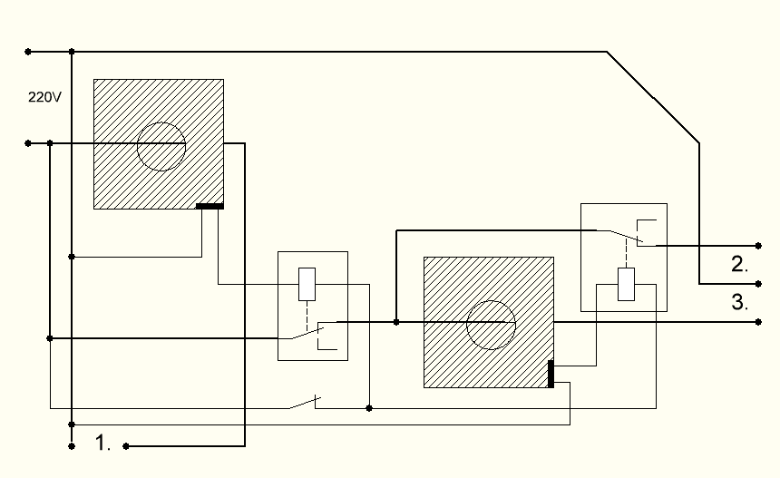

    Нужна помощь как сделать чтоб из трех нагрузок работала только одно которая включается первая?
    В каждую розетку рэле с датчиком тока и двумя нормально замкнутыми контактами, через которые запитываются две другие розетки.

    кое что придумал, одно получилась как бы главная для самой большой нагрузки

    Можно и без датчика тока, просто реле на ~ 220 паралельно розетке, при срабатывании отключит остальные. Релейная логика.
    kekss, у Вас такая же идея?
    не дошло. мне надо на два холодильника а третья по надобности-плитка, чайник ...... инвертор 3,5квт
    по моему реле паралельно можно только к вилке которую каждый раз выдергиваеш
    -Не удивительно, вы сейчас и вначале, сформулировали разные задачи.
    Что в свою очередь наводит на мысль что вы не понимаете, что хотите.
    Нельзя, мощная нагрузка должна отключить розетки на время собственного потребления, после чего (когда например чайник вскипит) заново подключить.
    по другому не умею )
    https://aliexpress.ru/item/100500498...7bc83a85jHUvPy отключаемые розетки через реле, разетку с чайником через датчик тока
    ---------- Сообщение добавлено 06:30 ---------- Предыдущее сообщение было 06:17 ----------
    Можно вообще на одной релюхе организовать сделав из неё датчик тока не применяя ни одной радиодетальки, они были такие - РС505Б

    Elekanko, прошу прощения, про розетки нашёл в теме сообщения, а не в вопросе...
    В таком случае, с реле конечно не работоспособно.

    нарисвал еще схемку фозовой защиты, будет хорошо? знаний в електронике почти не каких но очень хочется что то сделать ) магазине не все можно купить или быстро сгораетНажмите на изображение для увеличения.
