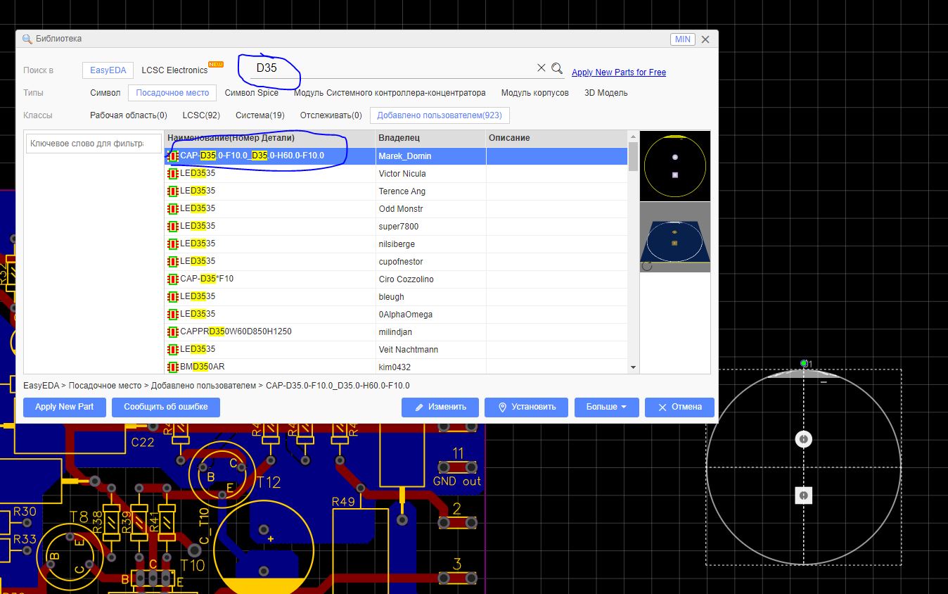

    Цитата Сообщение от AndOleg Посмотреть сообщение
    Немного не понятен вопрос. Файл - Новый - Посадочное место и рисуйте что хотите.
    Там вроде из готовых можно выбрать
  3. #82
    Старый знакомый Аватар для AndOleg
    25.07.2013
    Зеленоград
    588
    По умолчанию Re: Посоветуйте soft для плат
    Да, только искать такое не тривиально, но можно:
    Быстрее и проще иногда самому нарисовать.

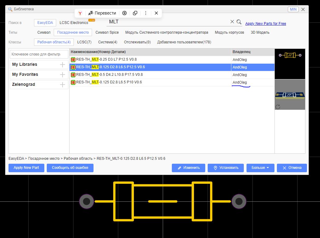

    Подскажите, пожалуйста, еще по мощным резисторам? 0.125 0.25 с выводами?

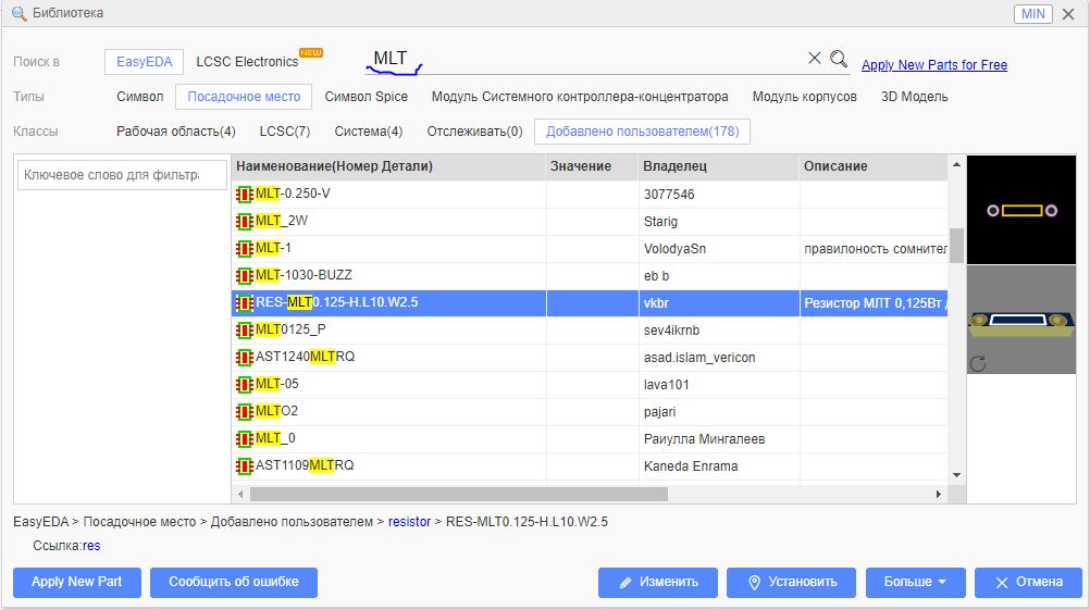

    Да так же по поиску вбивайте и ищите:
    Или всё же нарисуйте сами - ничего сложного нет:
    Просто посадочные места от других я всё же проверяю всегда - могут быть и ошибки. Обычно их сразу видно при проектировании платы.
    А вообще, работа с библиотеками в EasyEDA не структурирована, как хотелось бы.
    Всё же очень для простых решений приложение. Но прогресс большой, по сравнению с тем когда я только начинал с EasyEDA работать.

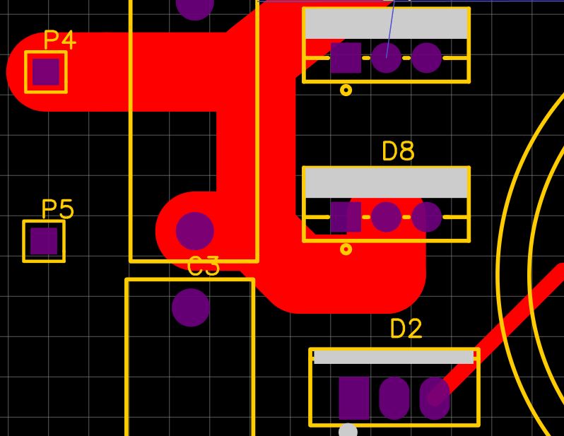

    EasyEDA - макет платы. Поставил ширину дорожки 5 мм... при этом автотрассировка эту дорожку при подводе к выводу - накладывается на соседние... (почему-то сама не уменьшается, дабы избежать замыкания...)
    Приходиться кусочек дорожки вручную изменять, скажем, на 2.5 ... 3 мм ширины.
    1) Подскажите, пожалуйста, как этого избежать, чтоба авто-трассировщик не замыкал в широких дорожках соседние выводы чипа?

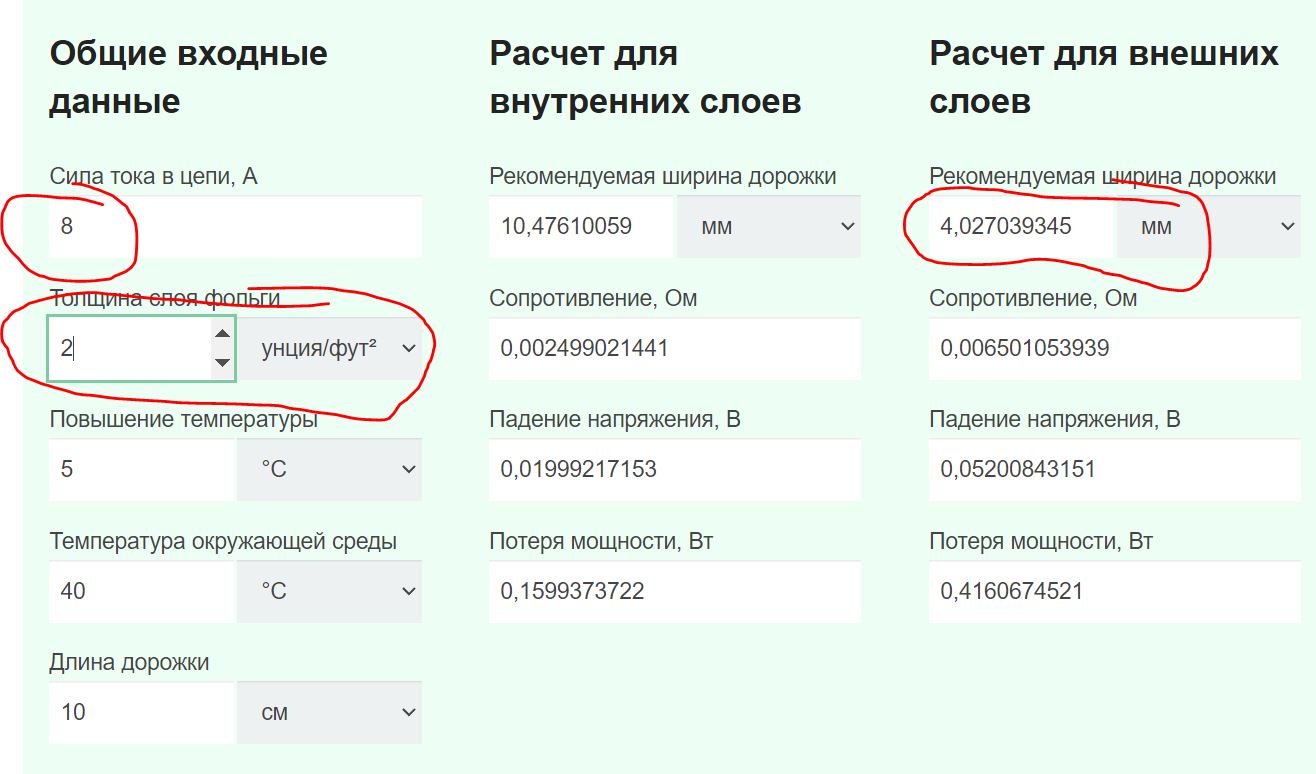

    2) Какая "толщина" медного слоя и "ширина" шины нужна для сильноточных цепей ? На плате шина +30V...40V питания канала усилителя, например?
    Предположу, что на 1 канал будет максимум в такой шине 8А (может поправите меня...)
    калькулятор выдаёт дорожку 4мм минимум шириной, при толщине меди 2:
    3) Есть ли смысл заказа плат с толщиной меди 3-4 ? Как я понял, стандартная плата с толщиной 2 идёт?

    1. сильноточные дорожки обычно рисуют 1мм, но с открытой маской. при дальнейшем лужении это поднимет допустимый ток.
    дальнейшее сечение наращивают полигоном со всех сторон соединяемым с этой цепью.
    при необходимости делают аналогичный полигон на обратной стороне и сшивают два полигона между собой виасами иногда тоже с открытой маской.
    2. забудьте о толщине фольги в 2 унции, даже в 1 унцию придется забыть. плата выйдет просто золотой.
    стандартно у китая фольга в 18мк, исходите из этого.
    3. тем более забыть, впрочем вам никто не помешает поиграться с калькулятором на сайте производителя. выставляйте площадь , толщину меди и любуйтесь суммой
  9. #88
    38,896
    1 - стандарт для внешних слоев.
    В том числе и у китайцев, например в JLC.
    35мкм.
    Рисуют столько, сколько надо, исходя из толщины меди, ширины, тока, допустимого сопротивления (падения напряжения) и заданного перегрева.
    Можно и 10мм, если место есть, или вообще полигон.
    1мм дорожка с перегревом +20С это ток 3.2А, 18.5 миллиом на постоянном токе.
    А если смотреть на сколько дорожка выдержит и какое время, то 1мм дорожка это 20А в течении 0.5с
    Все прекрасно смотрится в Saturn PCB Toolkit.
