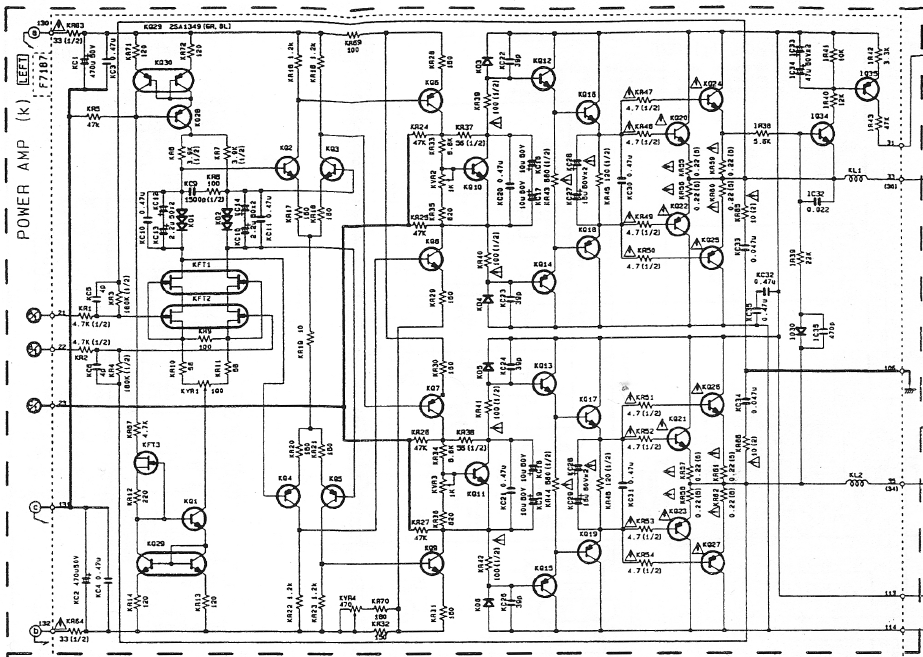

    Вопрос: как правильно подключить АЦП Cosmos к балансному УНЧ (в моем случае Sansui) для проведения замеров?
    Предполагаю, что по канально HOT-HOT, COLD-COLD. Остается земля. С ней как быть? Не подключать совсем?
    Или все совсем не так?

    Усилитель Sansui AU-A907MR. Используется как усилитель мощности, без предварительной части.
    Я плаваю в формулировках: балансный, симметричный....

    Нет, на выходах относительно земли около 0 +- 3мВ.
    Усилитель 100 вольтовый. Работает через транс. Сам стенд: ноут на батарейке, цап с развязкой, усилитель, АЦП. Так что петель по земле не предполагается.

    Землю АЦП подключите к заземляющей клемме усилителя (она на схеме показана справа по центру).
    Её можно было бы не подключать, если бы АЦП имел очень большой (сотни вольт) диапазон по допустимому синфазному напряжению на входах и бесконечное подавление синфазной помехи. Хотя если у Вас все развязано и ноут питается от аккумулятора, разница (с землей или без) скорее всего будет минимальна.
    На корпусе есть терминал земли. Конструктивно прямо от общей точки соединений. Так что видимо к нему.
