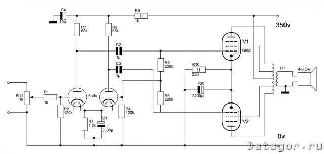

    Уважаемые друзья, добрый день. Решил собрать ламповый усилитель, опыта нет (только в полупроводниковых).
    За основу взял недорогие Г-807, хотелось бы режим УЛ включения, 2 в плечо.
    Понятно, что обязательно будет сделана подборка ламп по схожим параметрам... но все же регулировку тока ХХ для каждой лампы сделал отдельную.
    Драйвер взял от схемы fakel - https://forum.vegalab.ru/showthread.php?t=58096
    Т.к. в лампах я новичок, прошу (если кому-то интересно) подкорректировать схему... Совсем не ясно, вообще, нужна ли ООС... (на схеме пунктиром)
    И не совсем ясны емкости конденсаторов в цепях сигнала (1 мкФ достаточно? Или многовато?) и резисторах при параллельном включении выходных ламп (поставил по 10 Ом в Катоды и в Аноды... и 100 Ом в сетки)

    Цитата Сообщение от Сергей Ал. Посмотреть сообщение
    Ввели ОС по цепям питания между каскадами
    Там надобно RC-цепочки воткнуть.
    Цитата Сообщение от Kalinkin Посмотреть сообщение
    желательна для симметричной ООС...
    Эту ООС надо заводить в двухтактный же каскад.

    Цитата Сообщение от garp Посмотреть сообщение
    400V на 6Н8С
    Давайте не путать напряжение источника питания(Ea) с напряжением на аноде(Ua). Или если точнее "напряжение катод-анод". Можно иметь источник питания в 3000В, а анодное напряжение будет 100.
    Или 200.

    U2 и U7 заменить на драйвовые лампы(6н8 в этом месте хламолампа), резисторы в 270к уменьшить до 120к ,не вздумать ставить это хлам
    https://aliexpress.ru/item/400119922...628.1583816933
    Плавный пуск и выпуск
    -резистор в цепь первички питающего трансформатора с ручным управлением на передней панели унч
    Как вы свой плавный пуск будете плавно выключать?
    У меня на фонокорректоре лампы запитаны переменкой и фона нет ,просто нет.
    А вы тут огород собираете,300В тоже питается переменкой в накале и фона нет.
    Может поможет упростить твой огород
    https://forum.vegalab.ru/showthread.php?t=36227&page=57
    Вам нужно строит унч по частям их две, БП + выходной каскад и всё остальное,
    в основу закладывает первую часть и её строите, УН и фазаинвертро выбираете под свой звук, схем море и всё собирается за вечер(три палка ,два струна).

    RC - не для уронить, RC - для развязать покаскадно. Иначе ООС с неизвестным знаком, падение усиления или возбуд.

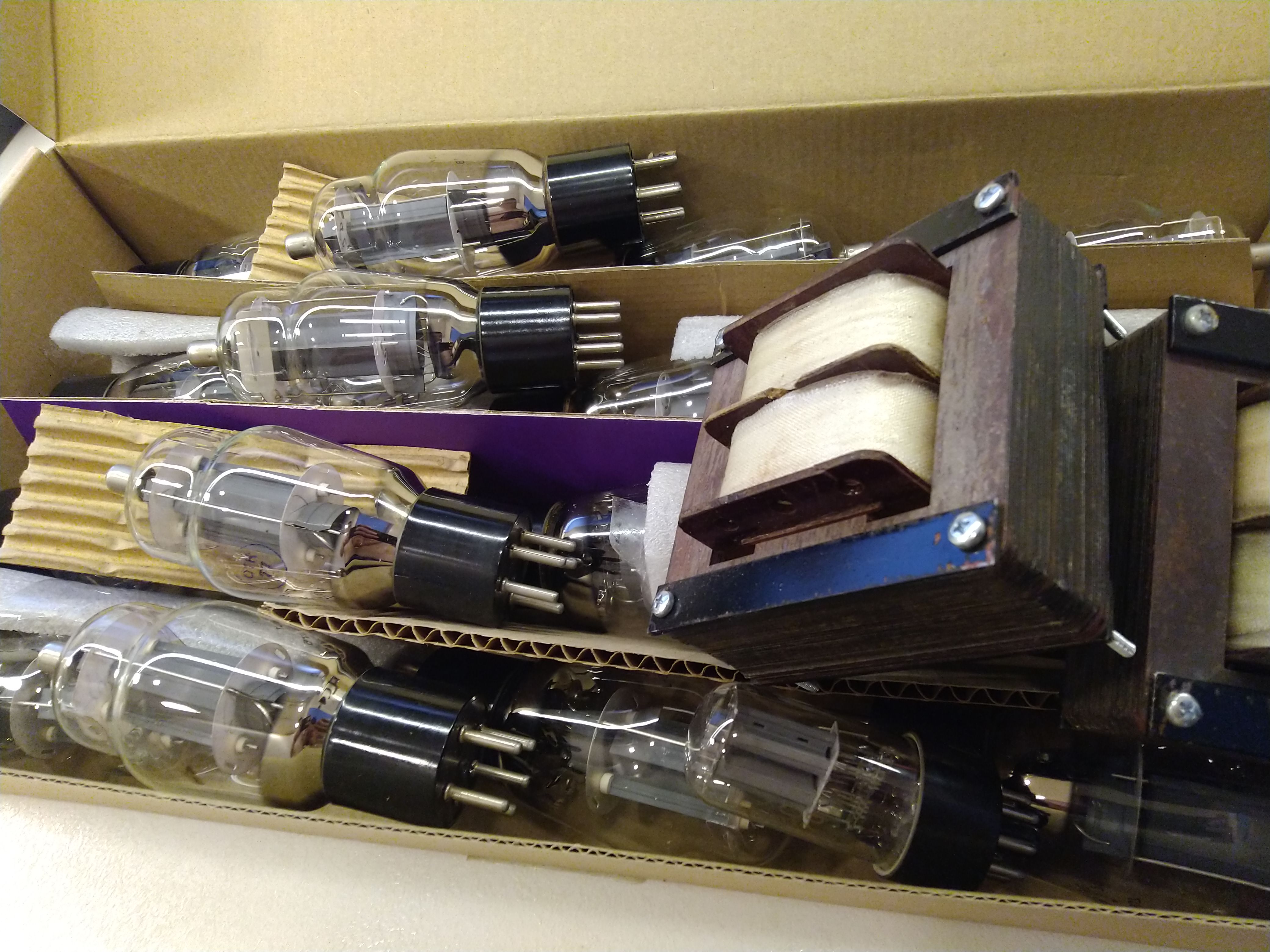

    Kalinkin,с какой акустикой будут работать вот эти трансформаторы,что за твз?
    Если они не качественные то все ваши усилия в пустоту.
    Может поможет.

    Цитата Сообщение от Svjatoslav_ Посмотреть сообщение
    1 мкф там не зря было. В подобных схемах конденсатор считают так, чтобы его реактивное сопротивление
    на нижней частоте рабочего диапазона схемы было меньше, чем выходное сопротивление предыдущего каскада.
    Тогда не будет избирательного "подъедания" сигнала на этой частоте сеточными токами при приближению к клиппингу.
    Ну-ну...
    Думаю коллега будет не против если растолкую его " ну-ну".
    Это будет полезно начинающим.
    В нормальной работе, при выходной мощности не превышающей максимальную, переменное напряжение на разделительном конденсаторе крайне мало, поскольку ток через него протекает микроскопический. Постоянное напряжение, это напряжение на аноде драйверной лампы + напряжение смещения выходной.
    В клипе же мы получаем, в какой то момент, сеточный ток выходной лампы и конденсатор " мгновенно" заряжается до напряжения обеспечивающего клиппинг.
    А вот вернутся в исходное состояние конденсатору не просто, в цепи разряда сопротивление утечки в среднем под МОм и постоянная времени велика.
    И усилитель на какой то момент затыкается. Вот почему правильная емкость разделительного конденсатора это компромисс.
    Привел крайний случай, клиппинг. Но даже без клиппинга при достаточно больших уровнях сигнала начинает болтать рабочую точку выходной лампы. И это есть одна из целого ряда причин, почему на слух хороший ( и увы дорогой) межкаскадный трансформатор будет лучше.
