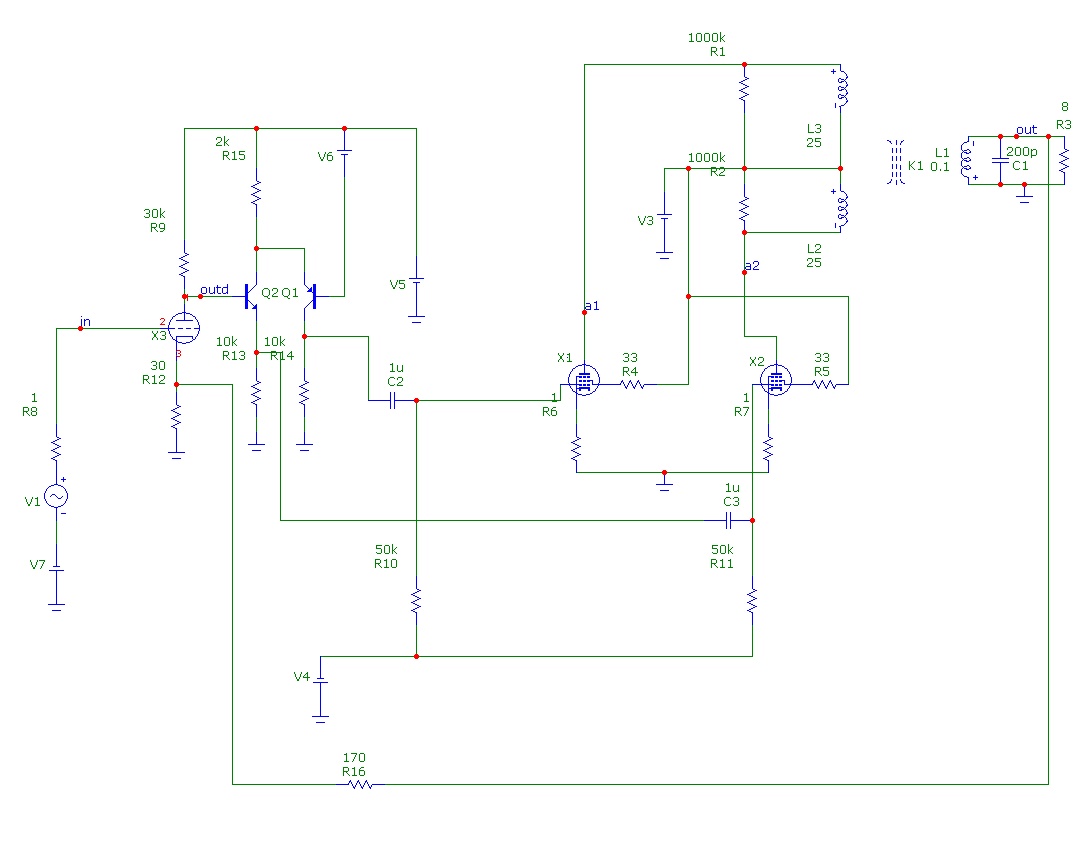

    На днях задался целью собрать усилитель на 2х Г-807 в ультралинее, намотал транс, установил пару 807х, спаял, подключил - все ОК. Фона нет, токи балансируются.
    Настала пора озаботился адекватным драйвером к 807.
    На ум пришла стандартная топология:
    Вход -> УН на половинке двойного триода -> на второй проловинке - фазоинвертор с разделенной нагрузкой -> выходной каскад.
    Промоделил, спаял, померял - фигня, вторая гармоника так и прет. Виноват оказался УН - при размахе на аноде 30-40В уровень 2 гармошки приближался к 0.5%.
    Решил поменять местами фазоинвертор и УН. Теперь УН стал дифференциальным (по триоду в оба плеча с катодами в кучу) и 2ая гармоника скомпенсировалась. Вроде бы все хорошо.
    Но не давал покоя фон переменного тока. Как и ожидалось, собака порылась в фазоинверторе, а точнее, в его анодном выходе, на который фон питания проходил практически не ослабляясь. Фона на катодном выходе не было. Т.о. дифф УН усиливал этот фон наравне с сигналом.
    ФИ с разделенной нагрузкой был демонтирован, а его место занял каскад-инвертор с единичным усилением, охваченный местной ООС анод - сетка.
    Вуаля! Фон исчез (выходное сопротивление каскада - сотни Ом, а сопро анодного резика - десятки кОм, вот и считайте, во сколько фон ослабляется!), подросла частотная хар-ка драйвера, опять же за счет снижения вых. сопротивления ФИ (миллер заземляется через это малое сопротивление).
    Окончательный вариант драйвера представлен на рисунке. Схема содержит всего один конденсатор на пути сигнала (С2), да и тот находится в цепи местной ООС ФИ и на качество звука не влияет.
    Конденсатор в цепи катодов диффкаскада (С3) в принципе не нужен - сигнал через него не идет, но его лучше оставить - с ним меньше модуляция сигнала фоном.
    Конденсатор в цепи катода ФИ (С1) тоже лучше оставить - каскад и так охвачен ООС и еще одна ООС ему ни к чему. Благодаря тому, что ФИ работает на малом сигнале (размах на аноде равен входному) этот конденсатор также не влияет на звук.
    ФИ балансируют, подбирая резик R3 до минимума четных гармоник на выходе драйвера.
    А чего не еще один дифкаскад? Я такое пробовал, мне понравилось.
    P.S. А если еще туда что-то типа DRV135 поставить.....

    По умолчанию Re: Драйвер для двухтактного лампового усилителя
    Усиления хватает, да и вторую половинку лампы можно задействовать в другом канале.
    Собсно, очень хотелось раскачивать диффкаскад симметрично, и на это есть 2 причины.
    1. При несимметричной раскачке резиком в катодах не обойдешься, нужен источник тока, а это доп питание для подвала
    2. А главное, даже сбалансированный дифф выдает на своих анодах немного разную амплитуду. На аноде активного триода напряжение меньше на половину входного, а на аноде пассивного (с заземленной сеткой) - на столько же больше.
    Соответственно и разные токи через анодные резисторы. Все это приводит к неполной компенсации четных гармоник. и к появлению 4ой гармоники на выходе ВК
    А что это?
    ---------- Добавлено в 09:16 ---------- Предыдущее сообщение в 09:07 ----------
    Плюс диффкаскад с источником тока в катодах обладает очень плохим ПСРР т.к. для синфазной помехи (а такова помеха по питанию) все пульсации прямиком идут на сетки следующего каскада. И пусть они синфазны, но интермодуляцию еще никто не отменял. Потому и оставил кондер С3
    Резик R4 можно зашунтировать емкостью равной емкость анод-сетка, чтобы сохранить Ку = -1 и фазу =180* на ВЧ (сотни кГц-мегагерцы)

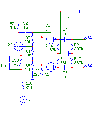

    А еще можно так
    Это то, на чем надо делать фазоинтверторы
    Алекс, ты когда-то на аудиопортале говорил, что единственный звучащий вариант - селфсплиттер. Как ты сейчас к нему относишься?
    DRV134, SSM2142
    + к этому я бы предложил ТНАТ1646 - он лучше всех в своем классе.
    А еще можно так
    выходное сопротивление плеч - разное.
    Плюс ошибка базового тока - довесок в эмиттерное плечо
    ---------- Добавлено в 08:55 ---------- Предыдущее сообщение в 08:51 ----------
    А в коллекторном - ошибка базового тока ОБ но уже с минусом.
    Пробовал ламповый диффкаскад на 6Н6П (за ее крутизну!), с плечами, нагруженными на перевернутые ОБ (как у тебя). При низком напряжении 60-90В показал себя вполне достойно
    Это понятно. Но все равно получается линейнее, чем каскад с разделенной нагрузкой на лампе (по крайней мере в микрокапе).
    Подробнее здесь
    А вот это спорно. ФИ с разделенной нагрузкой охвачен глубокой ООС
