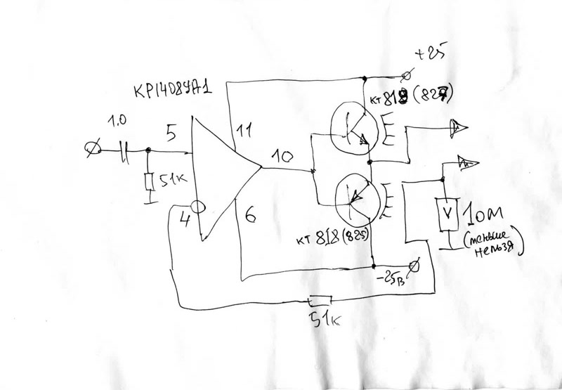

ID:	305033 НА СУПЕР КАЧЕСТВО НЕ ПРЕТЕНДУЮ, но оно вполне меня устраивает. Переделал кучу УНЧ всех мастей и отработал свою схему УНЧ проще пареной репы!Свойство 1408 высокое питающее напряжение ! до 40 вольт на плечо и не высокая скорость нарастания напряжения , что не имеет самовозбуждения. Мощное сопротивление можно менять (по моему опыту: от 1 Ома и до 0,33 Ома)А сопротивление ООС от 22к до 100к. Я выбрал оптимальные параметры. Звучание на малой громкости чуть чуть суховатое , но на почти предельной громкости(До искажений) Очень даже превосходит НА СЛУХ типичные ИНУНы типа наших СССРовских усилителей. Но это опять же моё ИМХО! Если сами соберёте , тогда с удовольствием прочту ваши отзывы. Но каждую детальку подбирайте ПРАВИЛЬНО!И не промытая плата от канифоли и флюса может сделать схему не рабочей(постоянка на выходе) Так , что ЧИСТО ПРОМЫВАЙТЕ ДОРОЖКИ! ... ВЫХОДНЫЕ кт818 кт819 ПОДБЕРИТЕ по h21 не менее 100.К1408 поставьте на панельку. И в блоке питание побольше электролитов ( 2200мкф - 10000мкф)

    Сильная схема. Ей хоть бы резистор в две сотни Ом между базами и выходом поставить.

    Не надо !!! Это же ИТУН ! Итак у них есть ступенька между базами по 0,7в Эта схема только токовая !!!

    Некорректно выглядит рекомендация по подбору КТ818/КТ819 по параметру h21 без учета тока, приемлемо значение h21 более 35 при токе 5 ампер. Чтобы это хоть как-то звучало, нужен очень быстрый ОУ, схема для новичков.
    Не надо восклицательными знаками злоупотреблять. Внутри ступеньки ООС не работает, а поскольку скорость нарастания любого ОУ конечна... выводы сделаешь сам

    Это лучшие параметры и h21 можно поставить и меньше. Но даже при питании 35 вольт и сопротивлении 0.50 Ома 5 ампер на нагрузке не было. А у кт827 и кт825 там вообще h21 очень достаточный, что бы не грузить выходной ток микросхемы (макс до 100ма с кр1408уд1)

    Да не важно, ИТУН или ИНУН (параллельная или последовательная ООС), а 1408 не особенно быстрый
    ---------- Сообщение добавлено 17:49 ---------- Предыдущее сообщение было 17:47 ----------
    51к в ООС вообще ни в какие ворота. Хоть бы кондером его зашунтировал

    Если собрать очень быстрый ОУ, то надо бороться с самовозбуждением. Я на TDA2050 собирал и имел такие проблемы. Так вот зачем курице
    (20Гц-20 000гц) Ставить РЕАКТИВНЫЙ ДВИГАТЕЛЬ? (15Мгц у ОУ кр574уд1) На такой частоте динамик будет иметь сотни килоом. Вы просто Не корректно понимаете природу звука. Там не надо быстродействия.
    надо правильно корректировать и не разрывать ООС закрытыми переходами

    Шунтировать надо , если быстродействие ООС надо замедлить в первый момент. В том , то и дело , что скорость кр1408уд1 именно не высокая , а нас закормили быстродействием напряжения. А что надо динамику для звука??? ТОК! и ничего вы с этим не поделаете.

    Ток преобразуется в напряжение на токовом резике. А по ТОЭ, что учат на 1ом курсе института, нельзя нагружать источник тока на индуктивность, догадываешься почему?

    Резистор в базы я бы поставил. ИТУН станет от этого только лучше.

    Ну у меня такая точка зрения ТОК ВАЖНЕЕ в звуковой схеме , чем быстродействующее напряжение. Поэтому надо корректировать ТОК и он зависит от реакции акустики. и тут очень много нелинейных искажений, которые типичными ООС по напряжению не решить. А в остальном Шизопортал споров можно не развивать.

    Да на сопротивлении у меня от 1 Ома до 0.5 Ома но частота , то звуковая и индуктивность тут как раз будет тормозить во всём звуковом диапазоне. И сам резик тоже индуктивный. Короче это не идеальный источник тока и всё у него не идеальное. А источник тока будет стремить вверх напряжение. У нас в наших схемах всё ограничено. Вот в некотором диапазоне это лучше , чем простая схема с ООС по напряжению, где не учитываются параметры, которые ИНУН не учитывает. Это повышение сопротивления на ВЧ и Противотоки от динамиков без учёта кабелей от колонок до усилителя. А главный эксперт - это ухо.

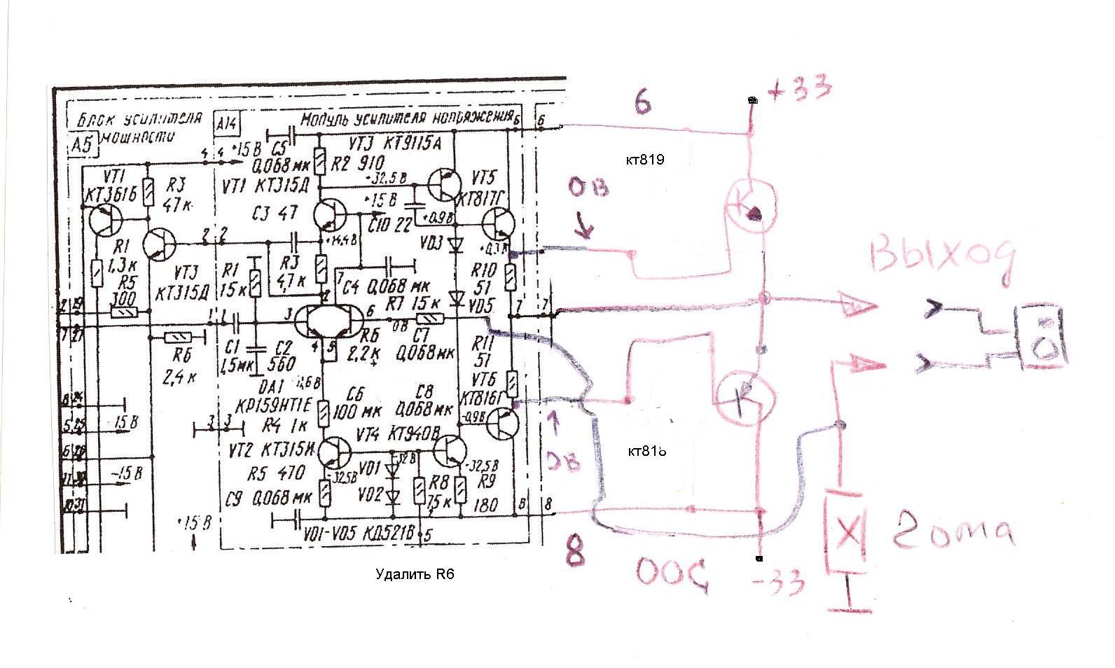

ID:	305148 Первый вариант - Вега 122. Если знать досконально расположение плат, то там вертикально стоят модули усиления напряжения и они питаются от 35 вольт. Так можно всю остальную билебирду с микросхемой к544 убрать и подлючить к этому модулю просто выходные транзисторы и сделать из этого тоже ИТУН. Но при этом от подключения наушников надо отказаться. Сопротивление шунта можно так же уменьшать до 0.5 , меньше я не стал. И выходные транзисторы можно питать на 24 вольта (см схему) так будет лучше. Вот такой вариант.
    При переделке Кумира и Корвета пришлось переделать защиту и подключения реле защиты.
