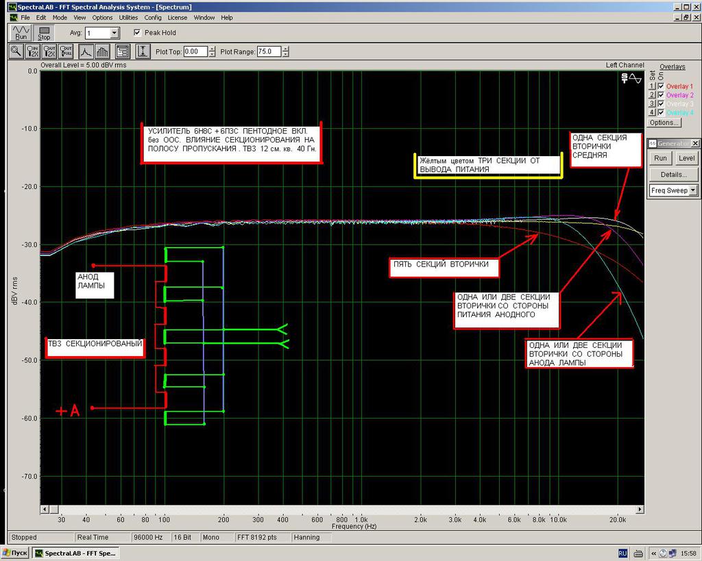

    Как и говорил, никаких прогрессивных решений, всё вполне традиционно. Номиналы электролитических конденсаторов не указаны, чтоб не вызывать лишних дискуссий. Блок питания тоже вполне заурядный, мостики на хексфридах, в смещении мостики на Д220. Выходные трансформаторы 4кОм/8ом( активное первички 45ом, активное вторички 0,1ом, индуктивность первички 30Гн, сечение железа Э42 - 28см.кв.). Межкскадники на HiB - 6см.кв.
    Дмитрий, спасибо за схему!
    Все хорошо если бы не дефицитные (теперь уже) лампы. Ваш усилитель на 6П9+2А3 (первую версию) собирал, очень понравился
    Кстати, вычитал на форуме http://www.radioland.1bbs.info о том, что большое секционирование во вторичке выходного трансформатора валит АЧХ на ВЧ (пример во вложении), оптимальное количество секций - 3. Еще что нельзя равномерно распределять вторички между секциями первички. т.е. желательно мотать так:
    Провод от БП
    -вторичка
    -первичка 600вит
    -вторичка
    -первичка 600вит
    -вторичка
    -первичка 1200вит
    провод на анод лампы.
    Смысл такой ассиметрии в том, чтобы не грузить анод лампы межобмоточной емкостью. И еще: лучшие параметры будут, если вторички соединить последовательно и намотать более толстым проводом. Например, если нужно 70 витков, то лучше намотать 3 обмотки по 23 витка 1мм проводом и соединить последовательно, чем 3 вторички по 70 витков 0,56 проводом и соединить параллельно.
    Еще там же вычитал, что если ток лампы не большой лучше не применять большое железо, т.к. этого тока не будет хватать чтобы быстро поворачивать магнитные домены, от этого якобы звук становится медленный и неповоротливый. Получается что с большим железом и секционированием получаем хороший коэффициент демпфирования и низкое выходное сопротивление, но проигрываем на СЧ и ВЧ. Это уже попахивает многоампингом)). Не известно как оно будет на самом деле, лично мне не удавалось одновременно заиметь несколько проектов для сравнительного тестирования, хотя было бы интересно. Может поэтому всякие Tango, Tamura и Hasimoto имеют маленькие габариты. По технологии описанной выше пока еще ничего не мотал, делал только стандартные выходники (без ассиметрии).
    Можно 6С45П поставить, они хотя чуть и отличаются по звучанию от 6С15П, но тоже вполне пригодны на замену и не столь дефицитны и дороги. Предварительно я в этом усилителе отслушивал много 9-ти штырьковых пентодов в триодном включении и с нагрузкой на тот же самый межкаскадник. Перебирал и сравнивал 6Ж9П, 6Ж49П-ДРУ, 6Ж51П, 6Ж11П, E180f, EF860, 6Э6П. Все звучали очень неплохо, хотя и сильно отличались друг от друга по подаче звука. Но 6С15(45)П дала просто прорыв в звучании, поэтому к экспериментам с пентодами в триодном включении на входе больше не возвращался.
    Про Ваши эксперименты с секционированием выходных трансформаторов под пентодник, ничего определённого сказать не могу. По идее, для пентодника не так страшна индуктивность рассеяния первички, как для триодника. А вот вредное влияние емкости трансформатора сказывается сильней. Поэтому для пентодника и не нужно много секций. Делать ассиметричное секционирование наверное не стал бы для себя делать.
    Межкаскадник, если следующий за ним каскад без токов сетки, можно вообще не секционировать - нагрузки нет, на Lрасс ничего не падает. Единственное, может быть звон с емкостью миллера, но оно лечится цобелеи
    ---------- Сообщение добавлено 23:15 ---------- Предыдущее сообщение было 23:11 ----------
    Угу, а еще закруглять обмоточный провод надо плавно, а то электроны в каркас врезаются, отскакивают из-за чего получаются эхо и повторы.
    Чем меньше транс, тем меньше рассеяние
    ---------- Сообщение добавлено 23:27 ---------- Предыдущее сообщение было 23:15 ----------
    Параллельно лучше с т.з. скин-эффекта. К тому же параллельное соединение выравнивает магнитные потоки и снижает индуктивность рассеяния. Наконец, тонкий провод укладывается плотнее, что хорошо с т.з. коэфф-та заполнения. Ну и вдобавок тонкий провод полностью умещается в слое, не оставляя пустот, что тоже снижает рассеяние
    Какие там частоты и какой порядок токов, чтобы скин-эффект учитывать? Вопрос риторический, если что.
    Рассеяние - выше сам писал, что не принципиально без токов сетки, а тут нате ) и да, потокосцепление в случае трёх подряд (без секций другой обмотки) параллельно включенных секций тонким проводом будет не лучше, чем у одной, намотанной более толстым проводом.

    Крутое секционирование имеет ценность в ультралинейных пушпульных схемах. А триоды с их низким внутренним способны заставить звучать любую какашку включая силовик. В трансформаторах для бытовой аппаратуры работает и такой вариант: половинка вторички мотается в начале , у керна, потом вся первичка, а поверх неё вторая половинка вторички, параллельно или последовательно с другой . И всё.
    Для звука важнее более-менее высокая индуктивность первичной обмотки( 20 Гн -начало счастья) и низкое омическое всех обмоток. А весь этот головняк с секционированием нужен скорее для усилителей с общей оос, либо для повышения самооценки мотальщика.
    В коллекции валяется пара межкаскадников , там несколЬко десятков секций, от одной известной лаболатории. Не видел более гадкой АЧХ , отклик импульсный и звук -тоже гадость. А идея была хорошая, важная. Только не выстрелило.
    Я все равно отвечу, мне не трудно. Амперы там, судя по диаметру провода в примере автора
    Рассматриваем пример автора, там видимо речь о выходнниках идет
    ---------- Сообщение добавлено 13:04 ---------- Предыдущее сообщение было 13:03 ----------
    Лучше, т.к. секции в разных слоях между слоями первички (а иначе нафига?)
    Да, для бюджетных решений - норм. Так намотаны даже радиотрансляционные трансформаторы.
    Именно. Для триодов достаточно II-I-II-I-II на каждой половине подковы (даже от ТС-ххх) Для пушпулла (а иные не делаю) первички соединяются крест-накрест (более глубокий слой одной половинки с менее глубоким второй, вторички все впараллель)

    Диаметр проводов в выходных трансформаторах назначается вовсе не по току. Так что оба раза - мимо.
    Если в разных секциях, то потосцепление лучше, но и тут лучше коммутировать все секции не параллельно, а последовательно, чтобы избежать уравнивающих токов.
    Ещё как... хреново.

    АВшник с глубокой ОООС, а это в глазах многих вообще святотатство...
    Вот для него вообще бифиляр в первичке нужен, или глубокое секционирование. Если только лампы в нем включены последовательно (классика). А если параллельно (цирклотрон, Футтерман) то пофиг, нет рассеяния между половинками первички, т.к. обмотка включена целиком
    ---------- Сообщение добавлено 13:18 ---------- Предыдущее сообщение было 13:18 ----------
    Уравнивающие токи как раз уменьшают рассеяние
    ---------- Сообщение добавлено 13:21 ---------- Предыдущее сообщение было 13:18 ----------
    Согласен, низкое омическое важнее.
    ---------- Сообщение добавлено 13:22 ---------- Предыдущее сообщение было 13:21 ----------
    Ещё как... хреново.
    Ты их просто готовить не умеешь.
