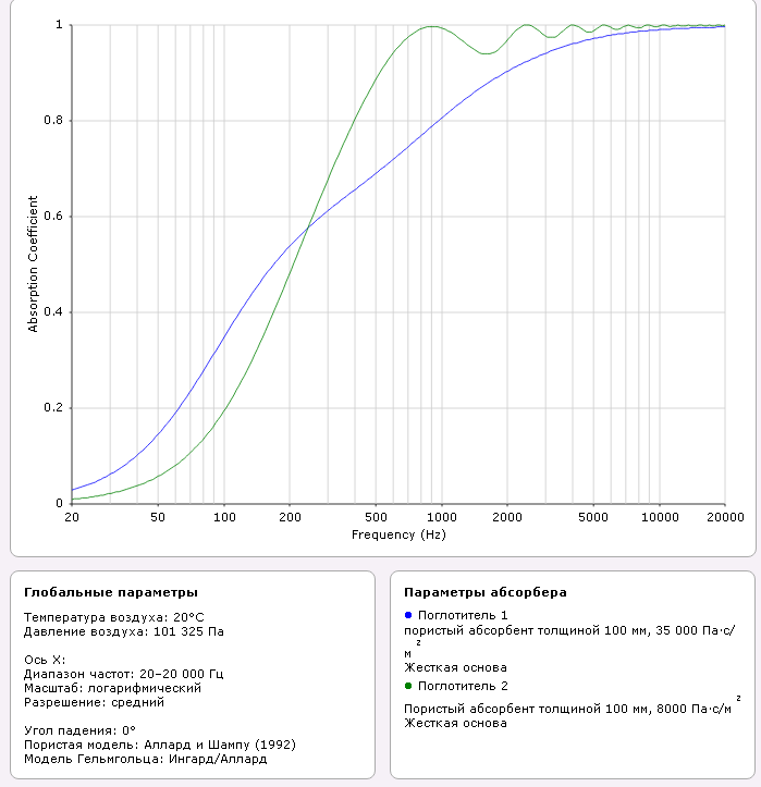

    Кстати, в магазинах продают дешёвые китайские пушистые (с довольно плотным длинным ворсом, толщиной 5 или больше мм) лавсановые пледы на кровать, как они для звукопоглощения (конечно выше 500 Гц и в несколько слоёв)? Кто-то пробывал?
    Тут калькулятор http://www.acousticmodelling.com/multi.php который сможет помочь вам, в случае если перед тем как пользоваться, зайти в закладку "Документация" и ознакомиться с теоретическими выкладками. Как любой другой калькулятор программа не даёт исчерпывающей точности, но даёт направление движения)))
    На картинке к вашему вниманию, прикинул сравнение КЗП (коэфф. звукового поглощения) кондовой стекловаты и вспененного меламина (не тот из которого делают губки для посуды - этот не подойдёт, не та структура волокон) продающегося под марками Basotek/Caruso/Эхокор.
    P/S Если найдёте калькулятор от компании Маршал с названием Инсул, получите содержащиеся в нём библиотеки пористых материалов под разными торговыми марками выпускаемых в обоих полушариях планеты.
    PP/S Не занимайтесь фигнёй пористый абсорбер в ящике ничего выше 800 Гц не подавит, зато увеличит добротность ящега значительно. На низких частотах в корпусе где мало места, более менее эффективным будет резонатор. Нужно будет понять/измерить/рассчитать основные резонансы ящега, которые по вашему мнению нанесут ущерб звуку))))на их частоте настроить резонаторы Гельмгольца.
