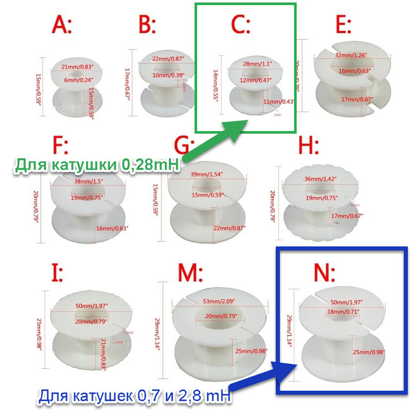

    Стоит уточнить по катушке-автотрансформатору:
    Она мотается проводом 0,63мм (это не критично),на стандартной катушке с того-же Али https://aliexpress.ru/item/100500471...00030216278950 Каркас с внутренними габаритами d-14мм, ширина намотки-11мм. Индуктивность полная - 0,23mH, сопротивление постоянному току ~0,5ом(+-30%), коофициент трансформации (соотношение полного количества витков к количеству витков нижней, по схеме, части 1/0,85. Это ослабление на 1дб. У меня, намотанная ручным станком вышло 108+19 витокв. Если делать ослабление резистором, то получится не одно и то же. Можно намотать и на другом каркасе, важно соблюсти точно значение индуктивностии, коофициента трансформации и примерное сопротивление постоянному току.
    Если у кого не получается изготовить самостоятельно такую катушку, могу посоветовать человека, у которого я иногда заказываю катушки. У неё можно все номиналы разом заказать, если есть такая необходимость.

    Максим, по поводу катушки-автотрансформатора хочу уточнить.
    По твоему описанию это однопроводная катушка 127 витков с отводом от 108-го витка.
    У А.Бокарева было иное описание катушки-автотрансформатора:
    1. Делается скрутка из 2-х проводов требуемой длины.
    2. Скрученным проводом наматывается до количества витков до отвода (в твоем случае до 108-го витка), второй провод из скрутки - отводится.
    3. Продолжается намотка уже в один провод до полного количества витков (в твоем случае до 127-го витка).
    Можно использовать заводской литц-провод и ничего не скручивать.
    Это не авторансформатор. По этому описанию совершенно чётко ясно что это трансформатор. Т.е. есть первичная и вторичная обмотка.
    Можно сделать и так, но не вижу в данном случае именно в трансформаторе.
