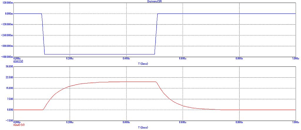

    Вот результат симуляции реакции резистивного каскада и гибридного СРПП на импульс 0,5 мкс . Сигнал длительностью 0,5 мкс выбран для наглядности, на реальном сигнале в диапазоне звуковых частот отличий, конечно, не будет.
    Некорректные условия сравнения - у СРПП Ку в два раза больше. Сделайте усиление одинаковым, например, подобрав катодные резисторы.
    Далеко не все симуляторные модели учитывают временную задержку между входным сигналом и выходным (хотя бы в виде сдвига фазы на граничной частоте). Многие упрощенные модели, которых немало в Интернете, эти "мелочи" не учитывают. Посмотрите в Micro-Cap параметр PTF у модели транзистора. Как правило, это 0 градусов. Т.е. сдвиг фазы (запаздывание) попросту игнорируется. Я уж не говорю о том, что симулятору неведомы паразитные реактивности конкретной "железной" схемы. Поэтому делать сравнение переходных характеристик по результатам компьютерного симулирования по меньшей мере наивно.
    В реальных условиях сравнивая звучание СРПП и резистивного каскада мы не уменьшаем усиление СРПП, а регулятором громкости уменьшаем уровень на входе. Подбор катодных резисторов изменяет важные параметры каскада, а именно выходное сопротивление со стороны анода, что нарушает корректность сравнения особенно временных параметров.
    Судя по графикам, скорость нарастания выходного напряжения гибридного СРПП около 160 В на 1мкс, что более чем достаточно для верного звукоусиления. Тем более, что усилитель безОСный.
    Во вложении отклик СРПП на импульс амплитудой в два раза меньше чем на графике п.938.
