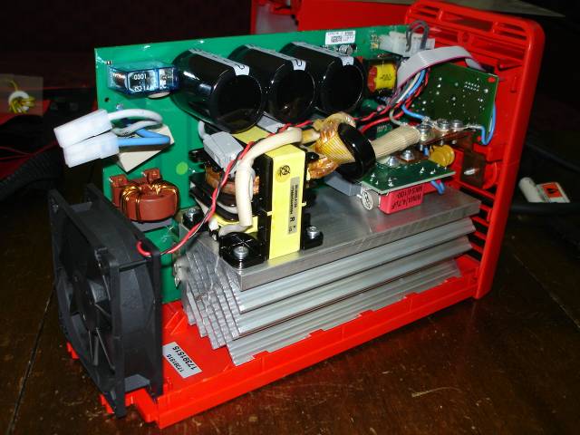

    Не, про одно и то же, Ls = индуктивность рассеяния. Там в книжке речь конкретно про вариант с несколькими чередующимися секциями, и по контексту само собой предполагается, что секции должны быть узкими, с чем и я согласен (в пределе имеем тот же планарный транс). А я имел в виду просто разделение на две секции, и при необходимости даже разнесение этих секций. Используется например в различных топологиях резонансных инверторов, где Ls есть часть резонансного контура, и нужна определённой величины. Образчик на фото. В общем, оба правы.

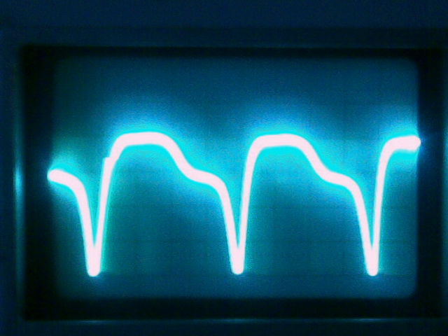

    Решил сейчас посмотреть форму тока х.х. своих тороидов (ОЛ 55/100-50).
    Первичка 720 витков 0,8мм. Ток х.х. измеренный мультиметром 11 мА. Индукция около 1,3 Тл.
    Почему то форма тока выглядит несимметрично - импульс присутствует только в отрицательной полуволне.
    С чем это связано? Я что-то не помню, обсуждалось ли такое...
    Полазил по теме, не нашёл, но вот у Аудиоманьяка была похожая картина и он остался доволен.
    http://www.audiomaniac.narod.ru/talema/Image1.png
    Развёртка 10мВ/дел, мерил через делитель 1:10 на резисторе 10 Ом, включенном в нулевой провод.
    У второго тороида примерно такая же картина, только положительная полуволна повыше, ну и ток х.х. побольше.
    Форма напряжения в розетке (измерял через высокоомный делитель) симметричная, со слегка приплюснутыми макушками.
    Коллеги, что у меня с формой тока, сам затрудняюсь оценить.

    Gennadiy K, у плохого железа на петле перемагничивания широкая "полка" возле нуля поля, с низкой проницаемостью, и если dH меньше ширины этой полки, то получаюца вот такие картинки.

    По умолчанию Re: Индукция меньше 0.8 в торрах, насколько это необходимо
    лысый, Железо от древних латров, в принципе понятно.
    Это лечится уменьшением индукции?
    Геннадий К.
  9. #928
    27.02.2005
    село Самбек
    2,080
    Это лечится наоборот, её увеличением.
    А эти импульсы в отрицательной полуволне - это ведь уже насыщение получается?
    Геннадий К.
  12. #931
    27.02.2005
    село Самбек
    2,080
    Нет, это попытка сердешника соскочить с той полки.
    А какая там амплитуда тока, в этом месте?
    ЛАТРом порегулировать напряжение на первичке и проследить изменение формы тока. Заодно глянуть при какой индукции в первичке Xl максимально.
    С уважением.
    Верхняя полуволна около 10мА (1 клетка), нижняя около 30 мА (3 клетки)

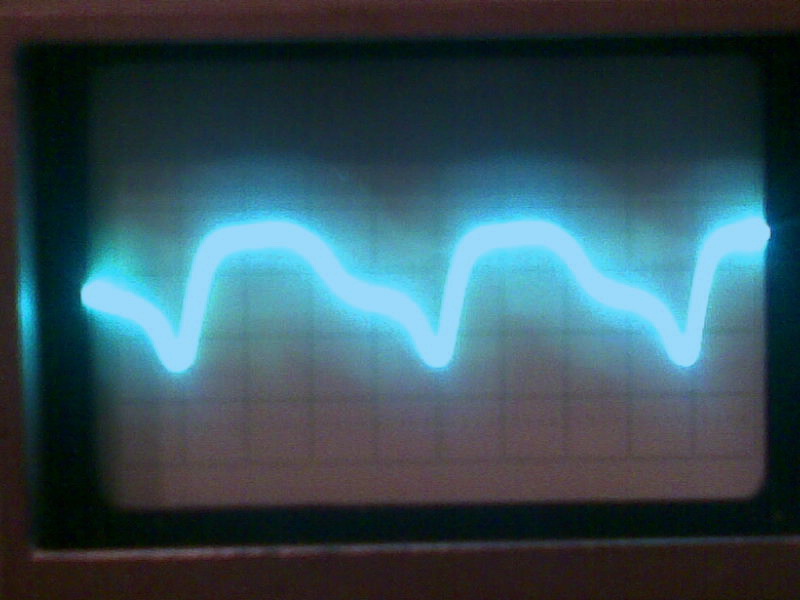

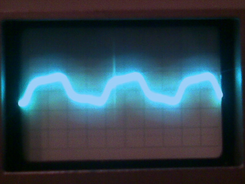

    Наступил вечер, напряжение в сети упало с 225В (когда делал 1-е фото выше) до 210В. Изменилась форма тока хх моего транса (фото слева).
    По совету Аудиоманьяка, для исключения постоянки, последовательно с первичкой включил встречно-последовательно два электролита (попались два по 4700х25В). Форма тока хх улучшилась и стала симметричной, как на фото справа, напряжение в сети так же было около 210В.
    Получилось как будто латром убавил , что и советовал Алексей Бурцев.
    Второй транс в этих же условиях так же "почуствовал себя лучше".
    Вроде всё нормально?
    1 клетка 10мА.
    Вот поэтому мы и не любим торы - в ПЛ всегда есть технологический зазор и это защита от таких ситуаций.
    Т.е. витков в перичке маловато . Наше IMHO - индукцию в первичке лучше выводить на такую величину, при которой Xl максимально, т.е. железо магнитопровода имеет максимальное мю.
    С уважением.
    Алексей Бурцев

    На пост 935.
    Гена, на втором снимке вообще классическая форма.
