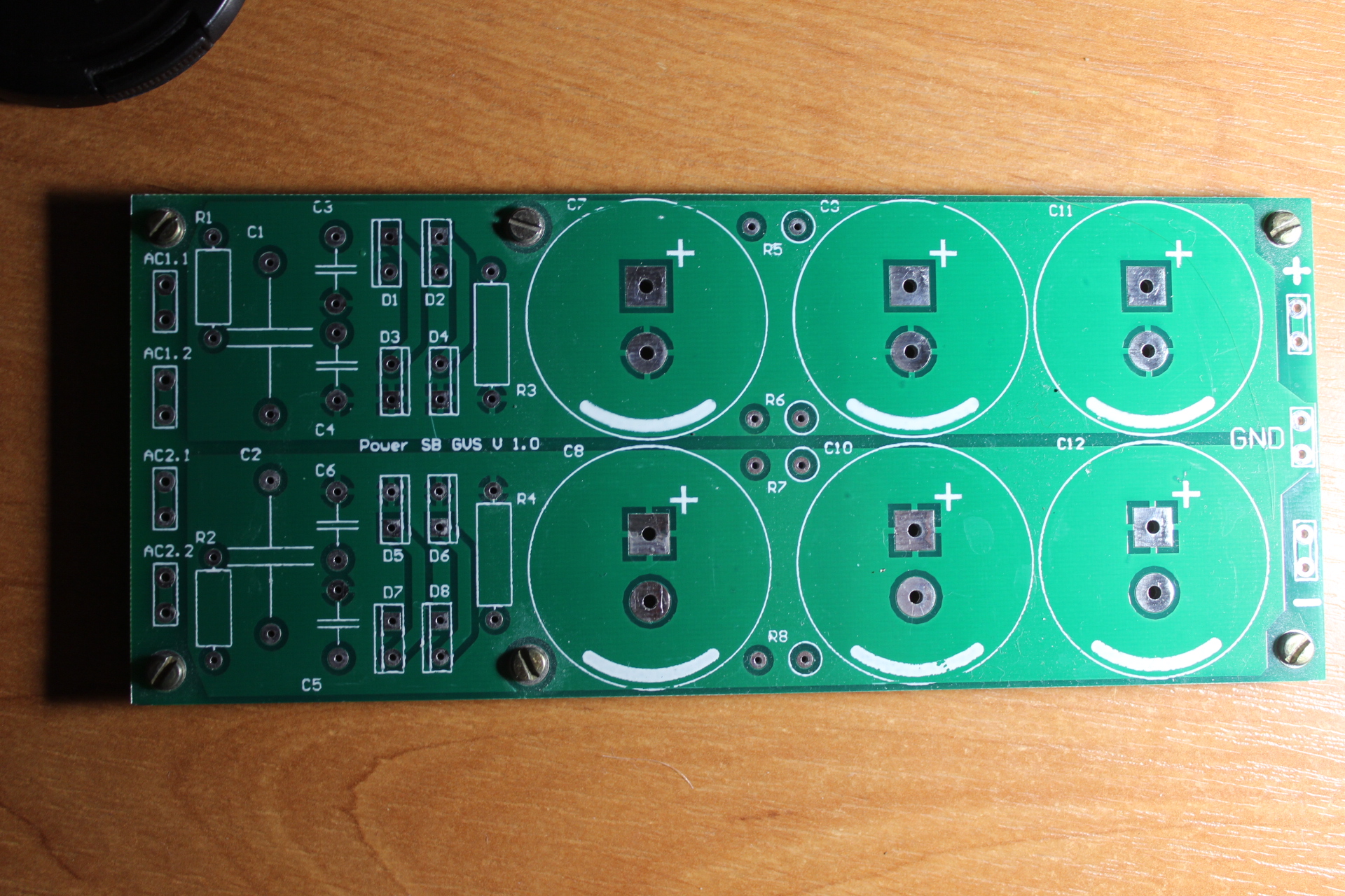

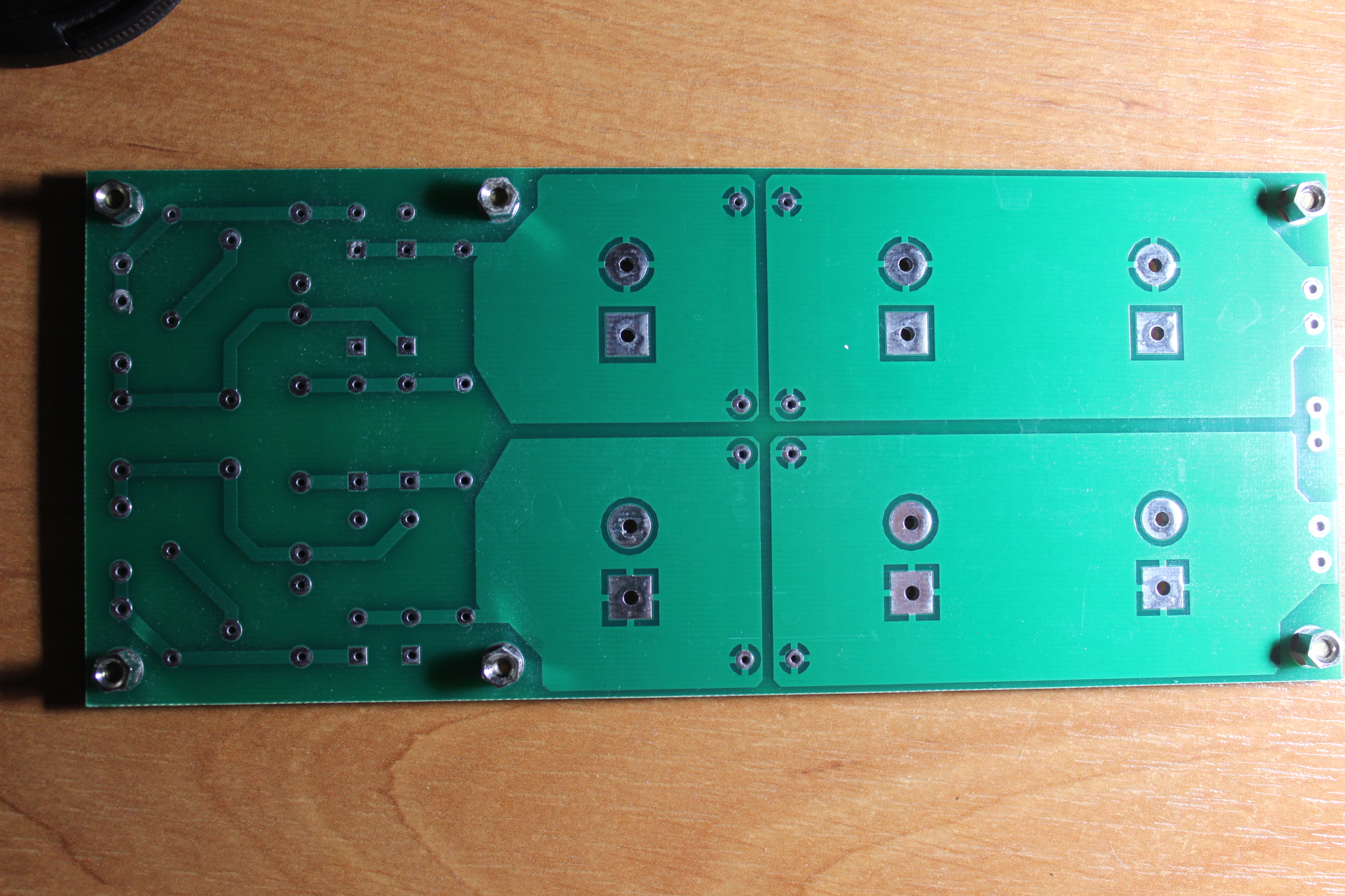

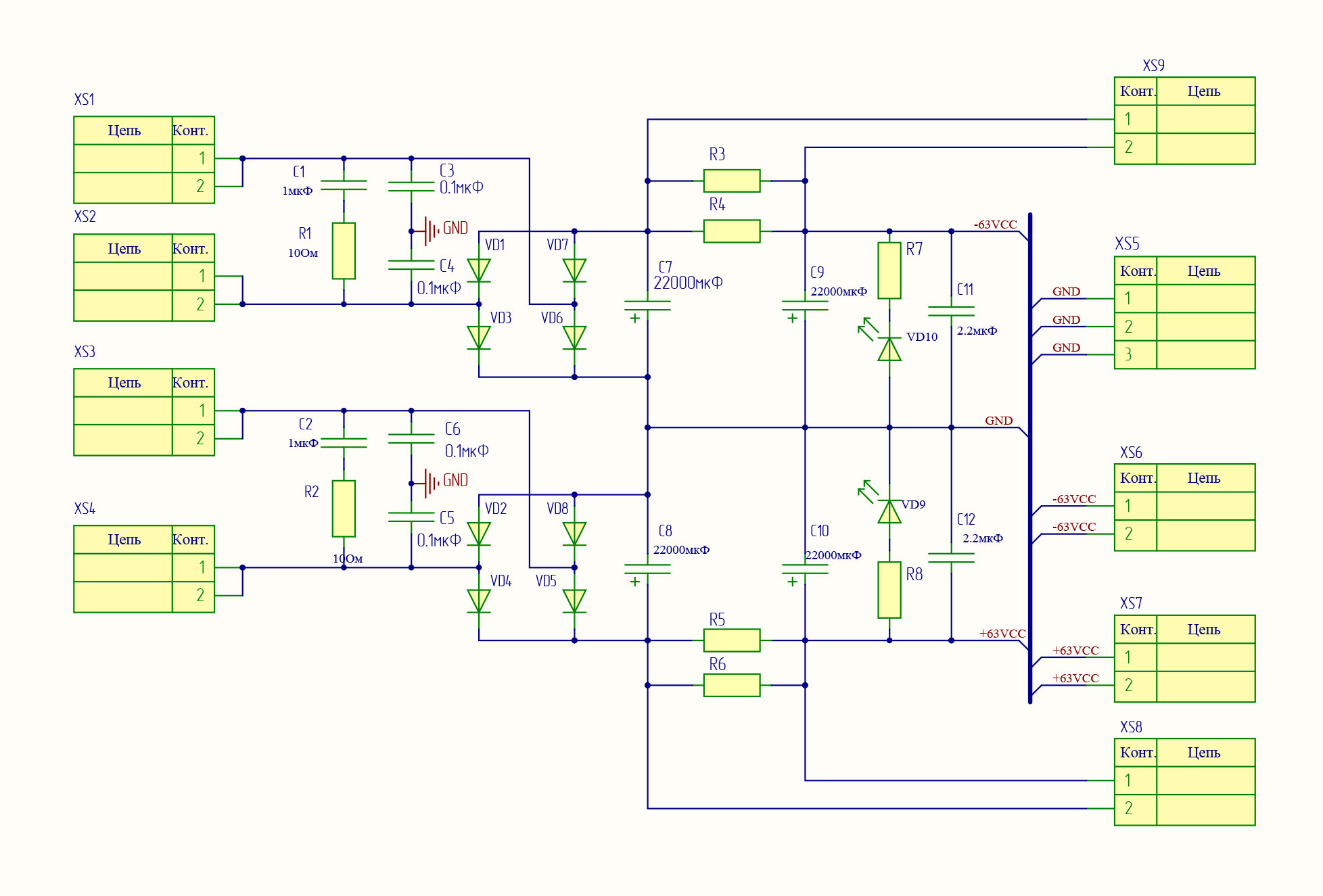

    Приветствую всех в данной теме. Накидал схемку CRC источника питания тыщ от 40 до 110.000мкф для дальнейшего использования в различных усилителях в том числе и YES-2M, YES-3.2-L. Просьба кто проявляет интерес к развитию данного направления высказываться. Банки диаметром 35мм планируется использовать. Планирую после дошлифовки заказать платы. схема и конструктив в приложении
    1. Окончательная схема и вид блока питания СRС:

    Собственно говоря результат таков: 2мм толщина платы, 105мкм фольга, шелкография, на борту могут быть шотки или хексфреды, емкость до 108 тыс мкФ . Фильтр СRC.
    Файл для сборки с перечнем элементов: AC DC.PDF

    По умолчанию Re: Универсальный источник питания для УМЗЧ
    Фотодиоды зачем?
    Аватар для Mazila
    11.11.2009
    г. Омск
    3,856
    Фотодиоды зачем?
    Разряжать БП. Иногда при настроийке усилителей забываешь что банки то под зарядом, начинаешь подключать питание - хлоп и усь на выброс. А так все видно, очень удобно
    18.10.2007
    Тольятти
    1,661
    Ну так светодиоды примените.
    Аватар для Mazila
    11.11.2009
    г. Омск
    3,856
    Фотодиоды зачем?
    Пардон)))) они там и стоят, поправил
    26.03.2008
    Usa
    1,264
    Плата Лепёхина к ASR ничем ни отличается
    Аватар для Mazila
    11.11.2009
    г. Омск
    3,856
    Глянул. Габариты ПП там конские ее в корпус плохо размещать, индикации нету (мне не пойдет). Тут планируются каждая банка по 22000 типа таких высоких http://www.ebay.com/itm/Snap-In-Elec...item35d8920d71
    Удобно будет в корпусе размещать.

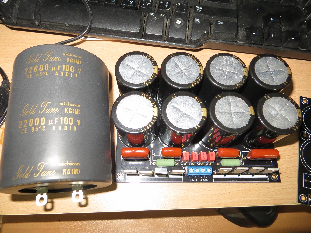

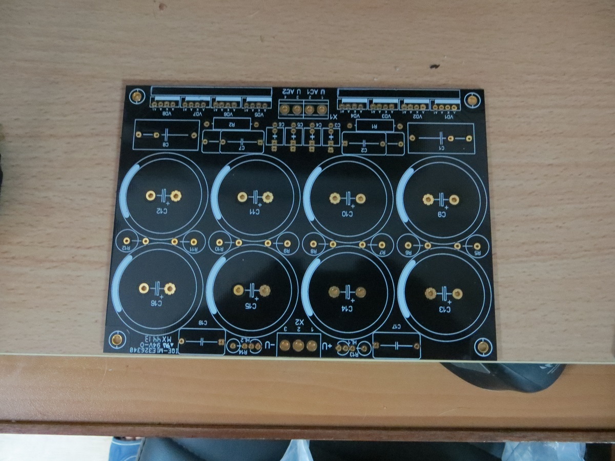

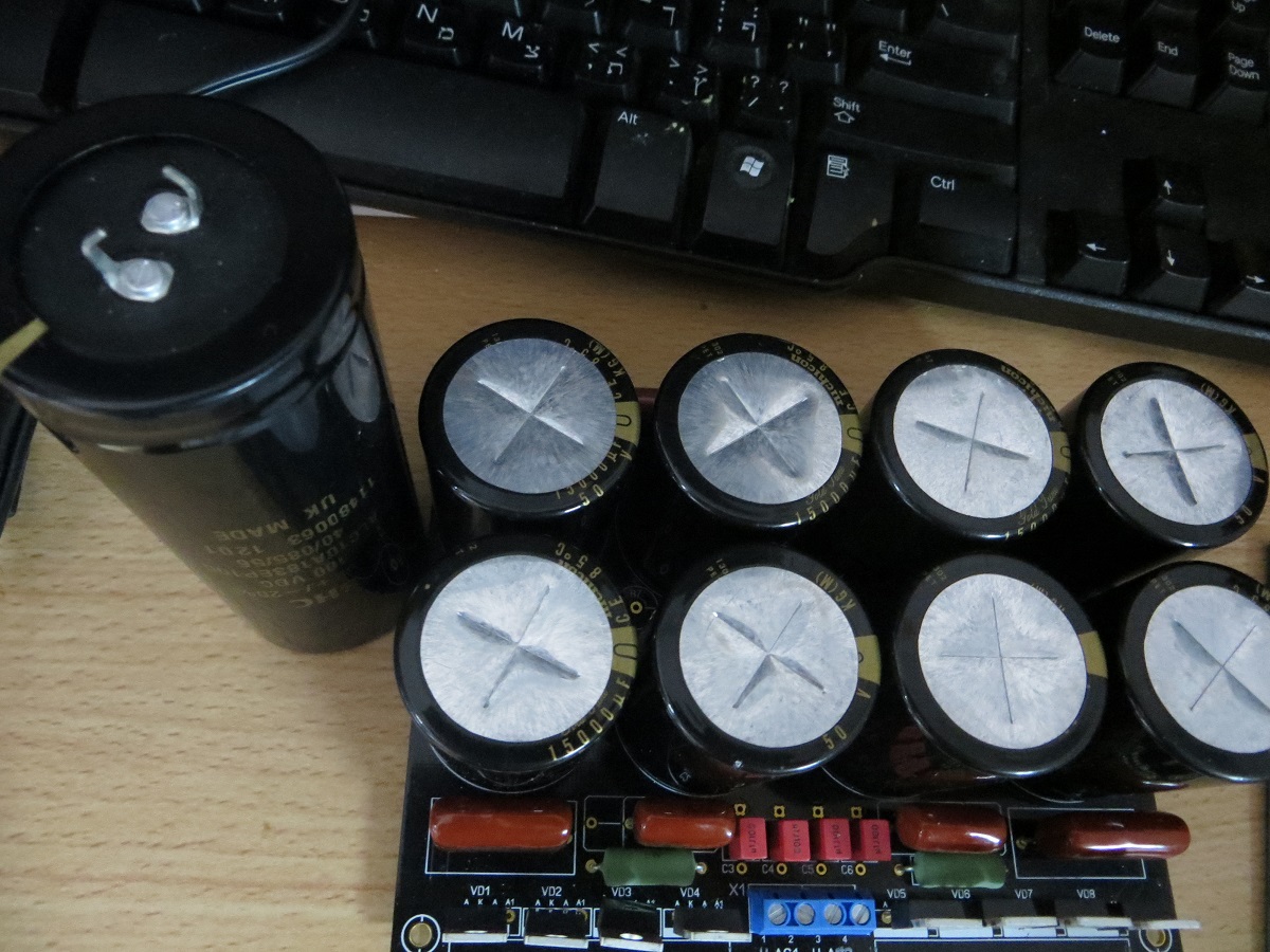

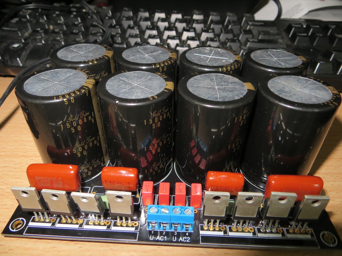

    Не знаю, чем эта неудобна.У меня они на все случаи жизни. Ну , разьве что под такой, как на фоте на 22 тыс. надо делать что-то особенное.
    Если ты внимательно посмотришь, то индикация там присутствует

    Аватар для Mazila
    11.11.2009
    г. Омск
    3,856
    Ну если мы уже на "ты". Думаю я уже написал, что он мне не подходит и почему тоже. Мне эта батарея банок нах ненужна, когда можно сделать по габаритам плату гораздо меньше. Думаю теперь доступно объяснил. Во вторых цепи питания из центра тоже не всегда удобно для моих задач. Если что есть по существу схемы, предлагай для этого тема и создана...

    07.11.2012
    Да
    572
    кондёры по 10-22нФ с каждого провода вторички на землю диодного моста не хотите ставить?
    и да, ещё....
    R4,R5 - это точно хорошая идея?
    Последний раз редактировалось Nick-nack; 20.02.2015 в 13:32.
    Аватар для Mazila
    11.11.2009
    г. Омск
    3,856
    и да, ещё....
    Планируем шоттки или карбид кремниевые диоды ставить, хотя мысль была. р4 и р5 думаю так лучше будет в плане развязки от источника. если нет то перемычки можно кинуть в любом раскладе. Цель - универсальность.
    07.11.2012
    Да
    572
    мне просто этот вопрос самому интересен.
    И в маломощном БП наверно точно будет лучше с ними, а вот в питании УМ спорно.
    Если быть уверенным, что первые банки только фильтр и по ним не пойдёт сигнальный ток - то с R4,5 вроде лучше. Если нет - то точно хуже
    Аватар для Mazila
    11.11.2009
    г. Омск
    3,856
    большая у меня увереность что в них толк будет. Можно если что просто перемычки запаять

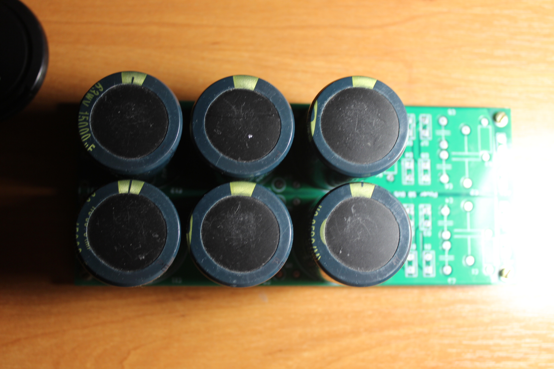

    Почему цобель на входе именно такой? Его практически надо рассчитывать для каждого трансформатора индивидуально. По этому поводу есть неплохая статья.snubber.pdfРезисторы R3,R6 рассчитать на определенную частоту(~ 25Гц) для определенных емкостей. Пример тому Зуевский БПAC_DC v2.pdfПо поводу защиты от низших гармонических составляющих диодов Шоттки писал Андронников. Не помешало бы предусмотреть коннектор( для удобства) для подключения стандартной защиты на uPC1237, не очень кошерно припаиваться к своей любимой плате хотя пайка надежнее. Разряд конденсаторов светодиодом, не есть гуд, лучше резистором. Мой первый вариант БП к сожалению тоже не идеал Нажмите на изображение для увеличения.
    Спасибо, сделаю, а то что то действительно подзабыл. Кандеры тоже с диодов на землю поставлю на всякий случай.
    Как ни крути оптимальной получается схема Зуева. Собственно говоря на ней видимо и остановлюсь, единственное конструктив ПП оптимизировал под свои задачи для усилков YES-2 и последующих разработок.
