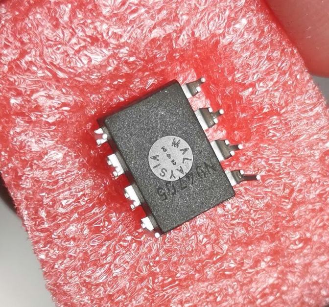

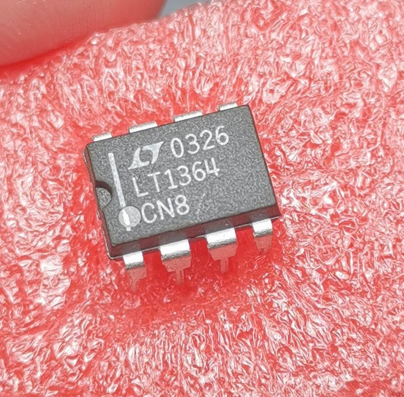

    Похоже на правду?Нажмите на изображение для увеличения.

    Нет
  13. #9332
    31.03.2010
    536
    Да
  14. #9333
    29.01.2007
    2,811
    Ток потребления в покое измерить, для начала.
    Если меньше 6мА, то однозначно подделка.

    Цитата Сообщение от PupaLupa Посмотреть сообщение
    Похоже на правду?
    На кривду Поставь в схему и узнаешь, а так гадание на кофейной гуще. Может и нормальная, может и нет ?

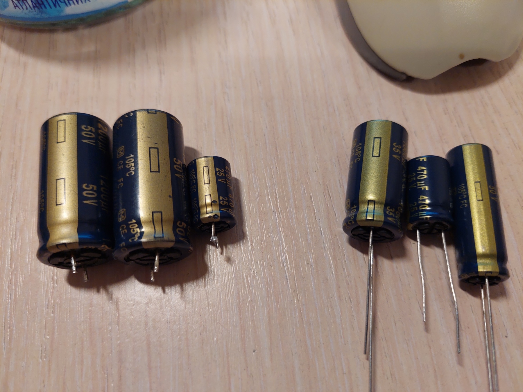

    Давно имел небольшой запас Panasonic FC, оригинальность которых сомнений не вызывала никогда т.к. покупались они в приличных местах и выглядели они именно так как выглядят FC в готовых фирменных аппаратах. (эти Панасоники на фото слева ).
    И вот пришлось докупить немного FC по месту. И приехали уже немного другие на вид Panasonic (на фото справа).
    Цвет уже не золотой, а какой то более желтый, виден пиксель покраски. Хотя в целом шрифты те же, но все напечатано грубее.
    Вопрос знатокам - У панасоника в какой то момент изменился цвет и качество маркировки?
    Может есть разные заводы и качество принта?
    Или это левак?
