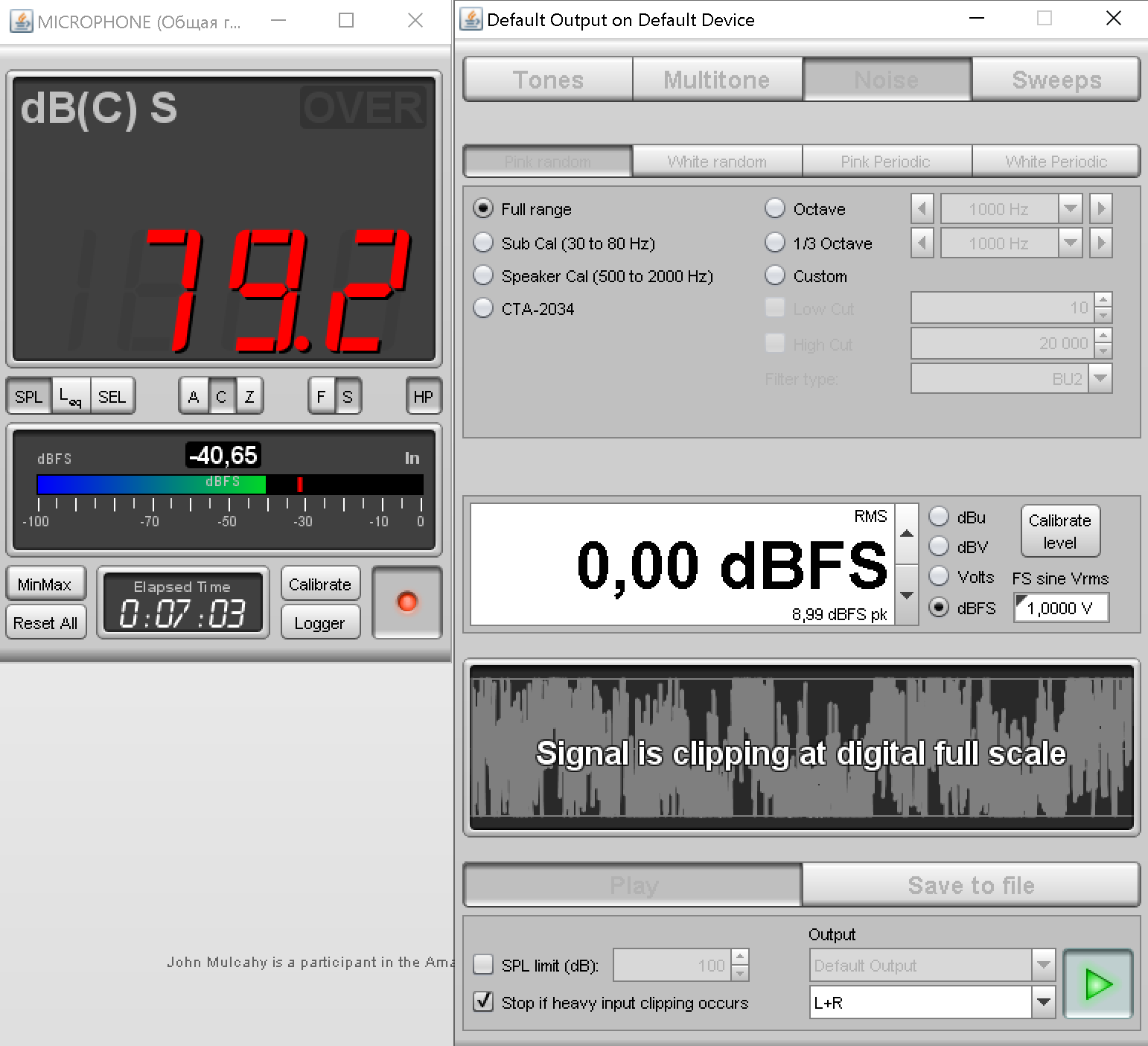

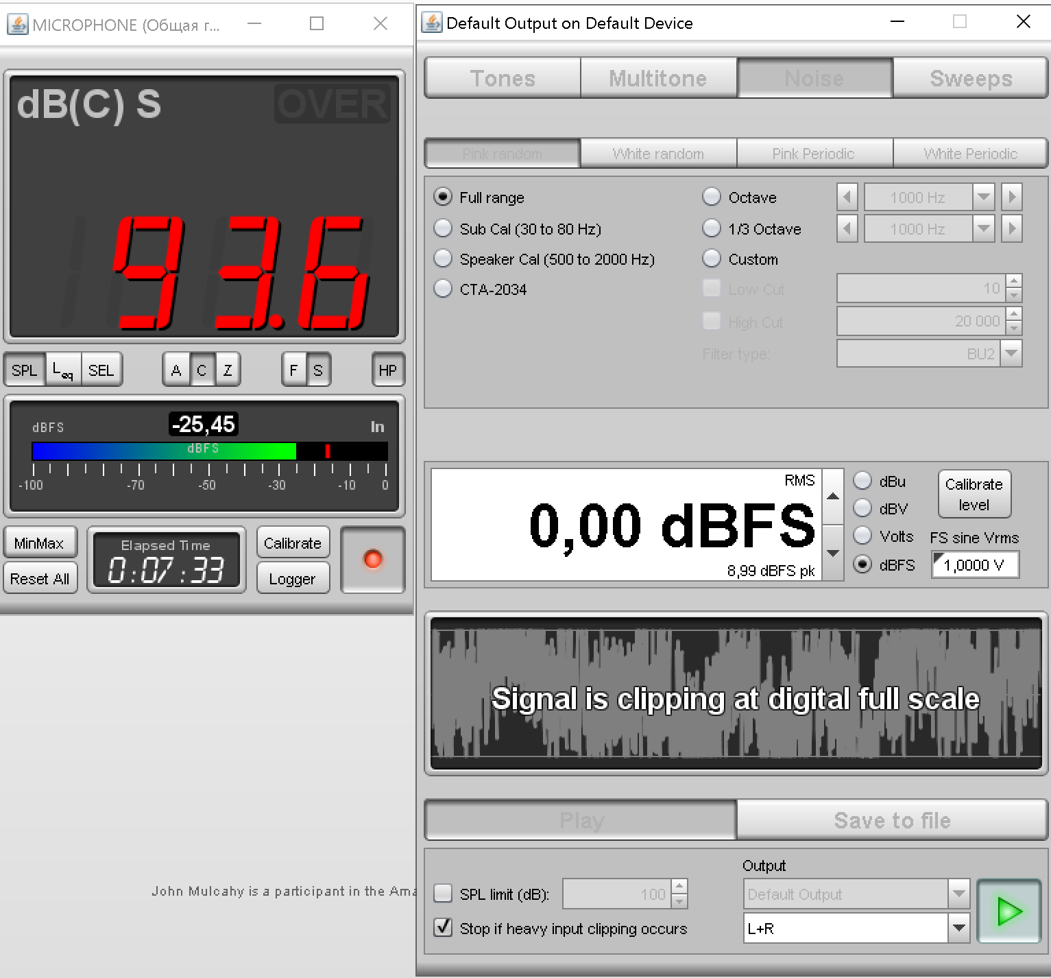

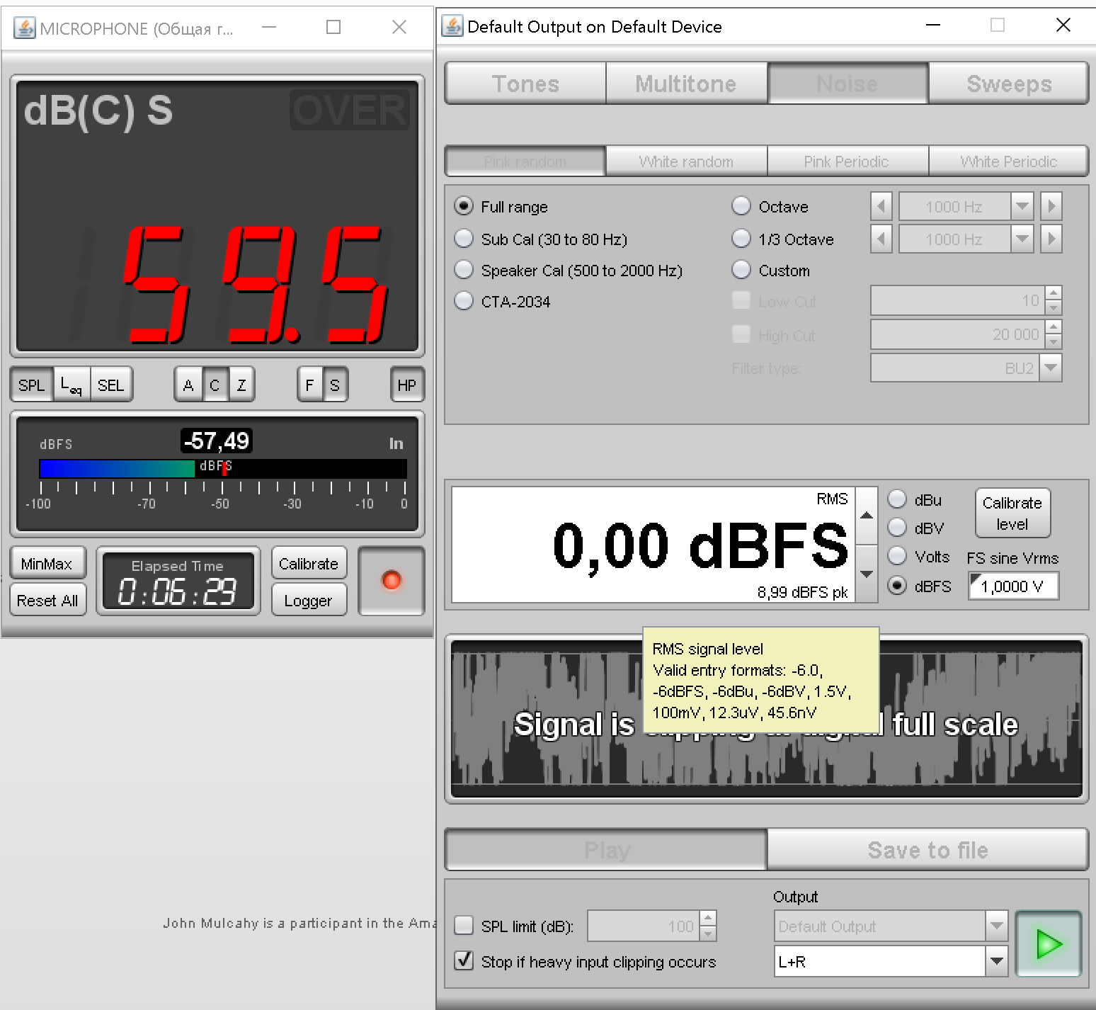

    Аналогично. Делал я как то замеры в зоне прослушивания.
    Шум в комнате.

    Тихо.

    Нормально.

    Громко.

    Речь о современной музыке, в которой д/д от 6 до 15дБ, на классике приходится таки добавлять уровень громкости, но там и так понятно запись изначально сделана с меньшим средним уровнем для более большего д/д.

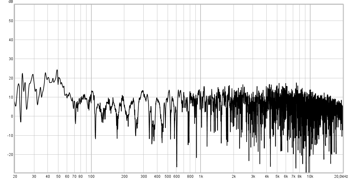

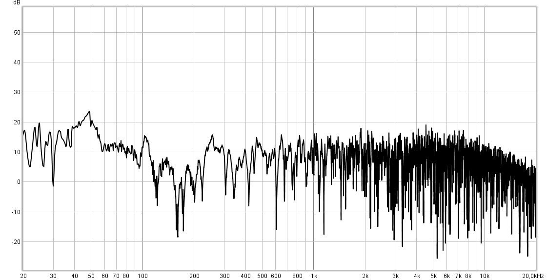

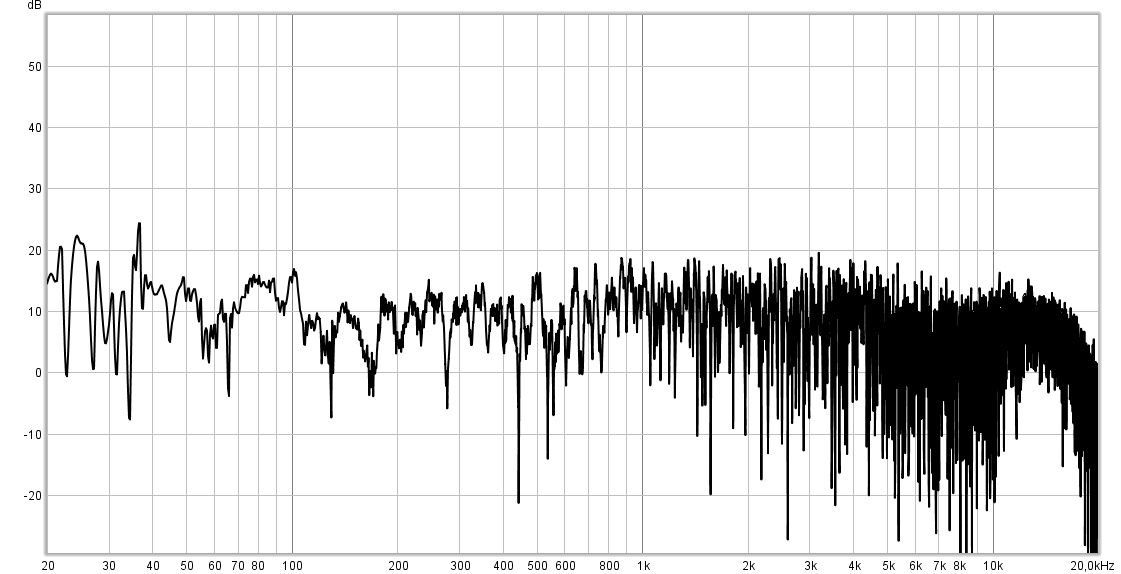

    Цитата Сообщение от алек-сей Посмотреть сообщение
    Записал на 50 см ближе к акустике от точки прослушивания. Провал 150-300 Гц меньше в этом месте.
    Попробовал пошуметь "белым шумом".
    Место прослушивания

    Левее-правее на 56-60 см

    Ближе к акустике на 50см. Почти равносторонний треугольник.

    И при этом чуть убрал громкость фронтальных АС. Кстати предыдущие видео тоже были сделаны с уменьшенной громкость акустики.

    А какой у вас микрофон? Мене всё время не даёт покой ваш "задранный" верх СЧ и низ ВЧ. У меня есть подозрение что всему этому может быть всего две причины, первая - микрофон валит этот диапазон, вторая - повышен уровень гармоник в этом диапазоне.
    Беринжер 8000 2 шт.
