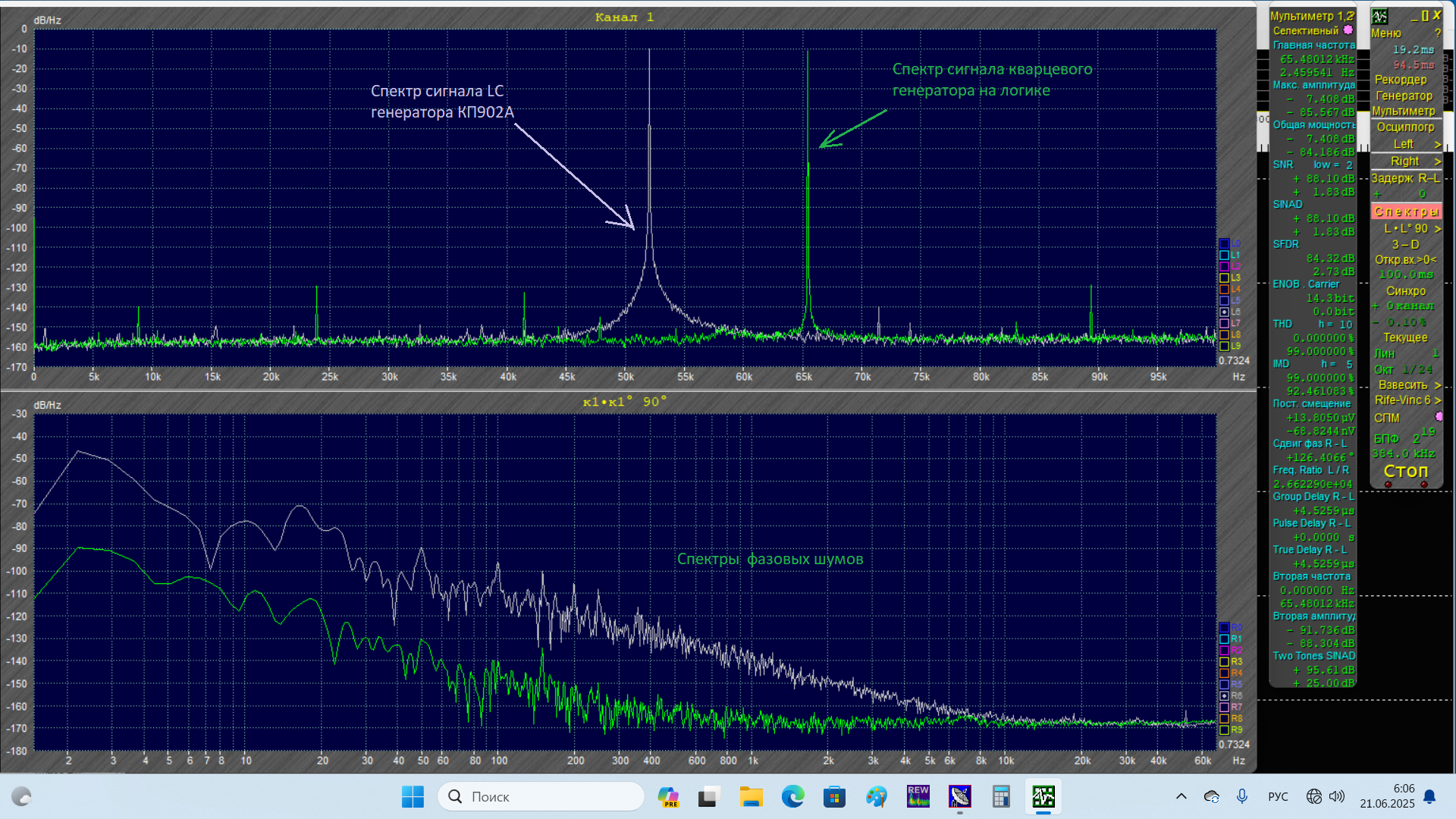

    Предлагаю обсуждать шумы транзисторов и влияние на спектры сигналов генераторов в этой теме. Тему о смесителях оставить обсуждению смесителей.
    Ранее в теме о смесителях были опубликованы спектры сигналов и шумов LC генераторов на полевых транзисторах с изолированным затвором. Высказано недоверие к измерениям.

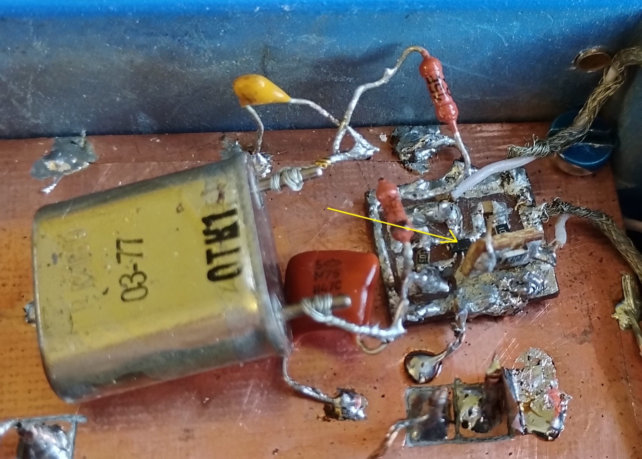

    Применяя КМОП микросхемы небуферизованной логики можно реализовать генераторы с очень малыми шумами. На фото макет кварцевого генератора, стрелкой показана микросхема.
Название:	фтото макет кварц логика.jpg

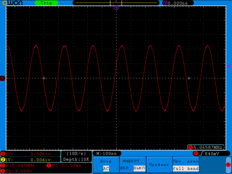

    Сигнал с кварца на первом инверторе микросхемы
Название:	кварц форма .png
    подан на второй в качестве буферного каскада и далее на смеситель. С НЧ выхода смесителя разностная частота 65,5 кГц подана вход звуковой карты. Спектры сигналов и фазовых шумов на копии экрана.
Название:	5_065 МГц ФШ и гпд.png

    Плохо знаете или не понимаете, что эта модификация не предназначена для построения схем кварцевых генераторов. Генератор собрать можно, но ФШ будут выше чем у небуферизованной логике. Серия которую Вы "давно знаете"
    https://www.farnell.com/datasheets/722371.pdf
    не подходит, нужна ОБЯЗАТЕЛЬНО серия где в названии символ "U" например NC7WZU04
    https://www.farnell.com/datasheets/180069.pdf
    Да даже и этого не нужно- есть копеечные готовые гены от Epson, Tai-Тien итд с с такими ФШ.
    Пожалуйста дайте ссылку сравнить параметры "с таким ФШ".

    Отстань. Мне-неинтересно. Про букву тоже в курсе. ФШ от готовых генов-в Гугле, или в Ялте забанили. Кроме того, измерения с неизвестными ЗК, типом окна - это температура по больнице, а то в консервной банке ФШ получаются лучше, чем у Венцеля. Лучше урезать осетра , пока не поздно.

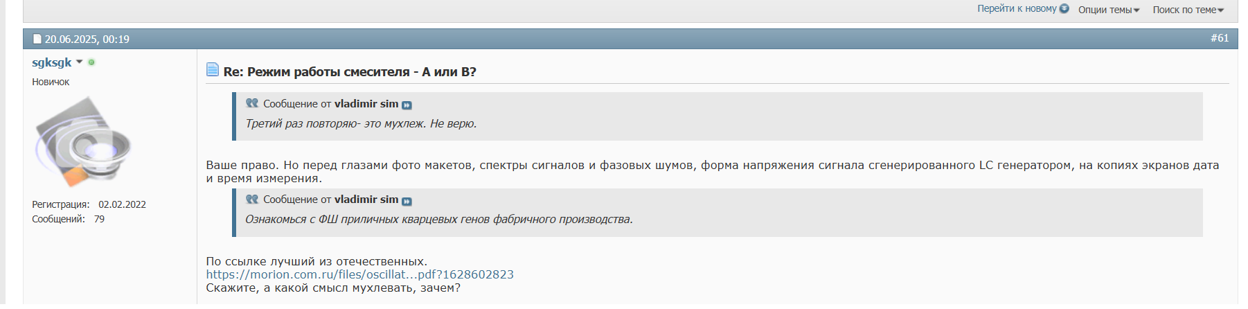

    Вы пришли в тему, безосновательно обвинили в "мухляже", ошибочно указали серию микросхем и спрятались в "кусты". Написано что бы пользователи не сделали ошибку при заказе микросхем.

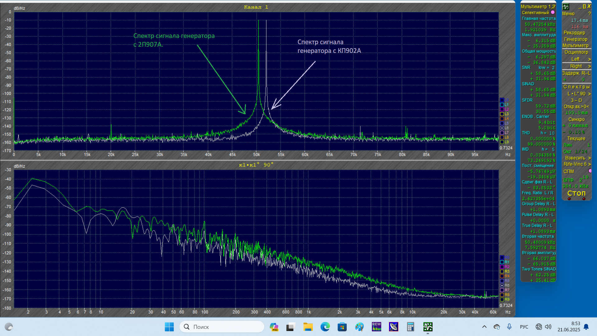

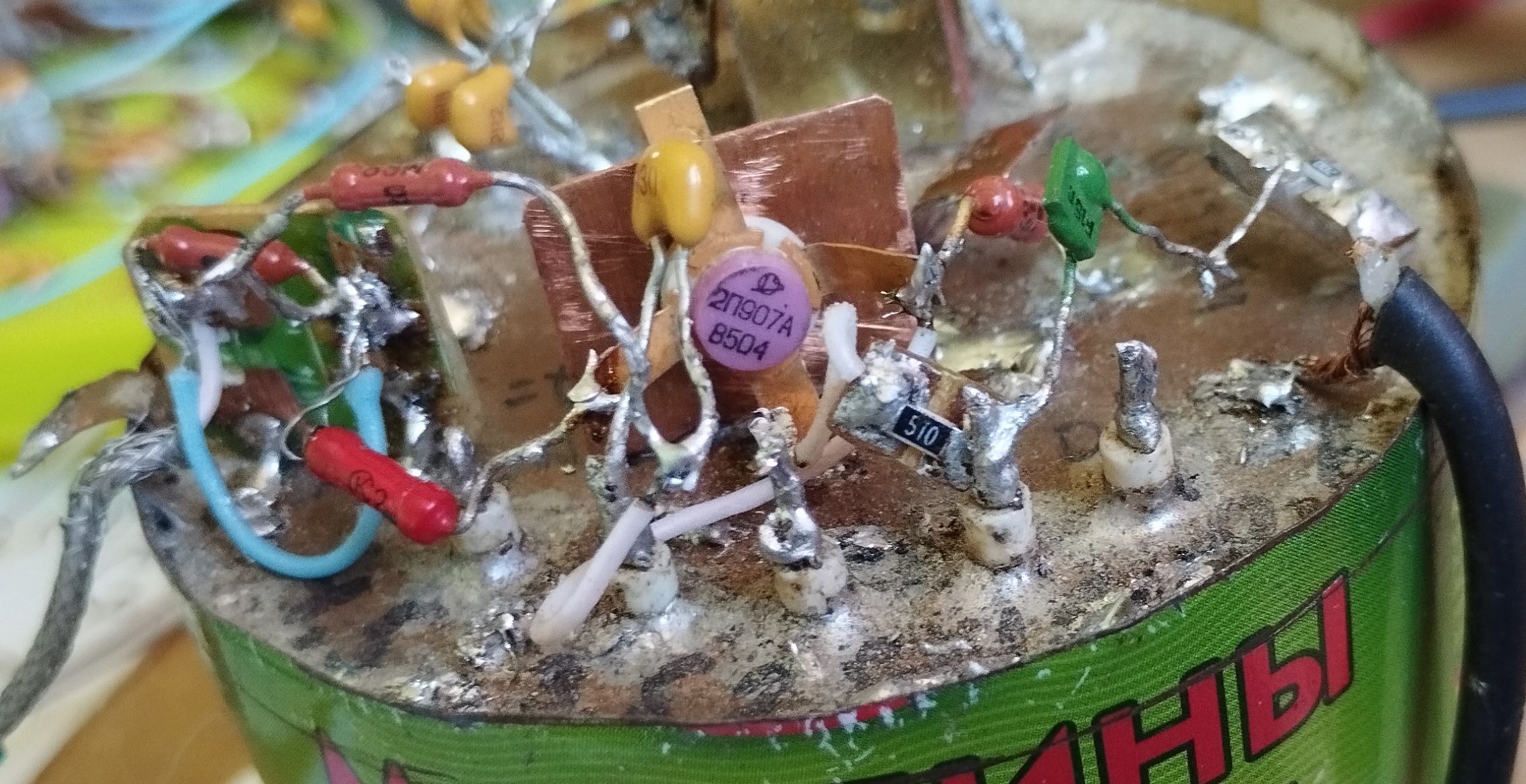

    Транзистор 2П905В применял "давно", было два экземпляра. Проверил транзистор который нашел -неисправен.
    Транзистор 2П907А исправен и работает в схеме, заменил КП902А. На рисунках фото и спектры.
Название:	фтото макет 2П907А.jpg
Название:	2П907А 12_846.png
    Для транзистора надо подбирать режим работы если необходимо уменьшить фазовые шумы.
    На частоту примерно 200 МГц собран макет на коаксиале с биполярным транзистором, наверное не разобран макет генератора частоту 384 МГц. Вы конкретизируйте что посмотреть.
    Типы звуковых карт известны и обсуждались, если что не понятно спрашивайте. Тип окна указан на панели основного меню и выбран по рекомендации автора программы Шмелёва О. Я. Результаты измерений фазовых шумов можно проверить, предложите как именно.

    К моему сожалению Вам нечего сказать по существу обсуждаемого вопроса. Проверял по методике поверки для R&S FSWP. В настоящее время методики поверки выложены бесплатно на сайте Госреестра.

    Цитата Сообщение от sgksgk Посмотреть сообщение
    предложите методику проверки параметра фазовый шум
    Смеситель+ два гетеродина(эталон и тестовый), выхлоп на звуковуху - было давно тут - https://forum.vegalab.ru/showthread.php?t=66592
    Все мои измерения ФШ так и сделаны. Почему можно доверять таким измерениям?

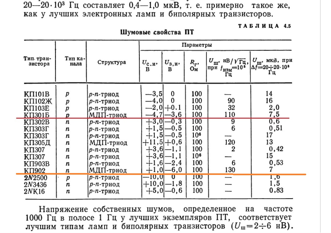

    По умолчанию Re: Спектры сигналов и шумы транзисторов.
    Копировал таблицу из какой то статьи о шумах полевых транзисторов.
