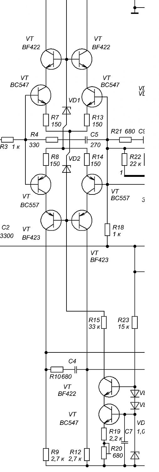

    Слухи о страшном усложнении схемы для организации плавающего питания дифкаскадов чрезмерно преувеличены. Кстати, ИМХО: в симметричных схемах, с эмиттерными резисторами сабжевые тепловые искажения меньше, чем в асимметричных. Будем считать само собой разумеющимся, что глубокая ООС уменьшает искажения наеболее подверженных тепловым искажениям выходных каскадов УН сильнее, чем мелкая, в коэфф. различия глубины ООС раз (или дБ).

    ИМХО: можно смоделировать ТИ в привычных нам электрических понятиях. Тогда эл. мощность может рассматриваться, как ток, масса транзистора - как ёмкость, сопротивление переход-среда так сопротивлением и останется, но подключенным параллельно ёмкости, а температура перехода транзистора в этой модели будет выглядеть, как напряжение. Задача: надо уменьшить пульсации этого напряжения. Тогда многое очевиднее, за исключением схемотехнических приёмов уменьшения пульсаций.
    Опять ИМХО: дифференциально-каскодная и ОБ-схемотехника уменьшают эти искажения, т.к. изменения rэ транзистора с ОБ давятся глубокой местной ООС или на высоком выходном сопротивлении транзистора с ОЭ (дифкаскада), или на Rэ > = 100rэ (в ОБ).
