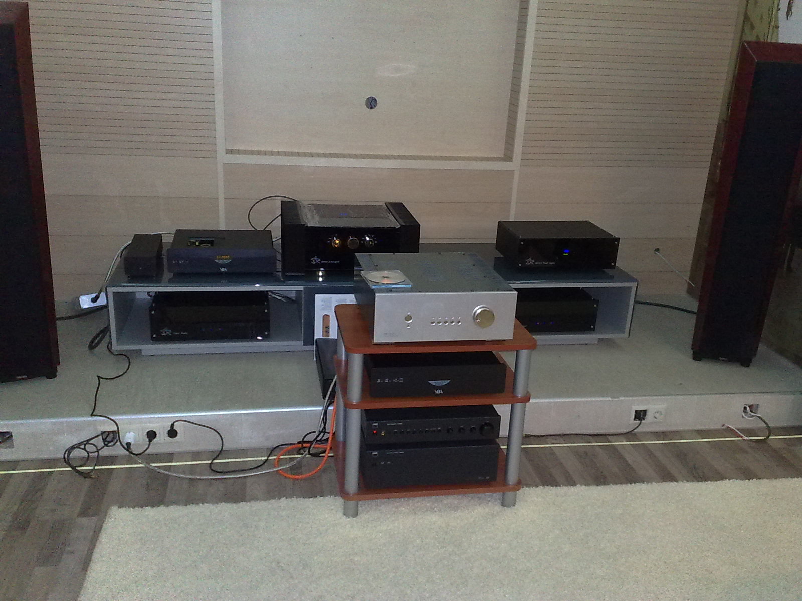

    Устроили сегодня прослушивание ASR. Как хоть какая то альтернатива присутствовал мой усил по схеме Lynx17. Акустика Dynaudio: Sapphire и Focus 260. Источник YBA( модель не уточнил, с внешним блоком питания ЦАП) Слушали Diana Krall, Leonard Cohen и много другого вокал-инструментала, без откровенно тяжелых вещей.
    Забегая наперед скажу - порадовало то, что хоть и не обогнал мой усилок "на два корпуса" ASR, но и в грязь лицом не ударил А звучал последний довольно хорошо, первое что его отличает - МАСШТАБНОСТЬ!
    Сцена рисуется широкая и глубокая, инструменты звучат довольно натурально(среди слухачей - музыкант) медь, правда, не "сверхестественно медная"(как заметил Саша), источники локализированны достаточно хорошо, высокие самую малость жестковаты(в сравнении с оппонентом).
    У моего линкса сцена чуть более узка, чуть менее глубока, но при этом звучит очень сбалансированно. Главное и однозначно замеченное отличиие(недостаток??) - низкие частоты АSR воспроизводит как то неуверенно, бас не детальный и не артикулированный, партии контрабаса прослушиваются удручающе невнятно(немного преувеличив можно сказать что мидбас не воспроизводится, хотя "глубина" присутствует)
    В этом линкс был явно и однозначно лучше - бас глубокий и при этом вполне разборчивый во всем диапазоне.
    Слушали:
    Руслан(я)
    Саша(jett)
    Андрей(хороший знакомый)

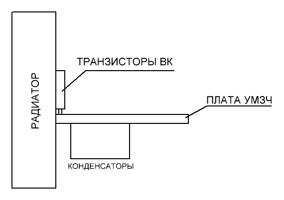

    Нет, ПП под вертикально расположенные ВК транзисторы.
    Я бы сказал - под горизонтально расположенную плату
    Ко мне платы уже едут(с "вертикальным" расположением платы, старого образца )

    ПП ту что выкладывал Володя, небольшие изменения, во первых он забыл соединить ОС с выходом, потом, плёночное ёмкости желательно подвинуть ближе к выводам коллекторов ВК.
    А также клеммы выводов силового питания ближе к выводу земли, в центре ПП.
    Всё сделаю. Почти всё, если точнее. Мне нужно "добро" от будущих сборщиков на установку в "подвал" (то есть под плату) пленочных шунтирующих емкостей.(См. рисунок) Если устроит такая конструкция, то работу быстро закончу.
    И ещё одно уточнение - шунтирующую пленку поставлю с межвыводным 22,5 мм.
    Володя, желательно, сделать и то и другое, 15мм и 22мм.
    Снизу плёнку, вполне, можно ставить ПП на кубики, но как можно ближе к стокам.
