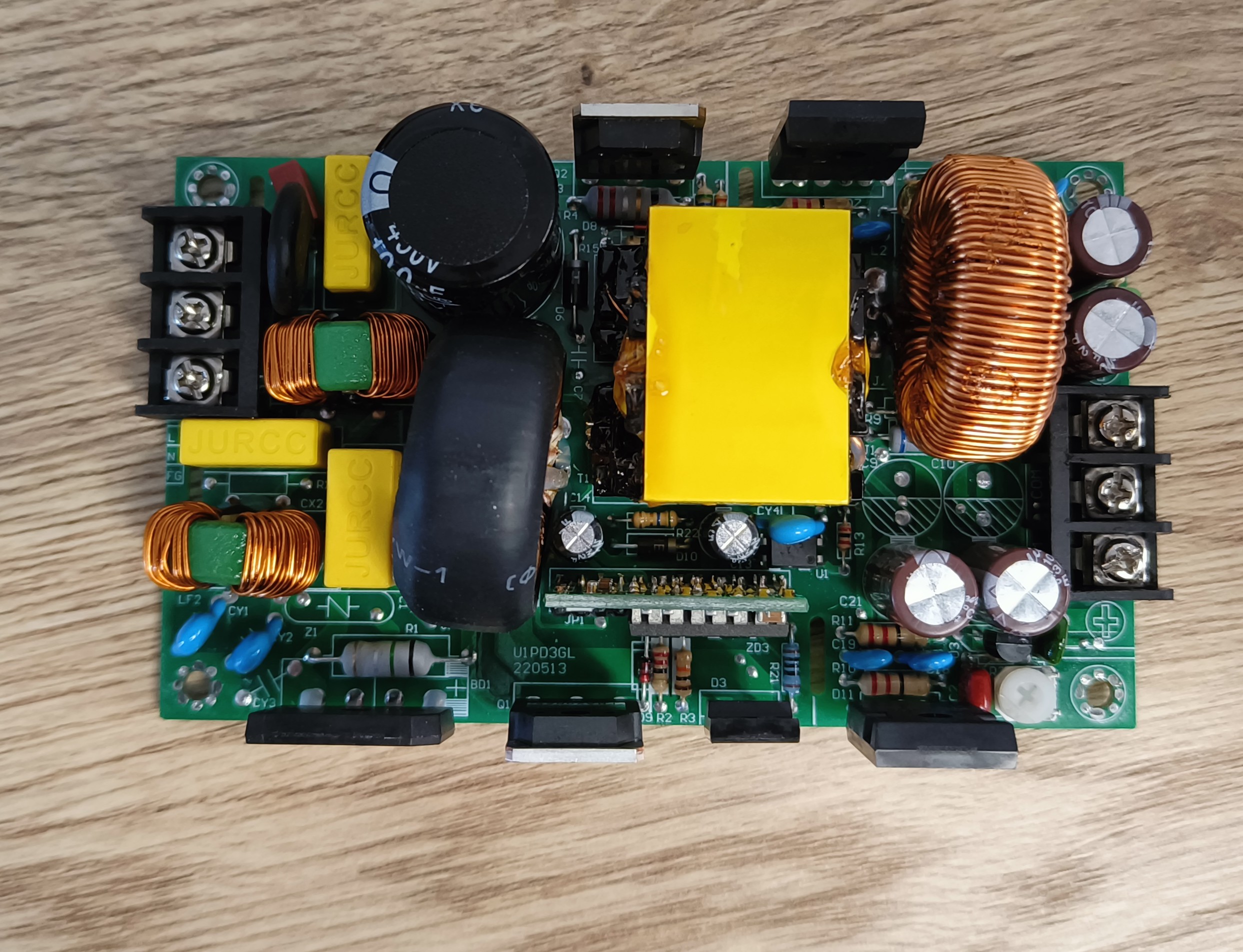

    Таким вот лайфхаком закончилась эпопея с БП.
    Дорожки (-) канала были расчитаны максимум на 1.5А. Теперь все похоже на правду...
    Минусовая шина отдельно под нагрузкой проседает до 34В и теперь держит, не скачет напругу в 3А. (+) отдельно, коррекцией отрабатывает и вкопано стоит при нагрузке 3А, 40В. Таким образом, БП следит за (+) и корректирует мощность на оба канала.
    При нагрузке сразу на оба канала 3А, на обоих 40В.
    Долговременная мощность БП 120ВТ, при этом пиковой нагрузки и без просадки напряжения он может выдать 300Вт без проблем.
    Это перемычки только по минусу?
    Или все по выходному питанию....
    ---------- Сообщение добавлено 09:52 ---------- Предыдущее сообщение было 09:45 ----------
    А где радиаторы?
    Андрей Константинович
  8. #827
    Аватар для Mazila
    11.11.2009
    г. Омск
    3,839
    По умолчанию Re: Многополосные усилители – это реальность (2)
    Решил сделать сразу по всем выходам...
    Если надо мощнее по току то надо брать два таких однополярных
    https://aliexpress.ru/item/100500183...2a377ed4NemaNb
    У них плата одна и та же, универсальная, ее тоже умощнить надо

    PFC эти пульсаци отрабатывает. При подключении нагрузки на (+) вывод, 50 и 100гц нет. Есть только вч составляющая. На минусе их видно, если отдельно нагрузку подключить на (-) минуя PFC. Амплитуда ВЧ помех около 1В под нагрузкой 3А. Примитивные фильтры без банок снижают до 0,3В
    Всё, приехали. Ну так нельзя товарищи!!! Хоть какой-то ликбез нужно иметь в базисе.

    Я предполагаю, что обратная связь по плюсу видит низкочастотную модуляцию и отрабатывает ее для корректировки мощности на выходе источника. Если минус подключить отдельно в нагрузку, она не видит данные по нагрузке и как результат на минусе под нагрузкой 36 В и пульсации 50 гц без PFC коррекции.

    PFC не корректирует пульсации на выходе. Оно используется для решения совсем других задач.Нажмите на изображение для увеличения.

    Задачи другие, но по сути-то это boost cо ОС, и 100 Гц пульсации на входе основного преобразователя он существенно подавляет. Соответственно и на выход они меньше оезут.
    по полтора на плечо, или йа что то не понял
    Я не очень понял как оно "мимо PFC" подключется, можно хотя бы схематично нарисовать?
    А при чем тут это? Вы реально полагаете что Mazila смог запустить это ИБП без PFC и провел замеры до и после?)))
