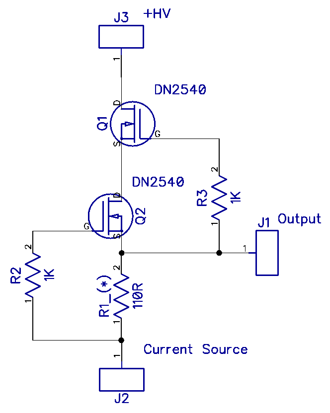

    Ну, там есть отдушина в виде R7. Макет уже работает, анодное и токи действительно немного гуляют. Боремся. Какой ИТ лучше поставить в катод, кроме классических на БПТ и ПТ? Ставил LM334 - хорошо, но шумит, LM317 - шумит, хотелось бы резистор, но мысль о дополнительных -300 В угнетает...
    http://www.xa-xa.org/uploads/posts/2...razovaniya.jpg
    CCS, лучше не придумаешь! Только на полевых DN2540
    Микросхемы еще имеют хреновую переходную характеристику. На BSP129 неплохой ИТ получается.

    Да вот ставил 2sk170 и bf862 в классическом включении - не понравилось, сушит. BSP129 и DN2540 нет в наличии. Пока что на БПТ MPSA18 по звуку получается лучше.

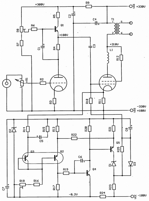

    Неплохой драйвер предложен Семигором в первом посте. Я промерял несколько ламп (6Н23П, 6С4П, 6Э5П, 6Н1П) и лучшей по Кг есть незабвенная 6Э5П, причем с большим отрывом от других. Спектр искажений также радует.
    Во вложение схема драйвера и спектры.

    Симулятор обещает заманчивые 0,005% по второй и третьей гармонике, остальные почти в ноль.
    Был бы это не симулятор, а человек, я бы ему сказал:"Вашими бы устами, да мёд пить!"

    А я думаю, что не все так плохо. Например, 3-я гармоника в данной схеме зависит практически только от сопротивления нагрузки (100 ком),
    Только у УМ не 100 кОм входное сопротивление. А может быть 47 кОм или 20 кОм, и даже 10 кОм. Я уже не говорю про отдельных Кулибиных утверждающих, что более 5 кОм входное сопротивление УМ губительно действует на звук. А вы попробуйте на макете сначала получить 0,005% вторую и третью гармонику и нам расскажите о подводных камнях, о росте гармоник с уменьшением входного сопротивления последующего каскада, и его комплексного значения. Только потом не говорите:"Предупреждать надо."

    jett Источники тока 8,9 мА какие - резистор или все три транзистор ?
    Транзистор. При таких резисторах в анодах пришлось бы иметь питание около 1000 В.
    Это дает ещё и "отвязку" от высоковольтного БП, упрощая требования к нему. У меня сейчас после мостика стоят 2 шт. по 330,0 мкф в параллель. И все, фильтров нет.
