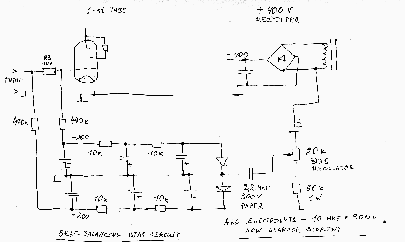

    А последовательное включение источником сигнала со стабилизатора(фильтра) напряжения, питаемого от допобмотки тр-ра, хуже чем с батарейкой?
    Я однажды придумал вот такой забавный вариант смещения - смещение на резисторе
    Прикольно! Как у нее с фоном

    Прикольно! Как у нее с фоном?
    Нормально - и с фоном , и вообще - хорошо работала схема . Деталей правда немножко чуть-чуть многовато ...
    Но в финальный вариант усилителя Melquiades всё же вошёл другой вариант смещения - с похожим принципом , но на газовых стабилитронах .
    есть целая статья и схема усилителя с таким смещением.
    где глянуть?
    Как вариант для развития идеи

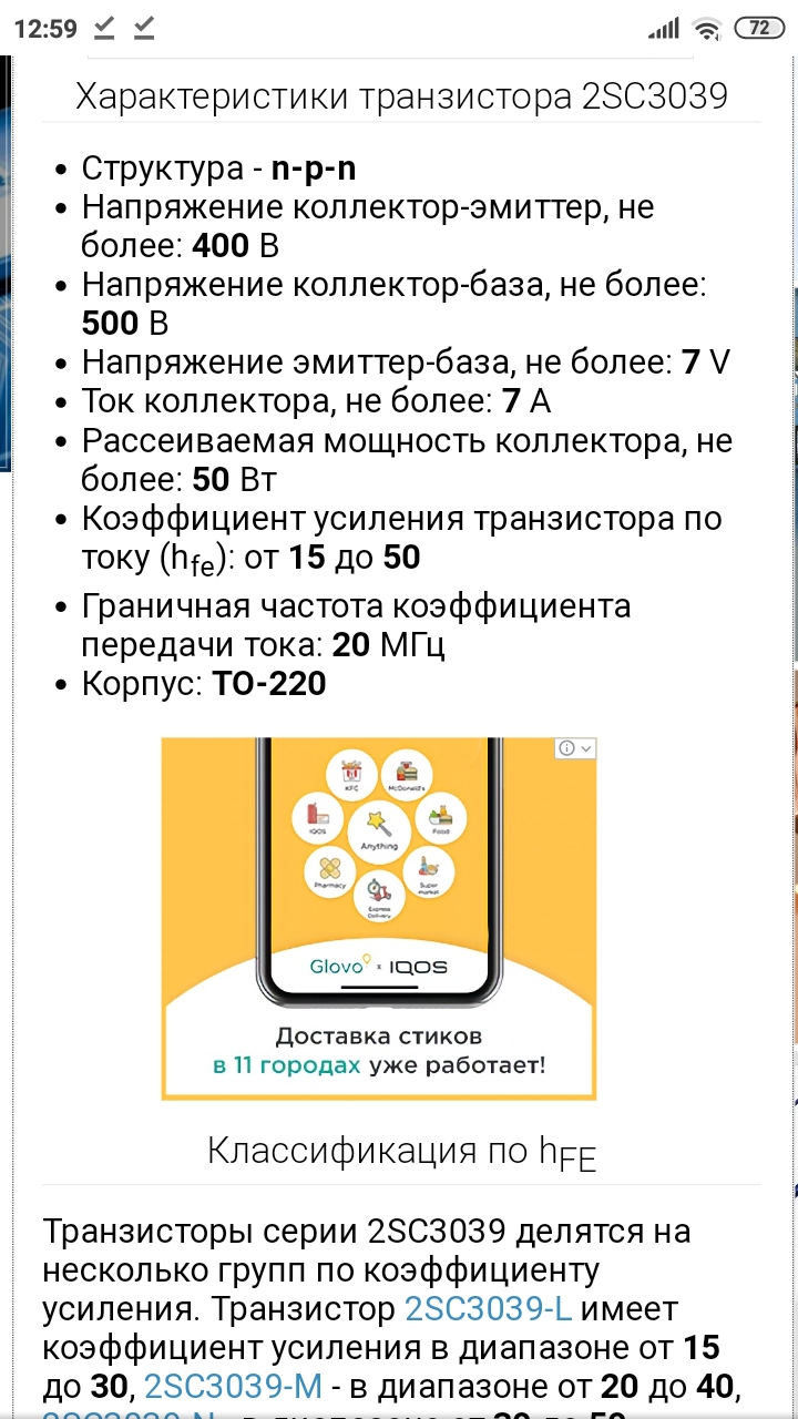

    Порылся в своих закромах, высоковольтных транзисторов практически нет. Нашел пару ksp94, так они прямой проводимости и один ksp44. Вспомнил, что високовольтные ещё могут быть в ИБП от компа. Есть
    Должны подойти на попробовать.
