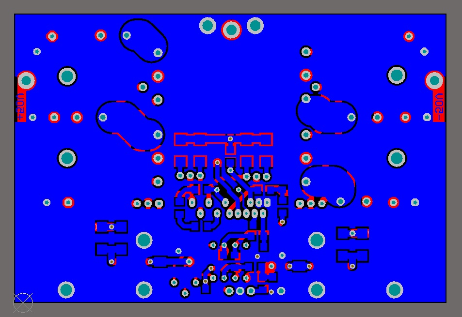

    Вот собственно законченный предполировочный проект на LME. Нижний слой сплошной полигон земли. Минимальный зазор между землей и проводниками - 0.4мм (с целью снижения взаимной емкости). Проводники максимально короткие с минимальным количеством перех. отв. Емкость миллера установил. Электролиты питания распределены равномерно по полигонам питания. Вообщем хотелось чтобы Геннадий и коллеги внимательно посмотрели проект(схему, ПП) и дали свою оценку, может что упустил. Планирую заказать платы на сл. недели в резоните, тол. фольги 100мкм. Размер ПП 100х67. Список для формирования КИТа могу в дальнейшем составить если у кого будет интерес заняться комплектацией.
    С уважением Денис.
ID:	216332   Нажмите на изображение для увеличения.
ID:	216330   Нажмите на изображение для увеличения.
ID:	216331   Нажмите на изображение для увеличения.
    Последний раз редактировалось Mazila; 30.08.2014 в 08:05.

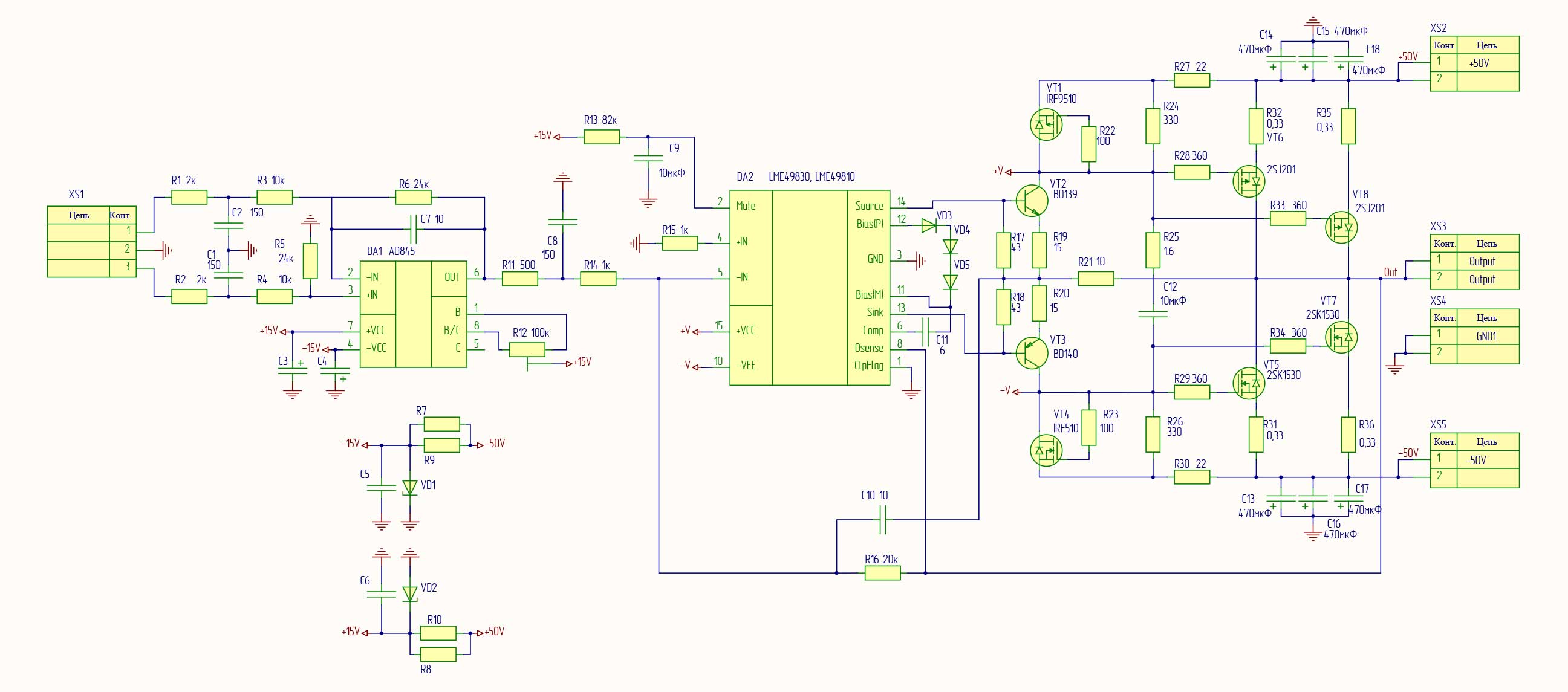

    Mazila, но это уже не композит!
    Андрей Константинович
    А.К. а зачем композит для LME? В любом случае это надо решать с автором темы. Мне несложно на основе этой разводки сделать вариант обвязки чуток другой. В данном варианте можно организовывать хоть инв., хоть неинв., хоть диф вход. Так сказать на любой вкус, при этом иметь хорошую скорость усилителя. Предлагаю дождаться мнения Геннадия и коллективно решить.

    Денис , все красиво , хорошая работа .
    На ошибки не проверял . ПП разведена под вертикалы , а на схеме латералы - поправь .
    Как то я не привык , одно дело еще не закончено , а Вы торопите начинать другое .
    Думаю схема несколько сыровата , чтобы сразу запускать в серию , хотя несомненно потенциал у неё большой .
    Мне бы с ней надо хорошенько позаниматься на разработанной Вами ПП , а уж потом тиражировать.
    Хотелось бы её проверить и в составе моего композита . Интересно , что там получится ( тоже не плохо бы иметь ПП ).

    Для макета заказывать ПП для меня одного накладно, надо как то кооперироватся всем заинтересованным коллегам. Я готов. А пока поищу планарные диоды для проекта.
  15. #794

    Mazila, на вашей ПП почему LME не расположить на стороне BOT как выходники?
    И коллективно ноги ЛМЕ гнуть и ломать? (они уже сформованные идут и далеко не мягкие) Да и греться там будут биполяры в основном, а не микра.

    По умолчанию Re: Усилитель YES
    А разве она не поддается как 3886?
    Не, у LME выводы из бронзы, ломаются.
