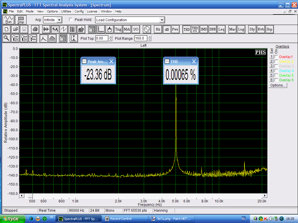

    Сразу о названии - просто все мои конструкции так называются ( любимая со студенческих лет группа " YES " ).

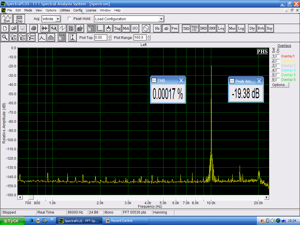

    Собрал на макетной пока плате усилитель . Как не смешно , но предусилитель на 157УД2 с Кус=2 .Далее LM3886
    в стандартном инвертирующем включении с Кус=10 плюс Мосфеты .
    Сигнал подавался с Г3-118 и прежде чем попасть на вход УНЧ , проходил через кварцевый резонатор 10 кГц ,
    включенный фильтром . Звуковая карта работает только до 20 кГц , так что видно только 2-ю гармонику на скрине. БП лабораторный с малами емкостями - на спектре видна "повышенная лохматость" от 100 Гц .
Название:	Спектр УНЧ+157УД2 -10кГц КФ -50Вт-2 .png
ID:	203164 и схема : Нажмите на изображение для увеличения.
Название:	Схема LM3886 + Mosfet.png
    Измерение при выходной мощности 60 Вт .
    С кварцами много имел дел , но с низкочастотными опыта не имею .
    Может кто то подскажет как правильно влючить резонатор в приставку к Г3-118 для получения высококачественного тестового сигнала для проверки УНЧ .

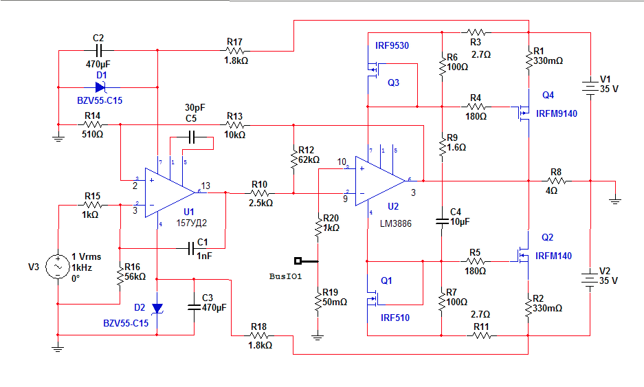

    Схема композита и соответствующие картинки :
Название:	СХЕМА  -  Композит.png
ID:	208644 Нажмите на изображение для увеличения.

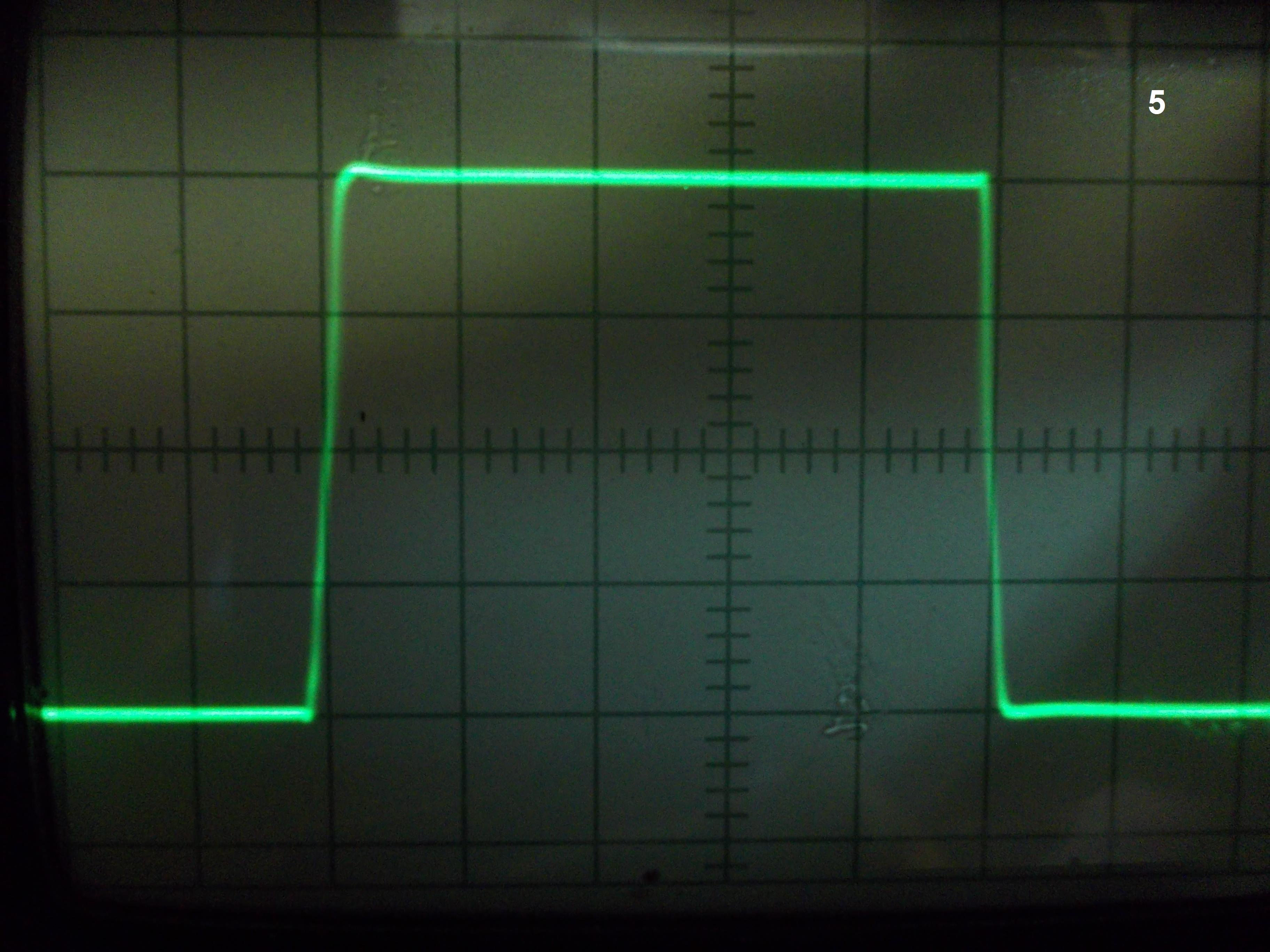

    Измерения : около 70 Вт на 4 Ом , Кши - около 50-60 Вт , меандр 10 кГц - 10 В/дел . Все картинки с ПОС ( Rн через R19 ) .

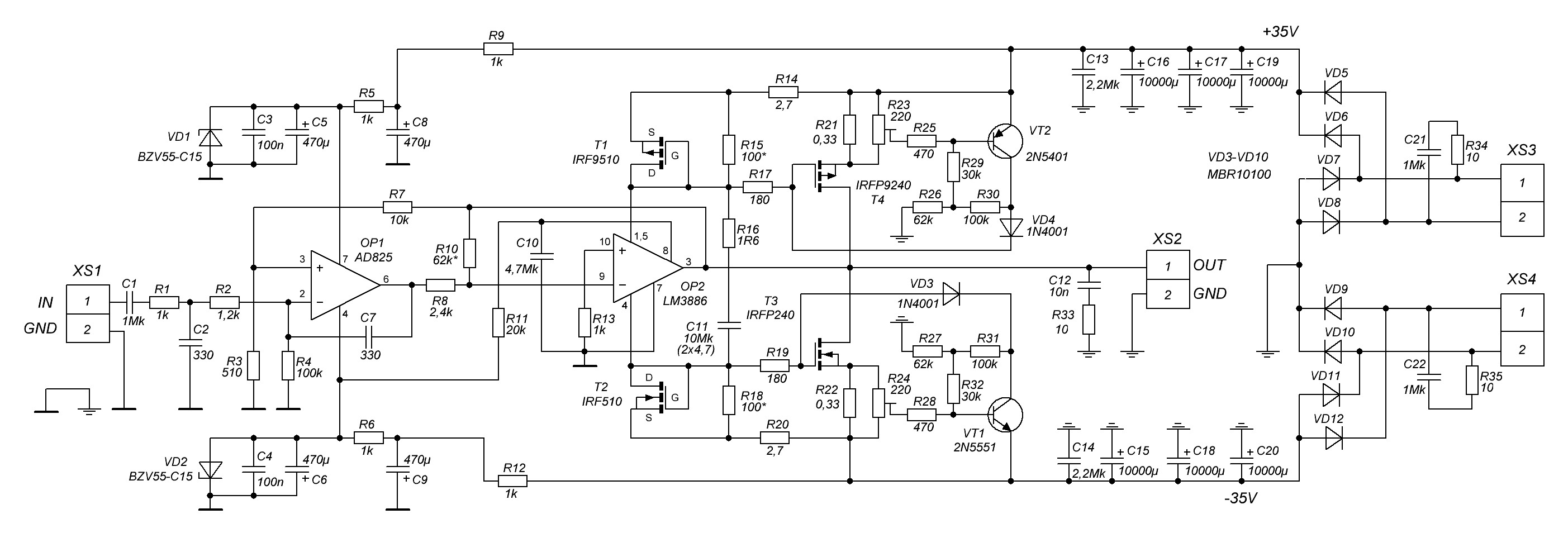

    Финальная схема с защитой от КЗ от Владимира ( LepekhinV )
Название:	Брагин композит+защита.JPG
    C12 - 100 нФ

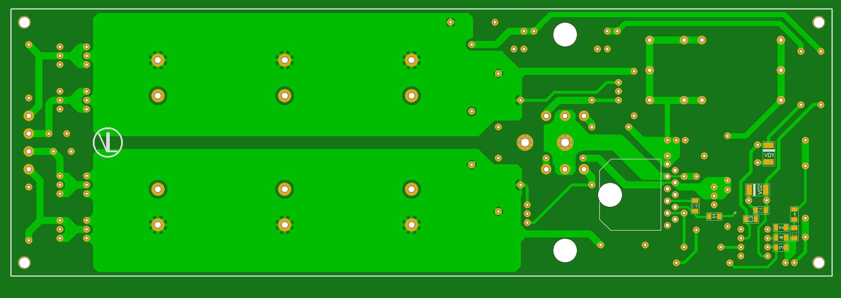

    ПП от Владимира ( LepekhinV ) :
Название:	БК top end.jpg

    И финальный вариант ПП от Владимира ( LepekhinV ) :
Название:	БК-2 top-Ф.jpg
ID:	212123 Нажмите на изображение для увеличения.
Название:	БК-2 bot-Ф.jpg

    Коротко о Настройке :
    До включения питания установить движки R23 - вверх по схеме , а R24 - вниз по схеме.
    Включаете питание ( без сигнала и без нагрузки и лучше бы через ограничительные
    резисторы 5-10 Ом - 2-4 Вт - спасение от явных косяков ) - на выходе должно
    быть постоянки не более +/- 5-10 мВ и на осцилле чистая линия .
    Если требуется , то подстроечниками на Ом 330-470 подпаянными на место R15 и R18,
    устанавливаете ток покоя каждого плеча около 100 мА , контролируя его по падению
    напряжения на R21 и R22 .
    С сигналом 1кГц и без нагрузки - на выходе хорошая синусоида .
    Смотрим осциллом меандр 1 кГц ( 10 кГц ) без нагрузки. Если есть "звон" на
    полках или слишком большие выбросы на фронтах, то на место R10 впаиваете
    подстроечник 47 кОм ( последовательно ему еще 47 кОм ) и им делаете
    меандр на выходе оптимальной формы и с необходимой устойчивостью уся .
    Все проделаете затем и на 10 кГц без и с нагрузкой . Скорость нарастания
    должна получиться около 20 В/мкС .
    Окончательную доводку делают изменением в небольших пределах токов покоя
    плеч подстройкой R15 и R18 по оптимальному спектру и Кни .
    Защиту от КЗ настраивают с нагрузкой при максимальной мощности перемещая
    движок R23 вниз по схеме , а R24 вверх по схеме до начала симметричного
    ограничения верхушек синусоиды 1 кГц . После этого усь должен выдерживать
    кратковременные КЗ на выходе .

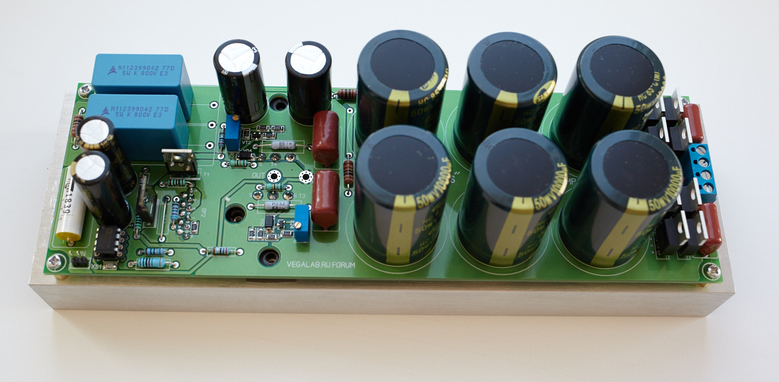

    Первые экземпляры :
    от MAXIM_A Нажмите на изображение для увеличения.
ID:	216022 и от msgkras Нажмите на изображение для увеличения.

    приставка к Г3-118 представляет собой режекторный фильтр
    Нет , я не о штатном режекторном фильтре от Г3-118 .
    Хотелось получить с помощью кварцев сигнал от Г3-118 заметно лучше чем 0,002% .
    Завсегдатай Аватар для waso
    28.04.2008
    Новокузнецк
    2,173
    По умолчанию Re: Усилитель YES
    Можно просто поставить после генератора фильтр НЧ 4го порядка - улучшение составит около 20...22 дБ при идеальных ОУ. Фильтр можно сделать перестраиваемым.

    Далее LM3886
    Извиняюсь, Вы умощнили выход LM3886 внешними транзисторами? При чём тут Мосфеты?
    Хай-эндЪ не терпит суеты.
    Аватар для Геннадий3
    04.11.2009
    75
    2,235

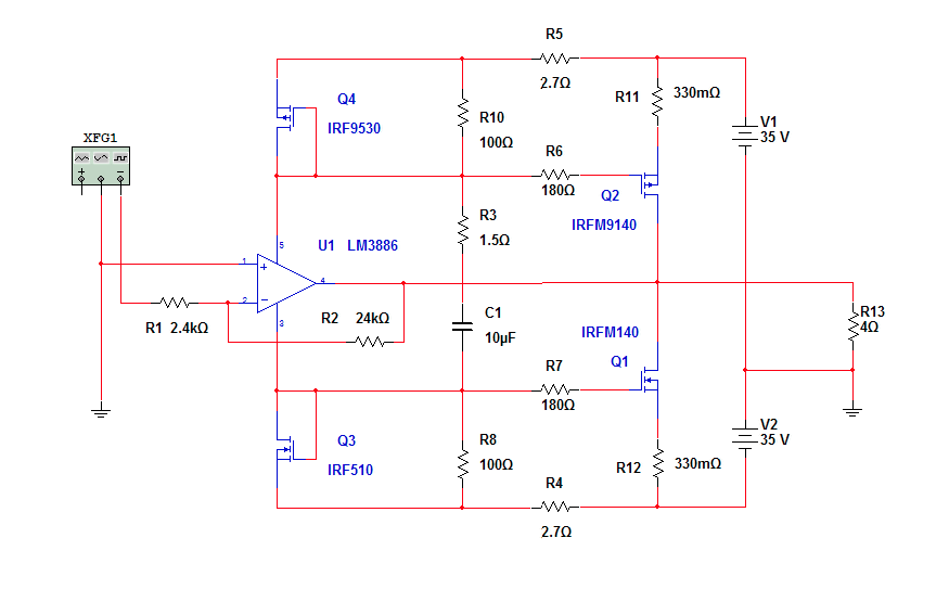

    Надо было сразу нарисовать схему ( вечером сделаю , сейчас с работы ) .
    Ну в общем то все просто . С LM3886 работают IRF9630 + IRF9240 и IRF630 + IRF240 ( что было под рукой -
    проверялся сам принцип ) в качестве токового зеркала с Кт около 8 .
    04.11.2009
    75
    2,235
    Вот схема . На номера выводов не обращайте внимания .
    Полевики включены токовым зеркалом с Кт около 8 . С помощью R10 , R8 подстраивается ток покоя .
    Цепочка R3 - C1 помимо симметрирования похоже конструирует встречную динамическую нагрузку .
    Благодаря этой цепочке существенно снижается Кни , а главное кардинально отрезается " хвост "
    из высокочастотных гармоник . Меандр 10 кГц отличный . Скорость нарастания около 13 В/мкС .
    Мощностная полоса более 50 кГц .Ток покоя при любой температуре стабилен и
    изменение его от 50 до 250 мА на Кни влияет мало .
    Хотелось бы услышать мнения по этой схеме .
    RC цепочка усилит чувствительность схемы к ВЧ артефактам источников питания
    04.11.2009
    75
    2,235
    Думается , не катастрофически . Плюсов от ее применения вижу больше чем минусов .

    А что, если упростить задачу? В качестве микросхемы использовать LM1875, а токовое зеркало выполнить на биполярных транзисторах? У последних будет выше повторяемость, которой так не хватает для полевиков по разбросу напряжения открытия.
