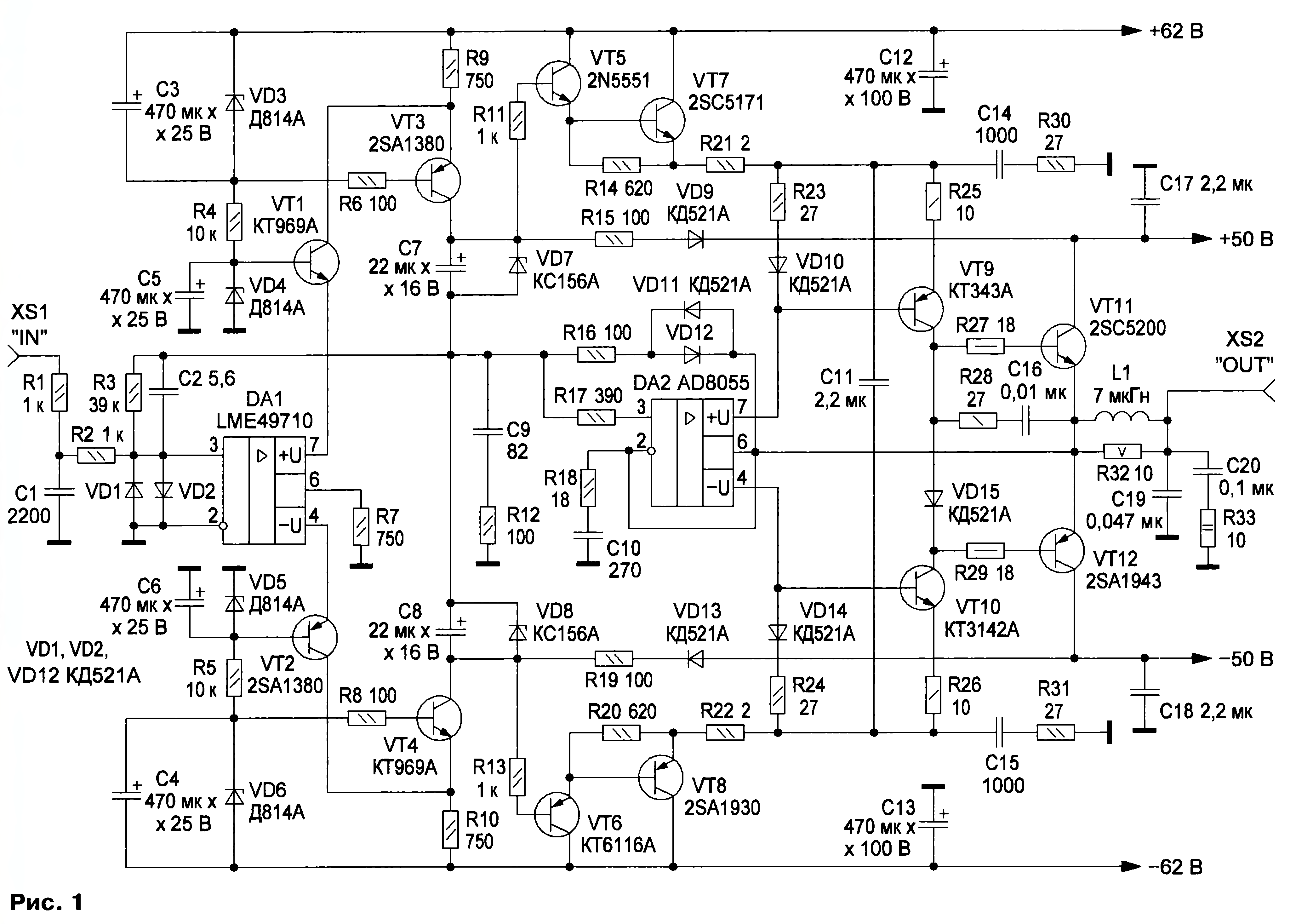

    В декабрьском номере Мурзилки описан усилитель, позиционируемый как абсолютный.
    http://5.server-bezsms.ru/files/4/6y...Rad1o1219.djvu
    Интересна его топология: УН (на опере + транзисторы) + УТ (опер с единичным усилением+ВК), причем в УТ опер и другие каскады, кроме выходных транзисторов, питается от плавающего питания. УН и УТ охвачены каждый своей ООС. ВК работает в кл С, с токовой разгрузкой от опера.
    Хочется спросить автора, знаком ли он с работой Шмидта/Гумели, и почему он не использовал RLC-мост для точной подгонки фазы сигнала выхода опера с выходом ВК?
    Еще, почему он взял следящее питание не выхода, как здесь https://forum.vegalab.ru/showthread.php?t=72414, а со входа?

    Кстати, R14 R20 в схеме лучше убрать, и соединить эмиттеры VT5 VT6 друг с другом одним резистором
    Предположу, что задержка меньше.
    А параметры впечатляют, при относительной простоте. Хотя автор и клеймит позором "симуляторщиков", включая небезызвестного Петрова, не приводит свой монтаж. Если б была печатка, то повторили бы многие.

    Чо это он абсолютный, чувак просто здраво подошел к делу. Выходной каскад подобного типа в Веге50У-122С и топовых Denon серии POA. Фунционально такие усилители имеют УН с ООС, далее разновидность выхлопа со слежением. Если питание отслеживать с выхода, из за векторной ошибки все будет хуже. Выбор AD8055 в узле слежения грамотный, ибо это - буферизованный ТОСник, а в трансимпедансных усилителях векторная ошибка меньше. Известный конструктор, лауреат всесоюзных конкурсов, начальник специального КБ аудиотехники при Могилевском доме бытового обслуживания А.Петров видимо сильно поизгалялся над схемами Шпака.

    AD8055 ТОСник
    ? Почему? Входные сопротивления по 10 МОм, Voltage Feedback Amplifiers
    Интересная статья! Респект автору! Симуляторщики, и я в их числе, отдыхают

    Вот именно, по10 Мом, и есть буферизованный по инвертирующему входу ТОСник.

    Схема в виде картинки:

    Очень красивая схема. Шпаку Респект!
    С коррекцией правда видно пришлось ему повозиться.

    Покрутил ВК в симуляторе - вроде неплохо. Но модель AD8055 похоже кривая - те иглы тока для быстрого переключения выходников сопровождаются выбросами напряжения на противоположном плече питания ОУ, а при перегрузках входа/насыщении выхода имею выбросы на питании ОУ под киловольты.
    Надоть к Петрову сходить за "правильной" моделью
    ---------- Сообщение добавлено 12:55 ---------- Предыдущее сообщение было 12:47 ----------
    Да... у аналоговых девиц та же модель, что и в симуляторе. те же выбросы напруги...
    LM6261 от National пусть тормознутее, но "критические" режимы симулируются без выкрутасов!
    можно пользовать для отладки.
    существенная разница при управлении плавающим питанием со входа ВК или с Выхода в случае "глубокого Б-класса".
    Во втором случае симулятор психует и ведет симуляцию как Сусанин поляков водил...

    Схема отличная, автор грамотно распорядился как конфигурацией, так и компонентами, повозившись немного, можно вытянуть еще 20 дб . И Шпак обоснованно говорит о неслышимости неподавленных коротких иголок, что все эти страхи перед ступенькой- обычная фобия и невроз навязчивых состояний малограмотных людей, которые заучили несколько мантр и носятся с ними. Даже на тяжелых тестах типа медленной игры на фортепьяно ничего не будет заметно. Относительно короткие петли ООС выгодно отличают такой усилитель от ВВ Сухова или СЛА, или YES-ов, тем более от композита Янга. Это важно именно для звука, не для нулей после запятой.

    Часто "абсолютность" усилителя при синус воздействии и ВК класса АВ подтверждается в звуковом диапазоне.
    Но как только появляется воздействие в виде коротких импульсов, радиоимпульсов в звуковом диапазоне,
    от сверхлинейности, абсолютности и прочих охов, вздохов не остается следа,
    тем более класс С в ВК для такого воздействия может принести много неожиданных сюрпризов.
    Так что искажения при реальном музыкальном сигнале и взаимодействие "абсолютного" с нагрузкой,
    вот от чего стоило бы автору оттолкнуться для заявления эксклюзивности и непревзайденности...
    присвоение автором статуса "абсолютного" на мой взгляд сильно преувеличено.
