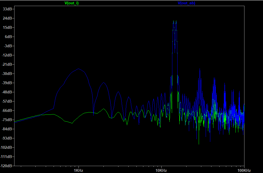

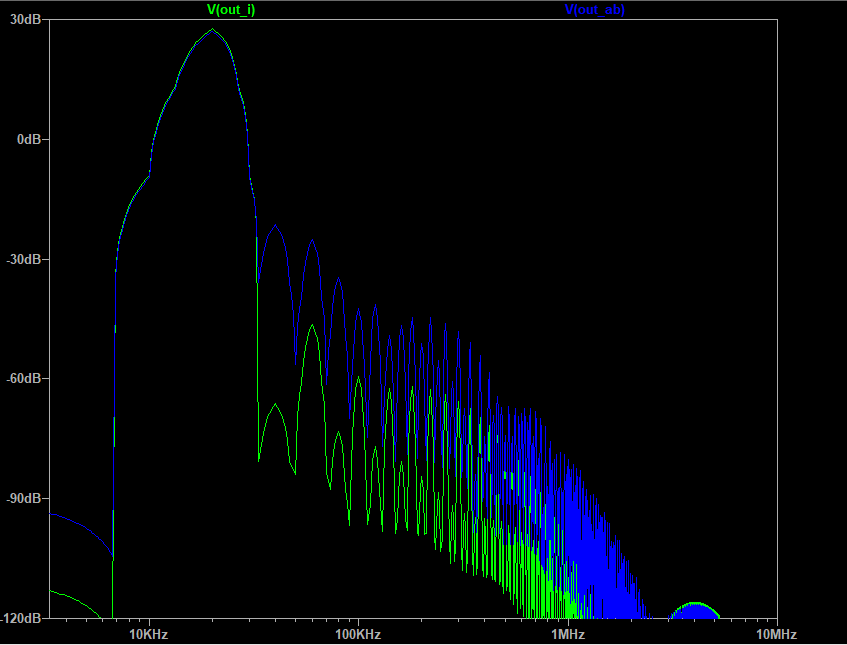

    Так же отмечу что предлагаемая схема на LM7171 быстрее, чем LT1166.
    Сравнение AB и I по коэффициенту гармоник на 150Wt, нагрузка 6 Ом.
    1k
    Total Harmonic Distortion: 0.019526%
    Total Harmonic Distortion: 0.470873%
    20k
    Total Harmonic Distortion: 0.020892%
    Total Harmonic Distortion: 0.471406%

  16. #76
    Завсегдатай Аватар для Валет
    23.11.2009
    1,555
    По умолчанию Re: ИДЕАЛЬНЫЕ УСИЛИТЕЛИ
    меня в этом каскаде больше привлекает термостабильность и защита от КЗ
    Сравнение должно производиться при прочих равных условиях и отличаться только сравниваемыми каскадами т.е. ВК. Из вашего поста не понятно, соблюдается ли это условие. Поэтому результаты симуляции не вызывают доверия. Также ничем не обоснованы термостабильность и защита от КЗ в этом каскаде, что также очень сомнительно.
    И это дает отличные результаты.
    Это радует!
    По коэффициенту гармоник лучше на два порядка.
    Это логично, поскольку схема дает довольно глубокую местную ООС, охватывая нелинейность Uзи выходных транзисторов. И на линейной нагрузке все будет хорошо.
    ВК здесь "по сути являются источником тока, управляемым напряжением"
    Если внимательно посмотреть на работу схемы, то это не совсем так, на мой взгляд.
    При положительной полуволне ОУ1 поддерживает значение U = Uвх*1,001 на ИСТОКАХ "верхних" транзисторов М1 и М3. И это напряжение мало зависит от нагрузки, благодаря глубокой ООС
    При отрицательной полуволне срабатывает детектор, и ОУ поддерживает 35 мв на резисторах в истоках. Грубо говоря, при смене полярности меняется задающий уровень для интегратора ОУ1.
    Есть некоторая ирония в том, что выходные транзисторы работают без отсечки, в режиме супер-А, а каскад перед ОУ на транзисторах Q6Q8 (на вашей схеме) в самом настоящем АБ с отсечкой тока. То есть, без отсечки никак - мы вынуждены таскать ее по схеме, выбирая для нее место, исходя из своих представлений о прекрасном.
    Такой каскад не требует цепочек Буше и прочих, не боится емкостную нагрузку.
    Не проверял. Возможно, так и есть.
    В любом случае, момент истины наступит при охвате каскада общей ООС. До этого момента его фазовые сдвиги мало кому интересны, да.
    Я написал, что меня в этом каскаде больше привлекает термостабильность и защита от КЗ
    Термостабильность - это хорошо, факт.
    Защиты от КЗ я не вижу. Исходя из соображений выше - схема не является источником тока.
