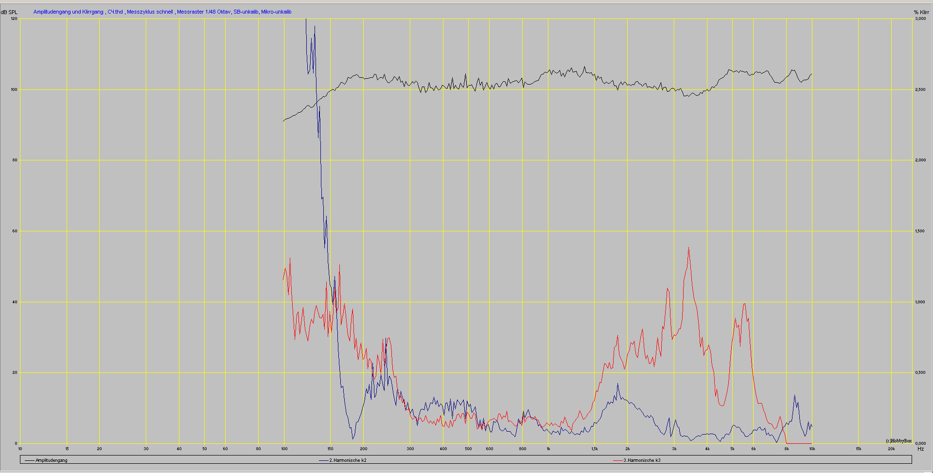

    Вот замер Кг середняка Ямахи, вроде в NS777 СЧ-ВЧ одинаковы
Название:	СЧ NS555.PNG

    Да всё слитно на мой слух в том то и дело Я не чувствую стыковки полос вообще. Мне кажется Ямаха лепила на этик АС коммерческий ( лубочный) звук от сюда и разделы, до 1 Кгц играет один большой дин (нк 2*8) а раздел 1-4 Кгц это из психо акустики На этом участке человек более чувствителен к фазовым сдвигам. Пищалу я заменил на шёлковую от той же фирмы (без измерений конечно) считаю мне крупно повезло так как стало намного лучше.
    Это такие искажения ацкие на участке 1,5-4??? Да уж

    Это вам просто сравнить не с чем. Оно, наверное, и к лучшему.
    В принципе терпимо с учетом цены даже и выше 2к, если кроме Кг там еще и хвоста нет.
    Если есть, то на 2к надо резать, ты прав. А ниже 2к я бы даже сказал, хорошо.
    Вообще обидно, дрова довольно симпатичные. Вживить втуда сбшник, нормально отрезать, корпус усилить, поди и заиграет еще.
    Нет замеров, насколько помню я пришил другую пищалку взамен сгоревшей по быстрому. Если там "звон", то совсем худо.
