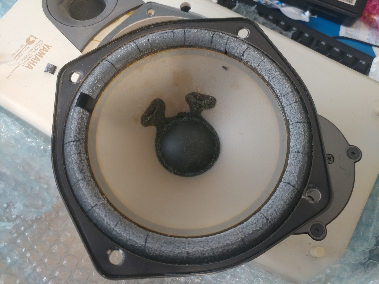

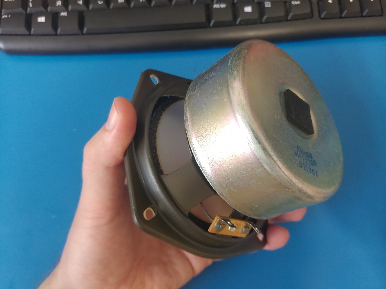

    Так и вот, производство 1989 года и подвесы совсем устали (они были из резины). У меня сейчас нет возможности изготавливать подвесы на заказ, так что я подобрал подвесы по размеру из типовых. Всё это вполне удачно собрал. Подвес оцениваю "довольно мягкий", но всё равно это условность. Он может быть мягкий или мягкий, как садовые перчатки - это разное.
    Сам динамик 10см, из полипропилена. Измерил характеристики динамика методом добавочной массы, добавил 6гр и получил следующие результаты:

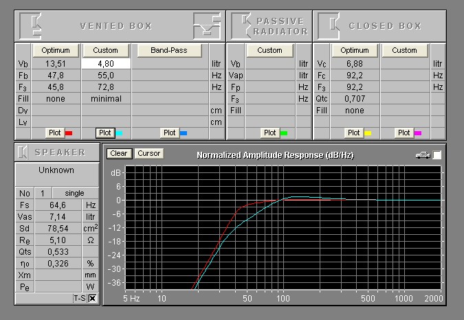

    Корпус: 295х159х177мм, толщиной 15.5мм, с портом круглого сечения длинной 116мм, диаметром 31мм, где последние 12мм это конус с конечным диаметром 40мм,внутри корпус покрыт войлоком 7мм, кроме передней и задней стенок. НЧ динамик отнимает примерно 350гр объема. С учетом этого объем ящика примерно 4.48литра + 10% из-за войлока, итого 4,93л. Порт настроен примерно на 56,7Гц.
    Итого, у меня есть динамик с этими характеристиками, есть корпус 4,9л и порт с частотой 56,7Гц. Динамик имеет некие новые характеристики, которые отличаются от оригинала, что было в оригинале узнать невозможно.
    Мой вопрос к опытным людям, кто часто занимается этими вопросами: как этот динамик будет работать в этом ящике? Пока я полностью снимаю вопрос системы АСТ и корректности текущей модели для восстановленных АС.

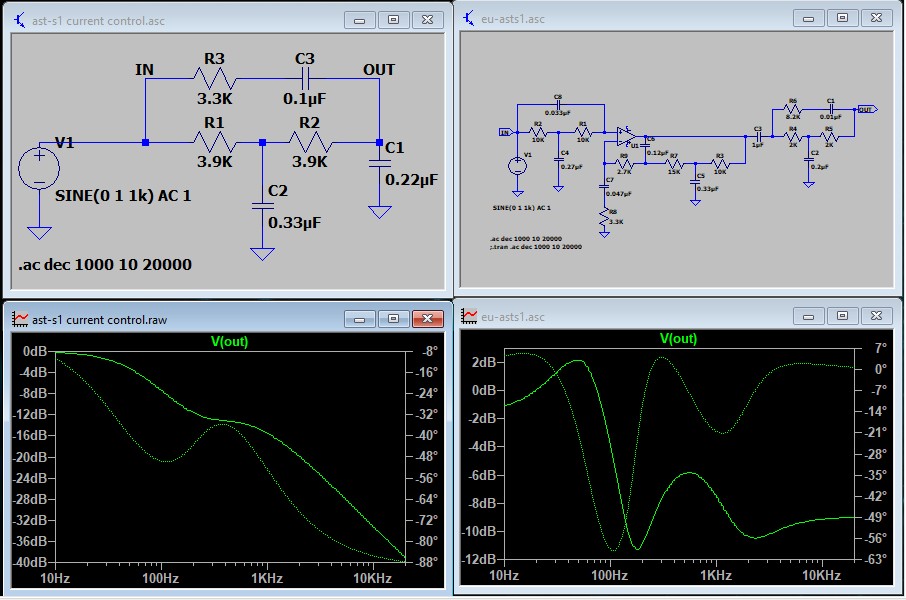

    На основе картриджа AST-KS1 (для АС AST-S1) я сделал симуляцию цепей.
    Картридж содержит в себе:
    - кривую глубины отрицательной обратной связи (ООС), которая предотвращает самовозбуждение системы;
    - сложную кривую эквализации.
    Слева – ООС, справа – эквалайзер. Предварительные выводы:
    ООС максимальна на низких частотах, что логично, и плавно сходит на нет на высоких. ООС зависит от электрических параметров динамика (и электрических характеристик АС в целом), а не от его механических свойств – это радует. То есть даже если подвес заменён(с изменением механики), ООС всё равно будет работать и правильно контролировать динамик.
    Эквалайзер сильно поднимает уровень в области до 100 Гц (ожидаемо), плюс есть дополнительная коррекция в зоне СЧ – видимо, особенность именно этой АС. Можно заключить, что эти АС (всё семейство AST) абсолютно бесполезны с обычным усилителем (что для меня и так было очевидно, но теперь подтверждено).

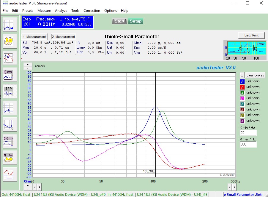

    Что касается динамика и ящика – моё мнение: они в первую очередь должны максимально эффективно работать между собой в обычном режиме. У меня уже есть измерения импеданса системы в сборе, и она кажется какой-то «кривой».
    Зелёный график – моя АС с ФИ.
    Синий график – моя АС с закрытым ФИ, т.е. в ЗЯ.

    ЗЯ - один горб (резонансная в ящике).
    ФИ- два горба, частота настройки порта между ними (порядка 55 гц), точнее корень квадратный из произведения частот верхушек горбов.

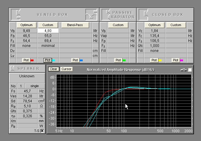

    Dinosaurus, я вот это тоже так понял.
    Объясните мне физику работы ФИ:
    -почему есть горб на 30 Гц?
    -почему впадина ФИ с центром настройки на 55 Гц такая растянутая?

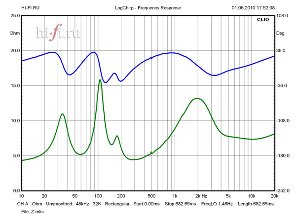

    Я ожидал что-то вроде следующего: чёткий резонанс (минимум) ФИ сразу после (по частоте вниз) резонанса динамика. Не означает ли это, что резонанс динамика оказался завышенным (подвес слишком жёсткий)?
    Вот пример Piega TMicro 5 (hi-fi.ru):
    Я сделал расчёт своего динамика в ящике — вроде не критично, но интересно, было ли лучше в оригинале и если да, то насколько.
    ---------- Сообщение добавлено 22:45 ---------- Предыдущее сообщение было 16:30 ----------

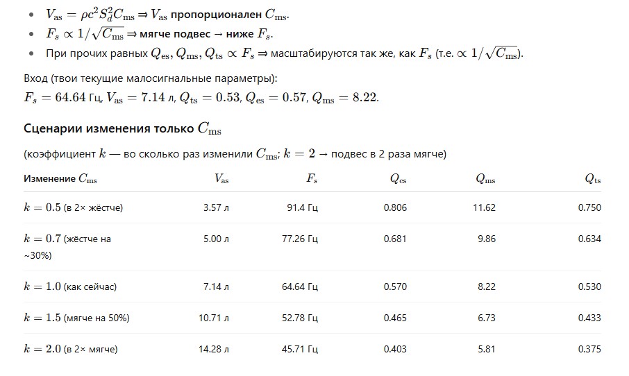

    С известным балаболом сделал симуляцию — что было бы, если бы подвес был мягче или, наоборот, жёстче. Это как коромысло: уменьшаем в одном месте — растёт в другом. Хотя балаболу едва ли можно полностью доверять.
    Вбил эти данные в JBL — синие линии — одни яйца. Думаю, есть разница в чувствительности, которая не отобразилась из-за условностей. При более жёстком подвесе должен быть общий завал.
    Не совсем понимаю, как это интерпретировать. Вроде бы подвес важен — и даже очень важен — но на экране я вижу что-то другое.
