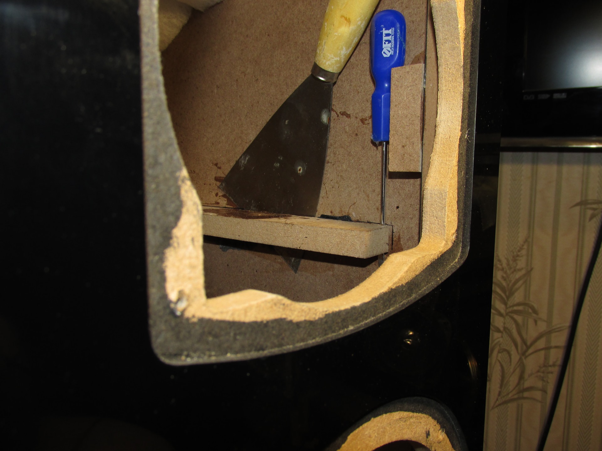

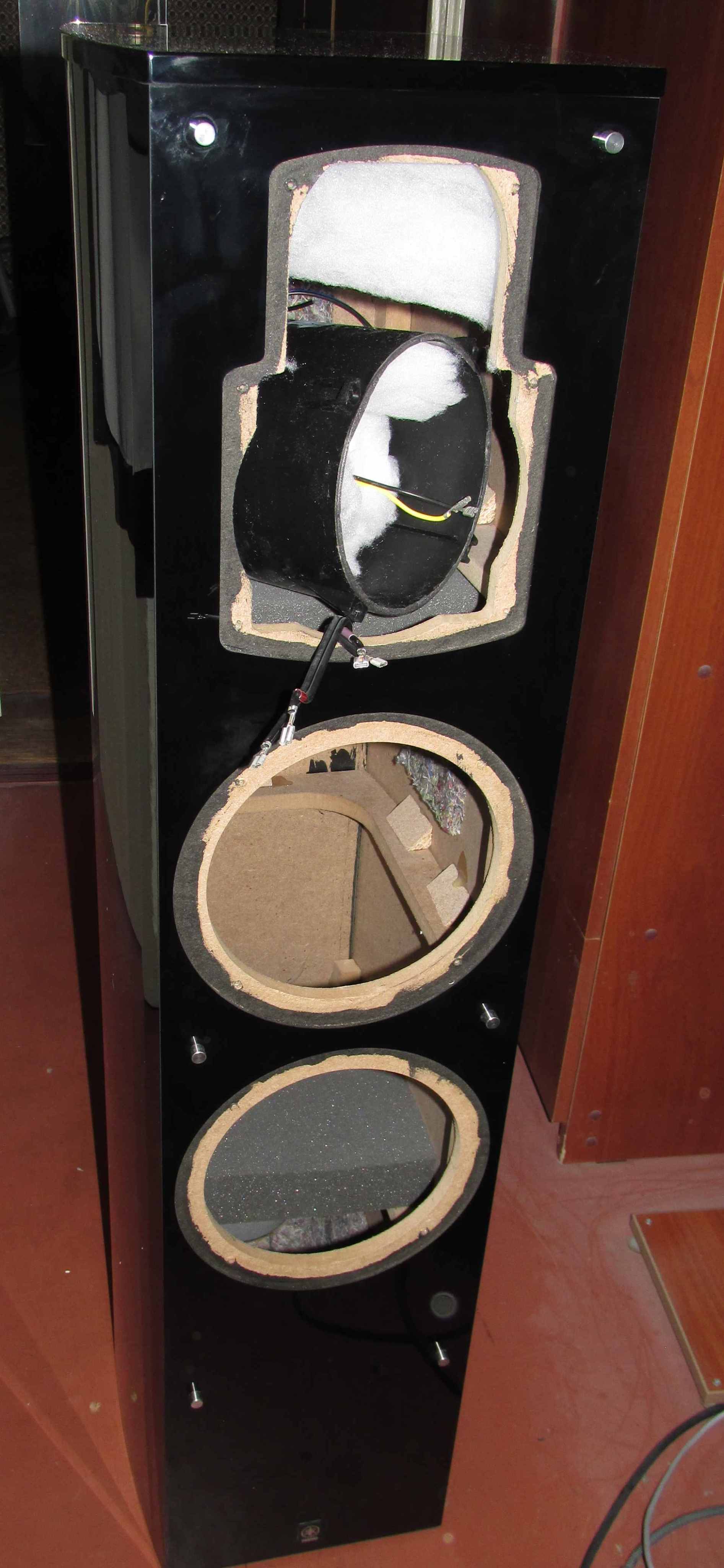

    Давно у меня приютились данные ас, неплохо играть с ними во всякие шутеры, хорошо смотреть кино. В музыке себя не проявили. С одной стороны от неудачного расположения в комнате, с другой - отсутствие вменяемого усилителя.
    Решил тут недавно проверить как оно там внутри, не завелась ли моль в звукопоглотителе(сразу скажу - не завелась). Заодно посмотреть в деталях как оно устроено.
    Корпуса устроены из МДФ толщиной 16мм. Покрыто радикально ч0рной пленкой "под лак". Скрепляется всё добро - термоклеем(сначала меня это удивило, теперь понимаю что решение вполне рабочее, хорошо разогретый термоклей проникает в поры материала и держится на нем как и ПВА или прочие клеи, отрывается только с толстым слоем волокон). Видно что скреплено всё с помощью уголков и брусков из ДВП.

    Сверху и снизу от НЧ динамиков расположены подушки толстого поролона. Провода закреплены к стенкам скобами, с прокладкой из мягких тряпочек сделаных неясно из чего, мягкие, волокнистые из разноцветного всякого. Такаяже тряпочка покрывает всю нижнюю панель, сверху ватиновая распушенная подушка.
    На СЧ динамик болтами через уплотнитель одевается стакан из пластика, изнутри стакан заполнен ватином, входное отверстие проводов плотно залито термоклеем. Стакан толстый, пластик не хрупкий.
    Переходим к неприятным сторонам нашего балета.

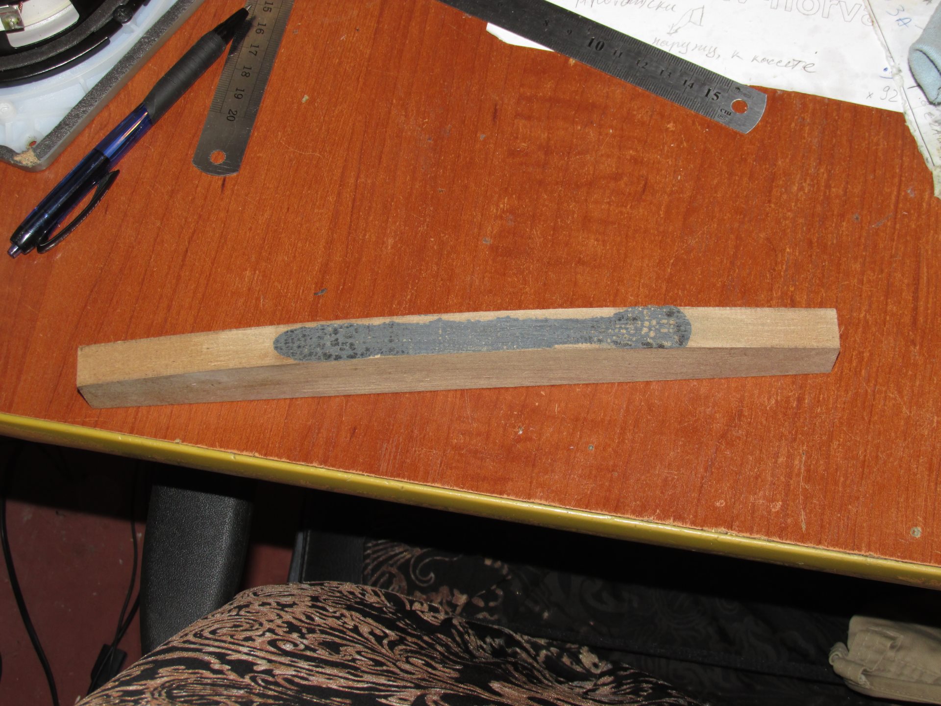

    Ребра жесткости закреплены на непонятного состава твердый черный клей. Казалосьбы, что может пойти не так( кроме того что нормальная распорка по всему периметру всего 1)...

    Вот всё что обозначено цветными стрелочками, это всё щели. Боковые стенки выгнуты с радиусом ~756мм, к задней стенке конечно никто не стал их пришлифовывать, там треугольная щель(сзади она не видна - закрывается отделочной пленкой). Между ребром и стенками - тоже щели, толщина разная, от 1мм до 0.1мм, в зависимости от расстояния от передней или задней стенкой(ребра прилегают к боковым стенкам только в центре). В результате на простук даже не определить где там ребро...
    Ещё немного, чтобы было понятнее:

    Как же так оно получилось А вот как:

    Давайте экономить клей? А конечно давайте, ведь кризис!

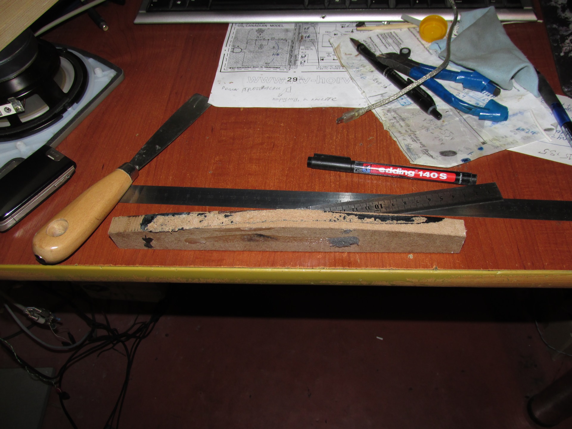

    Среднюю распорку я снимать не стал, втёр в щели эпоксидной шпатлевки. А вот все остальные снимаются легко - сначала термофеном отогреваю брусочек, затем угол поддеваю отверткой, а затем разогретым термофеном тонким металлическим шпателем аккуратно режу черный клей.
    Далее черное оттирается шкуркой, мажу свежим клеем, и ставлю обратно.
    У второй колонки брусочки держащие лицевую панель, отвалились от лицевой панели. На боковинах держатся, а вот на лицевой - нет. Зато ребра проклеены почти по всей длине.

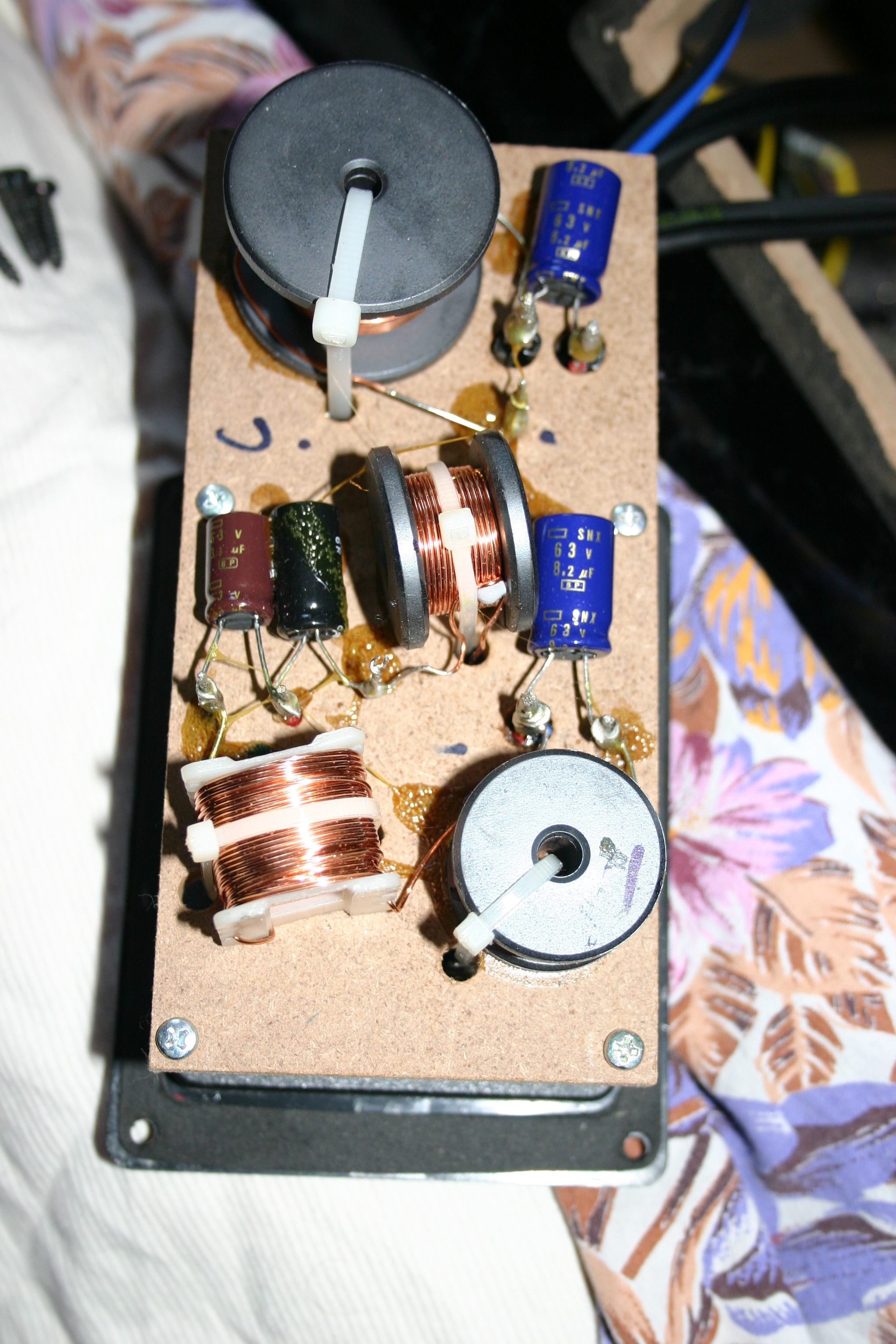

    Аккустика за 600 евро еще и относительно качественно сделана.Фото фильтра будет?

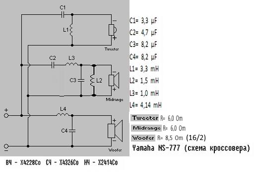

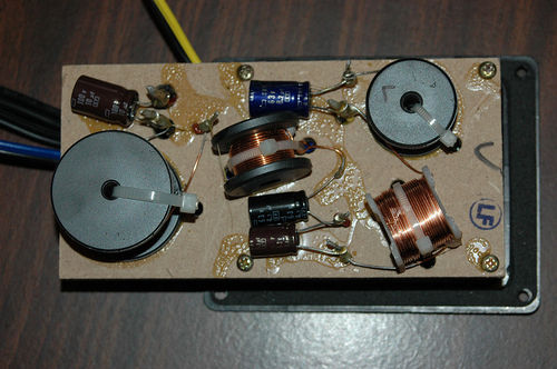

    Фильтры, вот. Неполярные электролиты, ферриты, всё в наличии.

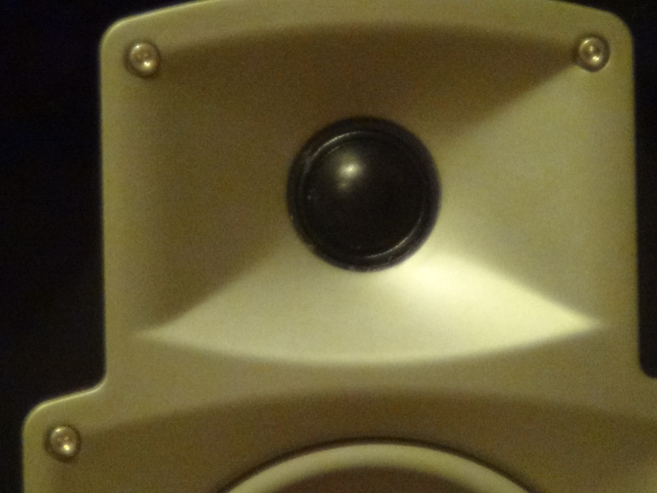

    У меня случился так сказать твик по неволе. Доча замяла обе пищали. Купить их было можно, но дороговато и по времени продолговато. Пришлось поставить на их место вч от полочных ямах (шёлковый купол) И я не пожалел. С "родными" вч у меня начинали болеть уши через 20 минут прослушивания и как оказалось у них была узкая диаграмма направленности. После замены всё изменилось по моему субъективному мнению в лучшую сторону. Прослушивание стало приносить удовольствие. Эксплуатировал их с ресиверами Сони, потом Ямаха, но лучший результат оказался при подключении к усилителю (Ротель).

    А какой ВЧ по мощности(примерно) установили? Родной очень мощный, неужели у полочников похожий?

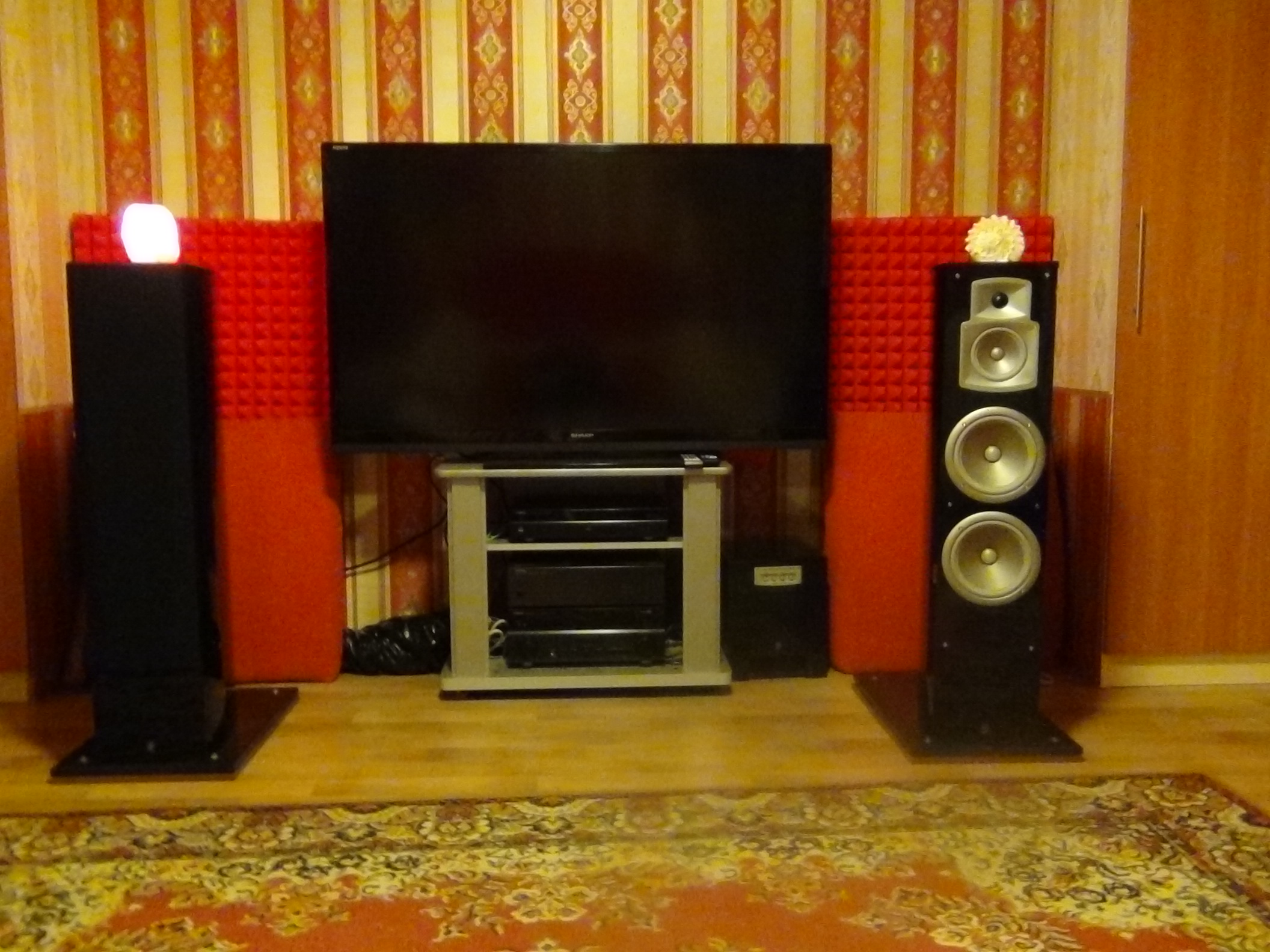

    Откровенно говоря я даже не знаю какая у них мощность. Пищалы были замяты, музыку очень хотелось послушать я и поменял Модель полочников могу посмотреть дома. Понимаю что на этом форуме какие либо замены без измерений мягко говоря не приветствуются, но микрофона и навыков нет всё равно и я рискнул. Думаю мне повезло. Из так сказать домыслов: думаю пищалы в замену имели более низкий резонанс, так как с родными раздел по моему на 4,5 кгц. а у полочников в районе 3-х Протестировать мог только по разным тестовым трекам, всё сошлось на мой слух замечательно.
    Что касается баса, много времени уделил расстановке. Бас по мне очень "натуральный", он ненавязчивый и имеет правдивую размерность и глубину.

    Если верить мануалу то разделы 1кГц и 4кГц. Мощность то ладно(если не сгорают на любимом уровне громкости), вот с чем повезло это с чувствительностью, что оказалась похожа на родные. Эпопеи по замене ВЧ даже у иностранцев длинные:
    https://plus.google.com/photos/+Tara...57345007867601
    тоже поставил первый попавшийся по размерам. Просто интересно что там с суммароной АЧХ. Плюс он линзу назад не установил...
    Внешний вид своего ремонта приложите, как получилось. Интересно взглянуть.

    Фоты того как производилось отсоединение ребер, ребро со второй колонки(с расширенным, преимумным слоем клея почти во всю длину, специальным аудифильским зигзагом), заготовка и новое дополнительное ребро.

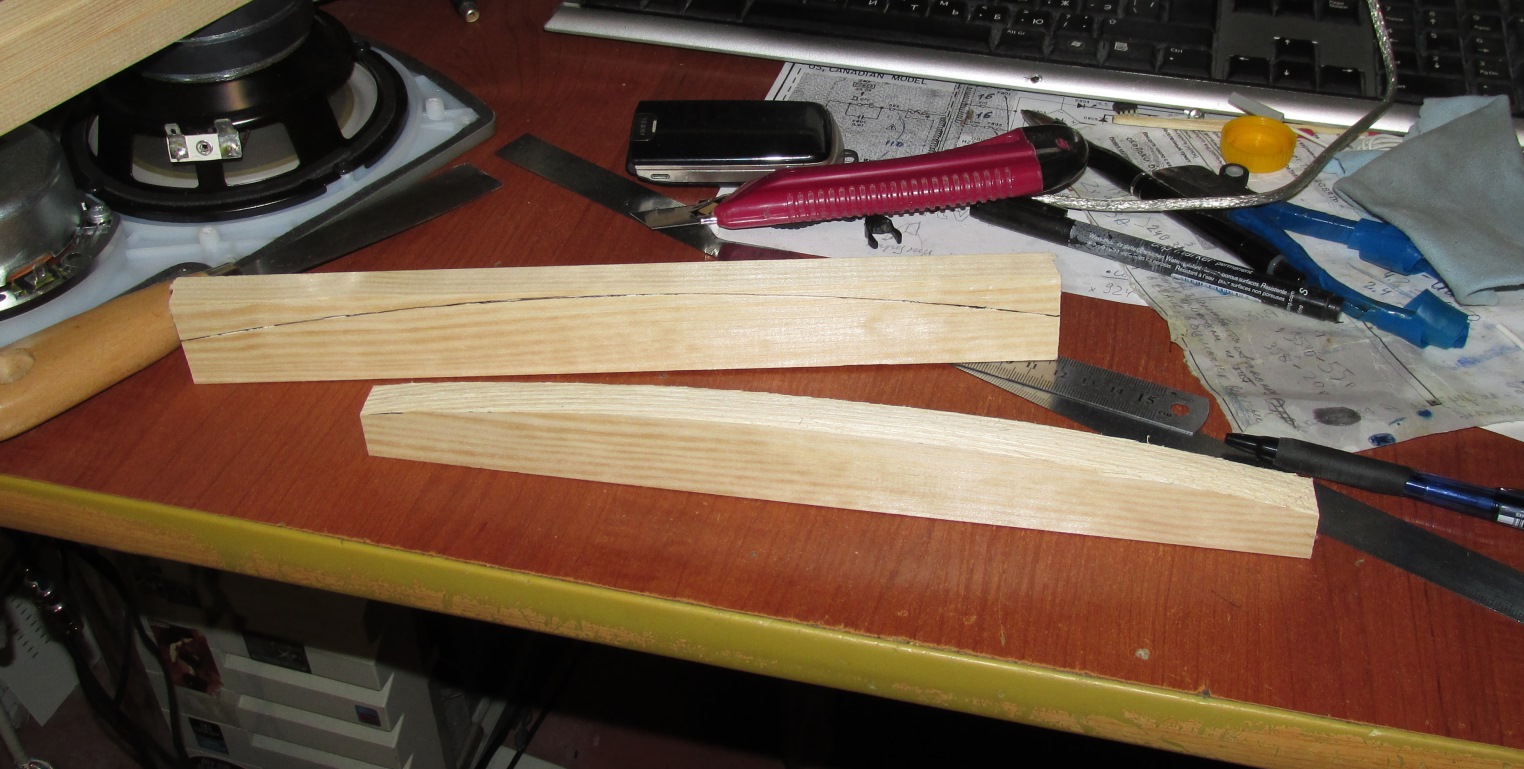

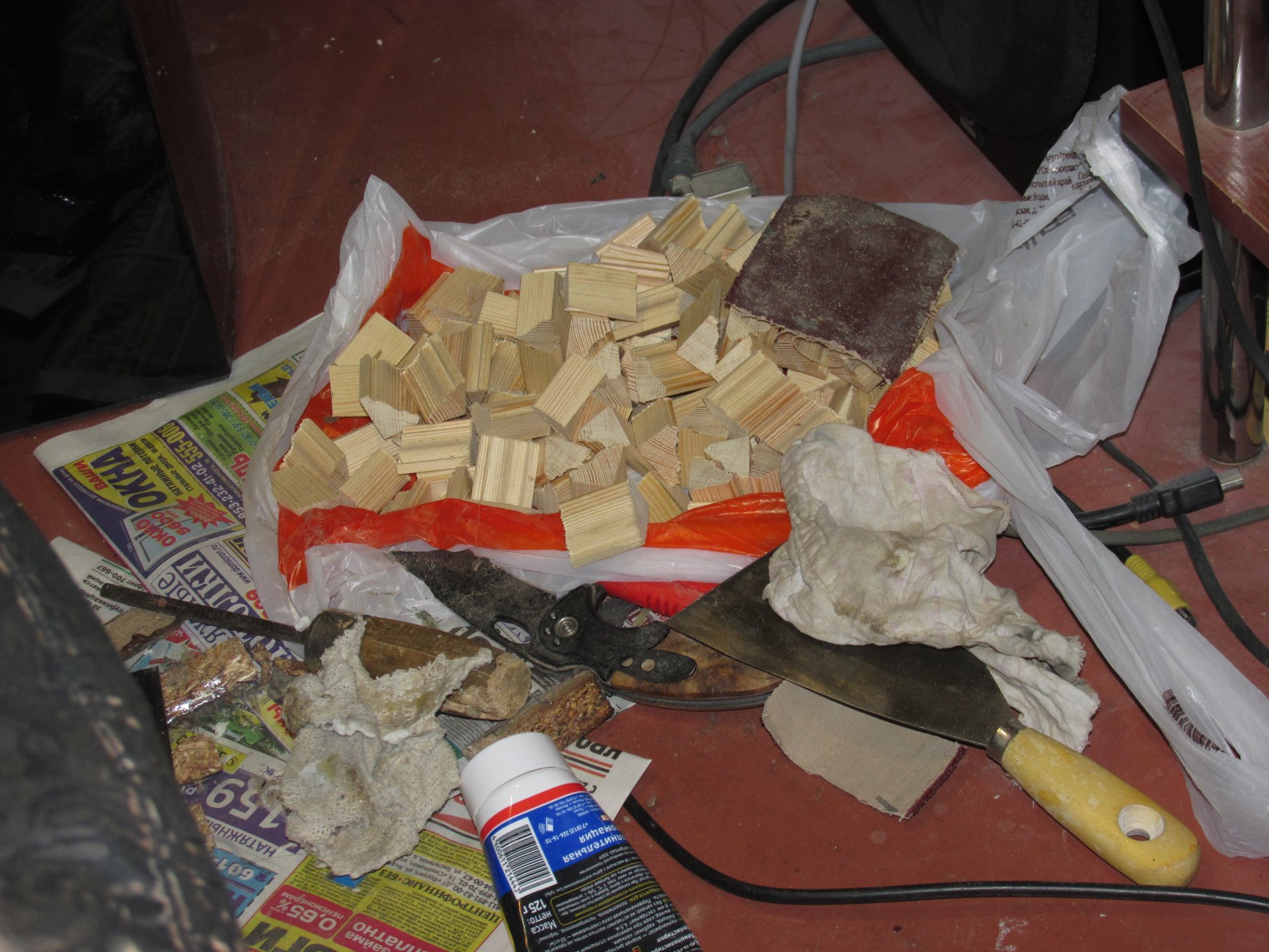

    Касательно рёбер жёсткости в корпус, я применял распорки в виде брусочков расставляя их в корпусе "лабиринтом" (4шт по мимо родных) Субъективно это ничего не дало. Возможно просто не серьёзная по жёсткости добавка. Думал делать по взрослому, со съёмом передней панели, что позволило бы вставить полноценные переборки, но не рискнул разбирать (по мимо бафла придётся снимать и верхнюю крышку ещё). Вы такой вариант не рассматриваете? Как думаете такое вообще возможно на этом корпусе?
    Да и ещё я кроссовере заменил электролиты на К73-16.

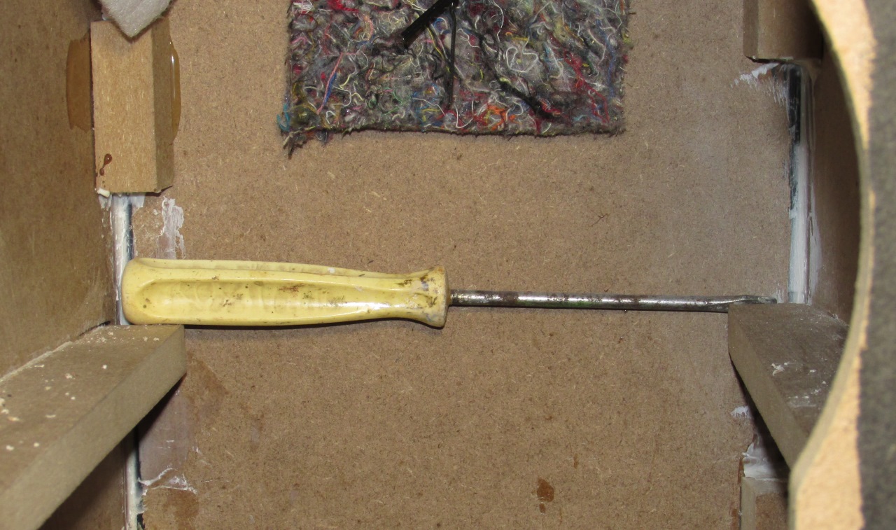

    Я так подумал - какой смысл точить серьезную переборку, если вся передняя панель состоит из отверстий? Жесткость передней панели отверстия и обеспечат. Вниз приклею ребро по периметру.
    Заднюю панель к ребрам будут дополнительно приклеивать, следующим образом(представлять что отвертка это брусок 15*25 приклеенный более тонкой стороной к задней стенке):
    Получается что и задняя стенка становится немного более жесткой, и дополнительно она соединяется с боковинами. Для прочности, которую я так люблю.
    По эфективности проклейки ребер, до проклейки на стук вообще было невозможно определить где приклеено ребро, теперь однозначно - звук чуть выше и значительно глуше. Клеить дополнительный уголок я не стал, хотя и напилил их Достаточно прочно держится на клею по всей длине бруска.

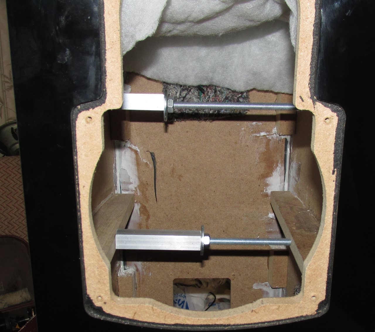

    Подумав, начал сомневаться. Нужны ли дополнительные ребра? Жесткость дают выпуклые стенки, от скручивания спасает хорошее соединение с передом, задом и 2 родных ребра. Что дадут ещё несколько ребер для увеличения жесткости? Кажется - ничего.
    Распорки между стенками опробую. Простукиванием. Очень сильно гасятся - звук становится как по монолитному куску дерева. Однако сами распорки звенят как следует, нужно их заглушать.
    Как оценить эффект более точно? Приложить к стенке микрофон и звучать в неё динамиком? Нужно ли при этом закрывать все отверстия в передней и задней стенке? А фазинвертор?

    При такой толщине панелей(16мм) и при том факте что они выпуклы. Имеет ли смысл клеить вибропоглотители? Прижимание руки меняет тональность длительность и громкость при простукивании. Но будет ли эффект от Бимаст бомб например?
    13,599
    По умолчанию Re: Акустическая система Yamaha NS-777
    изнутри 2 пятака побольше из фанеры, между ними брус, на вид чтобы гантелька с блинами вышла. Конструкция чтобы вышла на пару мм короче, чем внутреннее расстояние в колонке. Саморезами на клей изнутри стянуть боковые стенки.
    Аватар для l3VGV
    02.05.2009
    Псков
    1,027
    Предложение отличное. Попробую проработать. Нужно определить какое усилие выдержит мдф, какие саморезы использовать.
