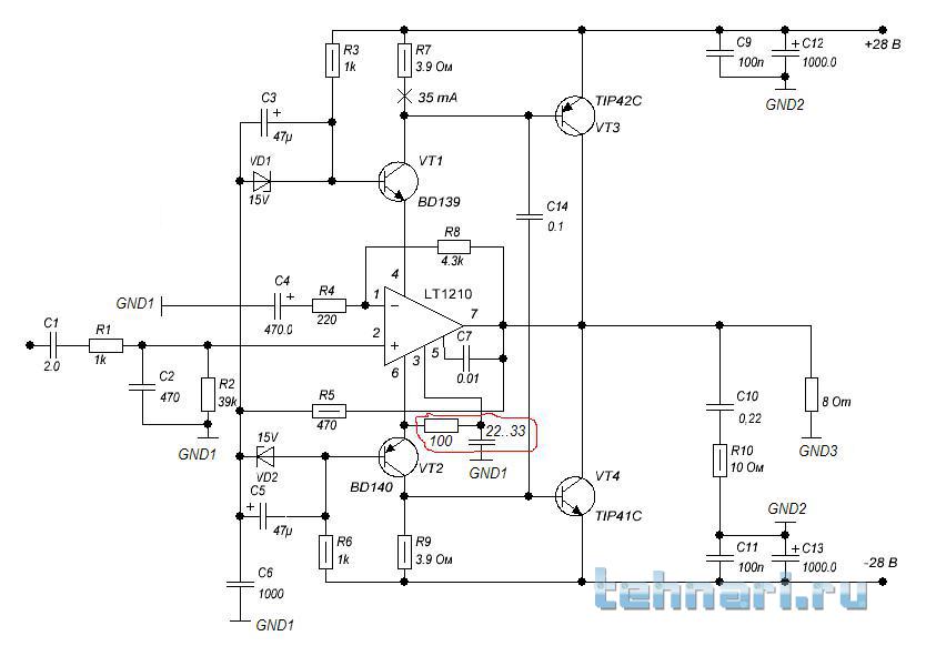

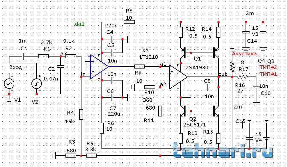

    Собственно собирал на это МС LT1210 ранее на ней несколько проектов, пару усилителей для наушников и усилитель "Динамит". Захотелось воплотить в железе композит , но поскольку в разработке схем и ПП не силен, то обращаюсь за помощью. В итоге есть на данный момент вот такая "черновая" схема , прежде чем реализовывать ее в ПП, хотелось бы вынести эту схему на обсуждение с целью ее возможной оптимизации. Планируется работа на нагрузку 8 Ом. Выходники Тошиба 1930/5171
    Анализ ОБР и ФАХЧ , Запас устойчивости на 0дб ,частота 1,41мгц 78градусов . Также реакция на меандр и отклик оос

    Так в чем разница с Динамитом ?
    И картинка ПП чему соответствует ?
    Динамит уступает в звучании данному усилителю, особенно явно это слышно в отработке басов, чутка не хватает ему скорострельности и глубины передачи музыки по сравнению с "LT1210 Васильева"
    Картинка относится к посту №35

  21. #80
    Аватар для ИгорьМ
    20.02.2013
    70
    По умолчанию Re: Усилитель композит на LT1210
    Вот эти усилители я сравнил. Схема Васильева и схема Динамита, в моей сборке стоят выходники 5200/1943
