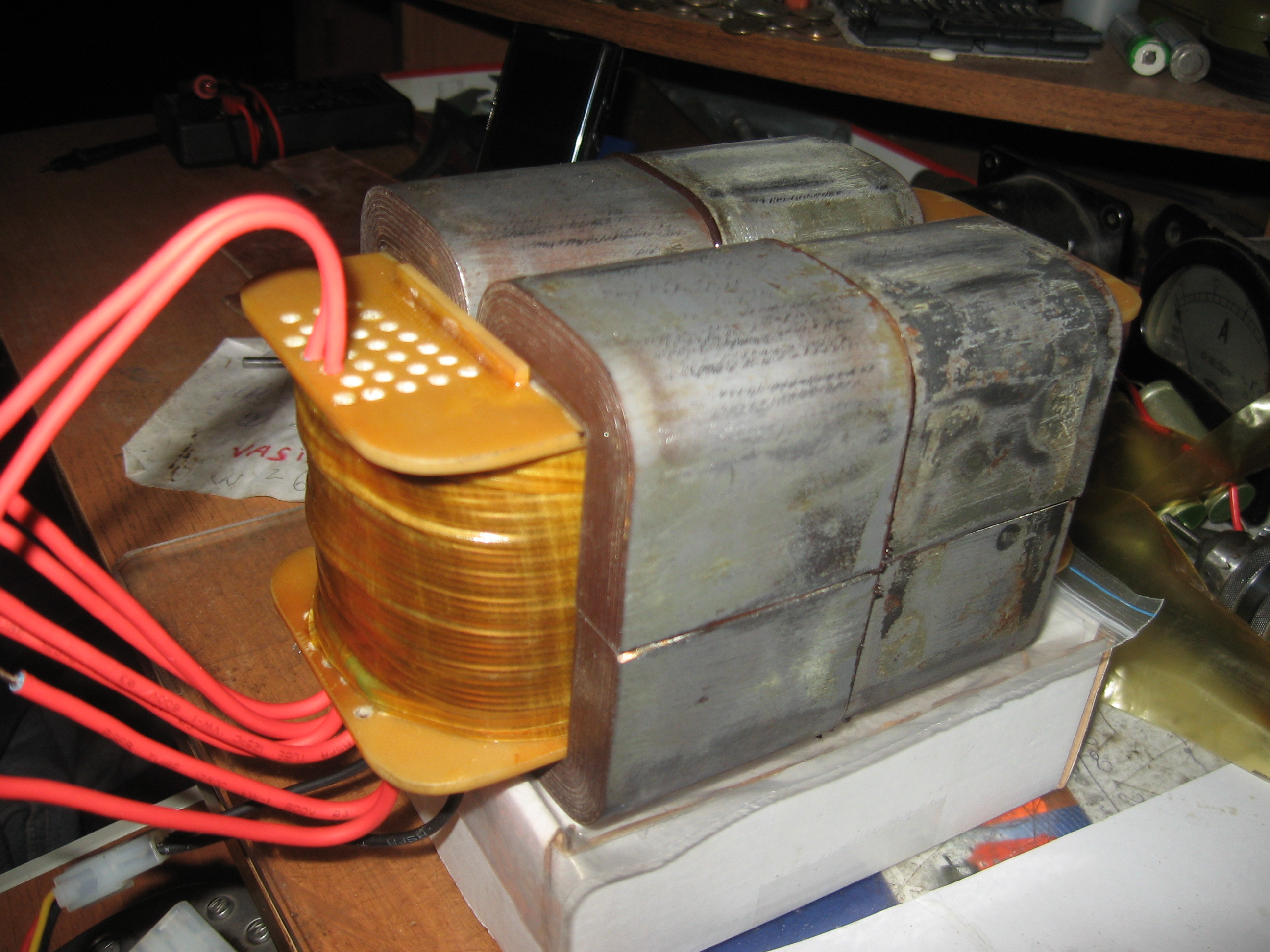

    Идея собрать данный УМЗЧ появилась у меня сразу после того, как был собран однотактник на 6C33C-В. Лампы были куплены у приятеля, и тогда же начались мотаться выходные вместе с анодным трансом. К сожалению, после намотки и проверки изоляции трансформаторов, проект был заморожен на неопределённый срок и лишь недавно, в декабре 2013 года был реанимирован. Дело в том, что я изначально сомневался, хватит ли мне мощности в 20вт для моих весьма немаленьких колоночек (которые хоть и имеют чуйку в 93дб, любят, чтобы их раскачегаривали). Поэтому, изначально схема планировалась манаковская, на 6э5п в тетроде в драйвере. Позже стало ясно, что для снятия мощности схема непригодна и тогда родилась текущая схема, на 6Ф5П с включением пентода (в триодном включении) в качестве трансформаторного драйвера, и позволяющая "прокачать" ГМку в А2, таким образом подняв выходную мощность почти в 2 раза. Но об этом чуть позже.
    Сам усилитель таким образом будет трёхкаскадный, раскачка выходной лампы через трансформатор. Питание ВК 940В 120мА. Смещение -90В. Межкаскадники на ОСМ1-0,16, выходные на ОСМ1-0,4. Раздельные накальный и анодный трансформаторы. Раздельные дроссели (основа - ОСМ1-0,063) по питанию ВК, отдельные обмотки для питания драйвера (и конечно, смещения). Будут также накальные дроссели на такой же основе. Все трансформаторы и дроссели самодельные, при намотке в качестве межслойной и межсекционной изоляции использовалась лакоткань. В настоящее время изготовлен корпус и ведётся его доводка. Один канал был собран на макете, прогнан на разные нагрузки и отслушан. Полоса по выходу 30-50000Гц по -3дБ. Кто-то скажет мало, но как выяснилось, этого более чем достаточно. Выходное сопротивление 1.25Ом. Мощность на 4 омах до начала ограничения синуса 34вт. В настоящее время корпус досверливается и готовится к покраске.

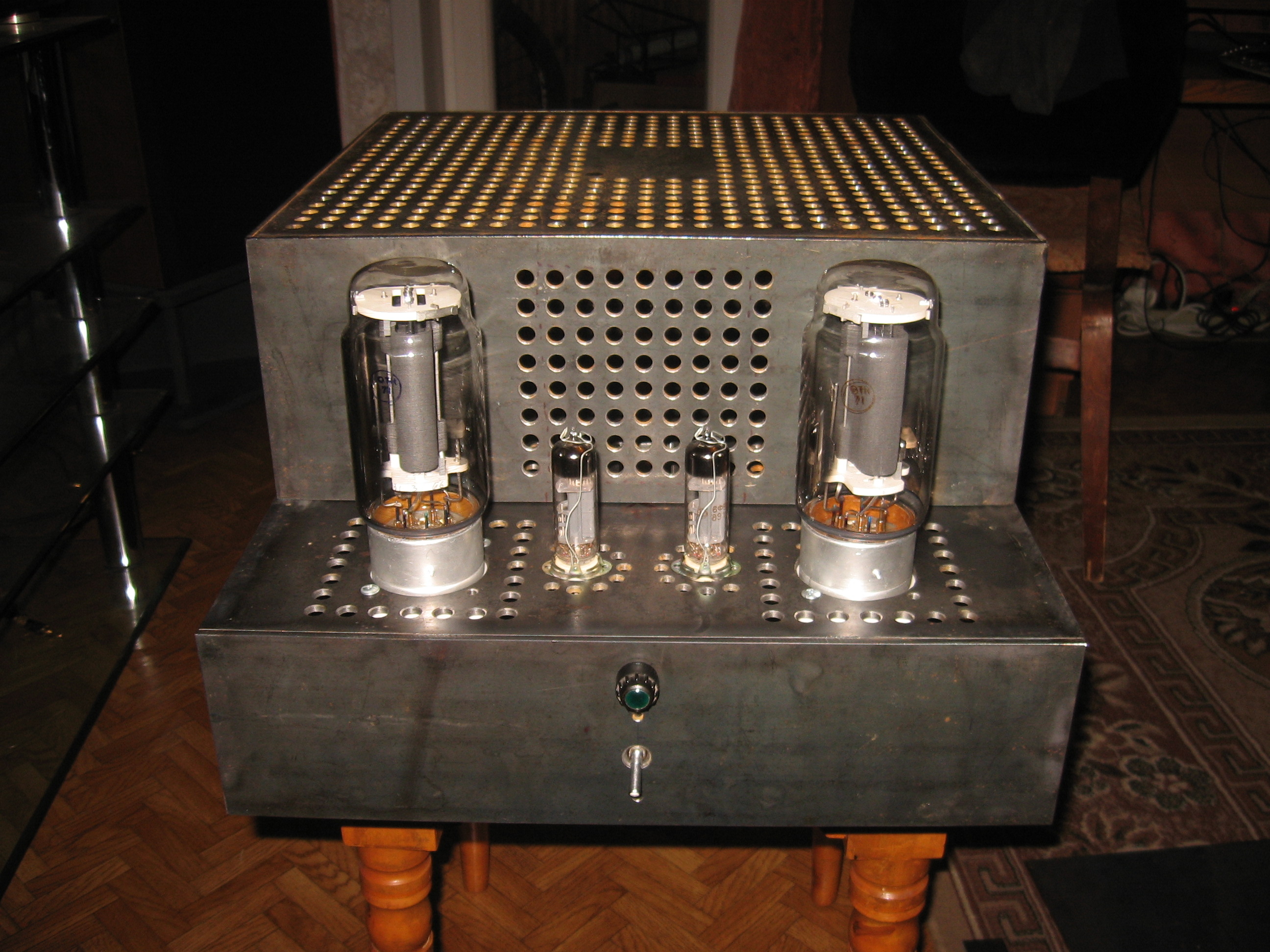

    UPDATE. Усилитель полностью закончен и уже долгое время радует своим звуком. Добавлены фотографии

    Ктр межкаскадного транса?
    Аватар для Avenger
    01.10.2005
    Казань
    422
    По умолчанию Re: SE на ГМ-70 от Avenger
    1 к 1 ессно.

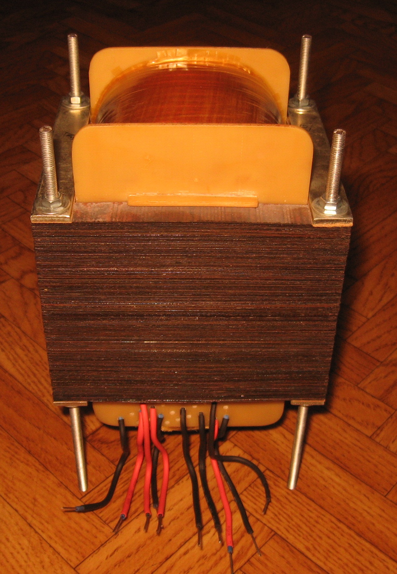

    Аватар для Avenger
    01.10.2005
    Казань
    422
    Фильтр в питании первого каскада будет, всё будет. Ведь не забываем, монтаж ещё даже не начался. А транс не бифиляр, а обычный секционированный. Первичка 2-4-4-4-2 и вторичка 4-4-4-4. Линейно (по 0дб) пропускает от 10 гц до 40кгц.
    Неужели решил домучить свой долгострой Чего-то узковата полоса для транса с Ктр = 1. Ты уверен, что правильно было выбрано железо для межкаскадника и способ намотки? Надо пошире полосу сделать, тогда и с фазой вопросов меньше будет, наверное.
    Аватар для Avenger
    01.10.2005
    Казань
    422
    Олег, ну почему же. Просто я привык мерить на максимальной амплитуде до ограничения, и смотреть полосу абсолютно без завала. Если с совсем небольшим завалом, то оно вообще где-то до 80Кгц сверху пропускает без проблем)

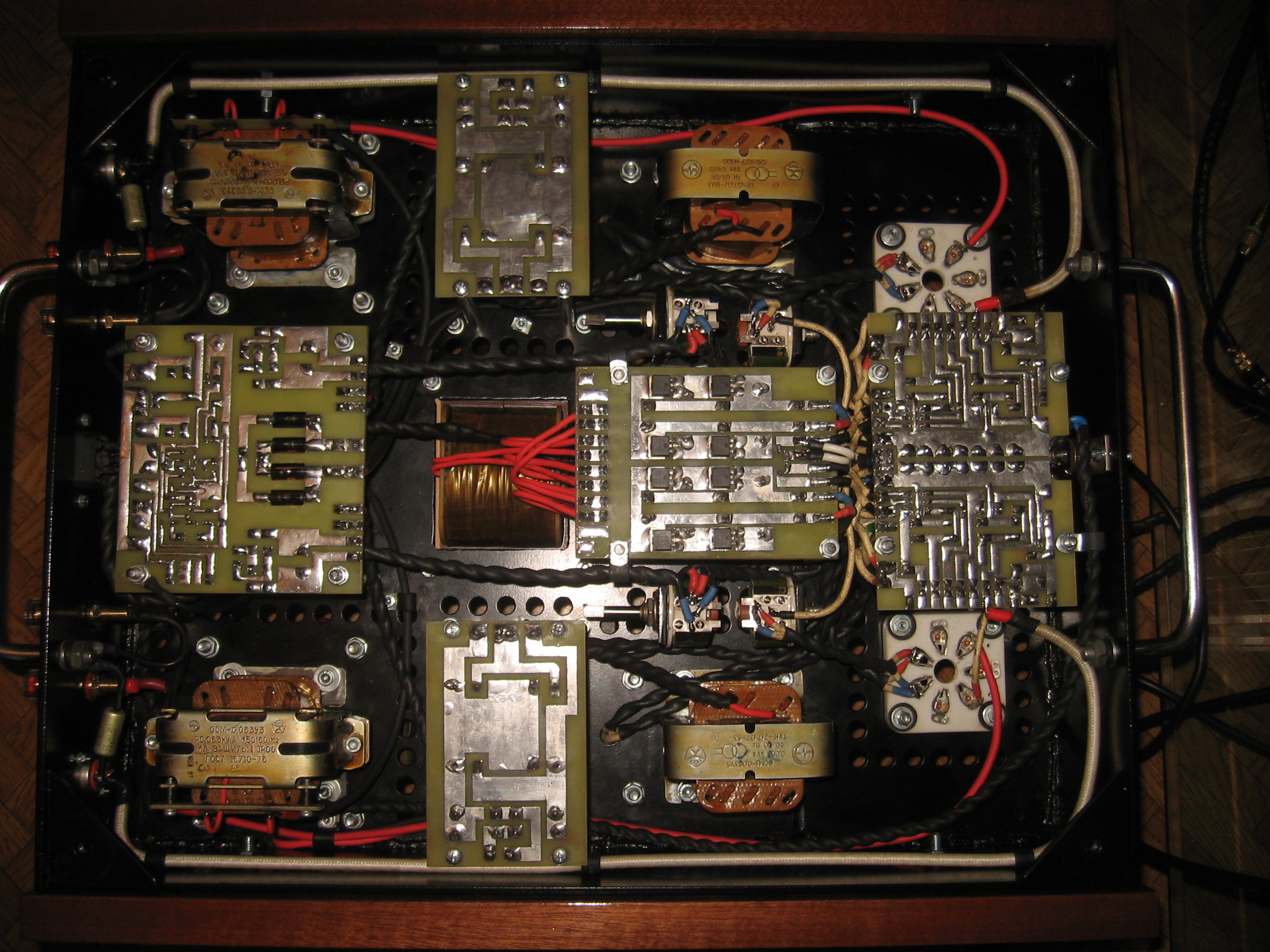

    В настоящее время усилитель на последней стадии сборки. Корпус давно покрашен порошковой краской. Уже собран драйвер, разведено питание как силовой, так и драйверной части, а также питания катода. Пришлось отказаться от накальных дросселей, просто увеличив ёмкость батареи фильтра. Выпрямитель сделан на диодах Шоттки. На очереди плата силового выпрямителя и выпрямителя смещения. Из-за высокого поля рассеяния намотал новый анодник под пониженную индукцию. Сам анодник получился сечением 32 квадрата (железо то же Ш32, но набор 100мм), индукцию заложил экстремально низкую - 0,66Тл. Габаритная мощность получилась около 500Вт, на трансе 2 обмотки по 265В, 2 по 153 и силовая 756В. Под нагрузкой всё это конечно просело, но незначительно. Анодное напряжение под нагрузкой получилось 980В. Смещение при этом -100В. При работе транс почти не греется и не шумит.

    Вторичку у выходника (каскад ГМ-70) приземлял как-нибудь? Так и болтается? Это не безопасно.
    Зато можно с умным видом искать истинное расположение проводов (относительно сигнального кабеля ) при котором усилитель звучит ярче, звонче (а всего-то ПОС на вход наводится )
    Аватар для Avenger
    01.10.2005
    Казань
    422
    Сколько Ri у ГМ-ки в таком режиме?
    Я думаю, не сильно больше килоома. Кстати говоря, расчётные -75В для тока 140мА при Ua 900В и реальные 90В - говорят, что или же ВАХи, с которых рисовался режим - не совсем верны, либо лампы могут отличатся весьма сильно.
    А один вывод вторички - признаться честно, сначала сидел на земле, но это приводило из-за межобмоточной ёмкости транса к завалу по ВЧ довольно серьёзному. Эти трансы спокойно работают до 50Кгц, но если один вывод, не важно который, заземлить - то заваливается до 22х. Решил оставить так, тем более, что там везде лакоткань которую я не жалел и с избытком использовал как в межслойке, так и в межсекционке. Трансы проверялись на напряжение 3кВ между первичкой и вторичкой, так что я уверен в их надёжности.
