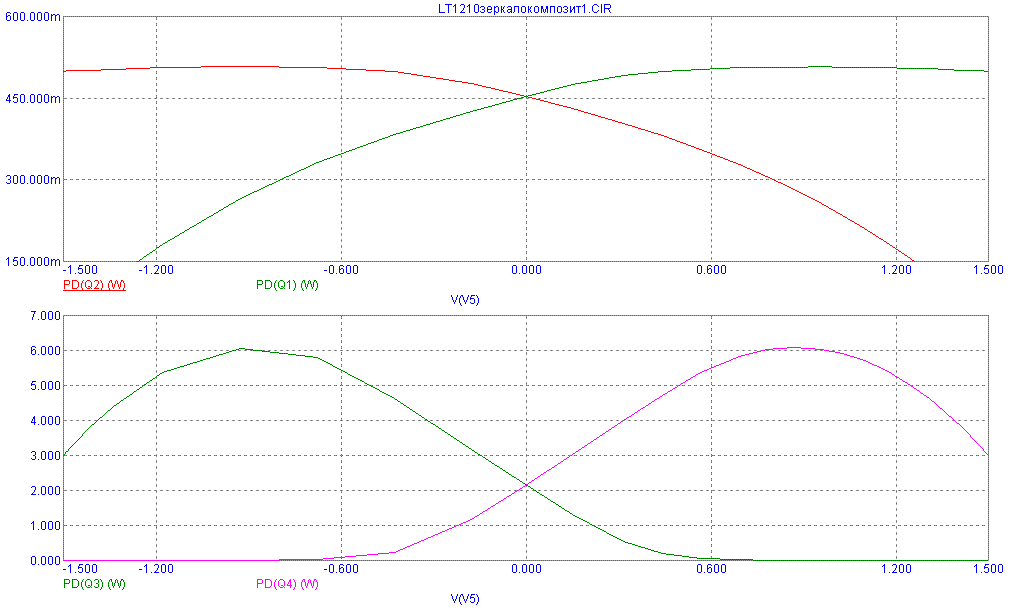

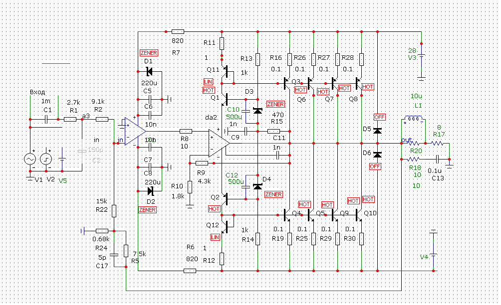

    Собственно собирал на это МС LT1210 ранее на ней несколько проектов, пару усилителей для наушников и усилитель "Динамит". Захотелось воплотить в железе композит , но поскольку в разработке схем и ПП не силен, то обращаюсь за помощью. В итоге есть на данный момент вот такая "черновая" схема , прежде чем реализовывать ее в ПП, хотелось бы вынести эту схему на обсуждение с целью ее возможной оптимизации. Планируется работа на нагрузку 8 Ом. Выходники Тошиба 1930/5171
    Анализ ОБР и ФАХЧ , Запас устойчивости на 0дб ,частота 1,41мгц 78градусов . Также реакция на меандр и отклик оос
    Всего два транзистора в плече? Этого явно мало. У этих транзисторов очень скромная ОБР.
    Выкладываю файл обр с 4 парами

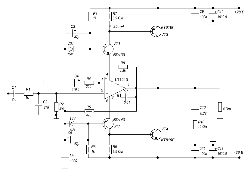

    По умолчанию Re: Усилитель композит на LT1210
    Дата публикации именно вот этой схемы - 11 апреля 2012 года.
    И,если кому интересно комент автора:
    Заработал сразу, налаживать нечего, гармоники на уровне шума осцилла в режиме спектроанализера (-65), полосу прикинул до 300кил, без проблем, дальше было влом.
    Очень быстрый, отчетливый и глубокий бас, середина и высокие отличные, слушал один канал, второй завтра соберу, но, и по звучанию одного уже ясно - звук хорош.
    При +-23В выдал 47Вт до явного роста гармоник, при входном сигнале 0.65 В

    Так это то схема Динамита , с форумов diyaudio и datagor, я оттуда брал ПП, по ней и собран усилитель который на фото выше. Но для меня это уже пройденный этап, хочется что то более интересное на LT1210 собрать, поэтому и создал тему здесь с приложенной схемой композита.

    Немного исправленная схема с повышенной термостабильностью
    Несколько вопросов по сравнению с динамитом, с чем связано уменьшение ёмкости кондёра с 5 ноги м/с на выход с 10000пик до 1000, увеличение резисторов в питании ОУ в пять раз, отсутствие кондёра между базами выходников, без него усь возбуждался и куда у вас подключена 3 нога , по даташиту она на массе , здесь же плавающее питание и для исключения более раннего ограничения нижней полуволны автор В.Кузнецов подключил её к 6-ой ноге через RC цепочку. Ну и последний вопрос, чем по вашему композит будет лучше оригинальной схемы, большим количеством деталей или ещё чем?????
    Транзисторы эти любят нагрузку до 300 мА. Количество пар нужно выбирать исходя из 300 мА на транзистор при максимальной выходной мощности. То есть, для УМ с выходной мощностью 50 Вт на 8 Ом я бы поставил 8 пар 2SC5171+2SA1930.
    В планах как раз использовать 2SC5171+2SA1930 , на каждый выходной транзистор приходится ток менее 300ма при максимальной громкости.
    это модель LT1210 не имеет вывода SD, на печатке естественно все будет. Межбазовый конденсатор ставить не ставить решим по месту. Пока в модели и без него работает.

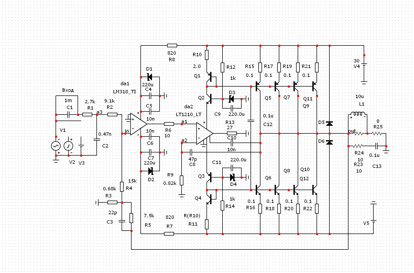

    Продолжение упрощение схемы , избавились от синфазки по входам
    И нагрузили выход м/сх на резистор, это уже холодный кирпич получился и такой мощный опер ему уже не нужен, в исходной же схеме на малой мощности нагрузка запитывается от выхода м/сх.
    Мы преследовали две цели.
    Первое : уход от синфазной помехи,связанной с выбранной раскачкой по питанию,бустепом .
    Второе : Повышение термостабильности усилителя и снижения коммутационных искажений.при токе покоя 130ма на пару рассеиваемая мощность на выходных транзисторах изменяется в малых пределах .Ток покоя в диапазоне от 30 до 100шр в симе стоит как вкопанный. График рассеваемой мощности на выходных транзисторах представляем.
    Не понятно от чего вы ушли и к чему пришли, Ушли от В.Кузнецова динамит а пришли к Смит , Гумеля, Линкор. И что нового тут изобретено ??? Ведь у Кузнецова на малой моще работает микросхема при минимальных искажениях и только далее подключаются выходники, у вас же опер работает в малосигнальном режиме и на хрена он тут нужен, можно бы было обойтись . менее мощным и более дешёвым , к примеру LT1206.
    Одно другому не помеха.
    А если серьезно , то представлено два варианта композита. Бустеп и по типу Стоунголд-а
    За основу взят телефонный усилитель М.Васильева реализованный мной в "железе"
    А с какого хрена Стоунколд вдруг стал композитом, и хде тут два варианта композита???? И вообще что означает Бустеп, степ-шаг , а бу?????????
    20.02.2013
    70
    Первое. Можно поспокойнее?
    второе .По композиту. А как назвать предложенные схемы со вложенной ООС?
    Третье .Как называется раскачка оу по питанию со смещением общей точки в импортной литературе?
    Четвертое :включение по типу Стоуна описано в ж. Электроника за далекий 1973год.
