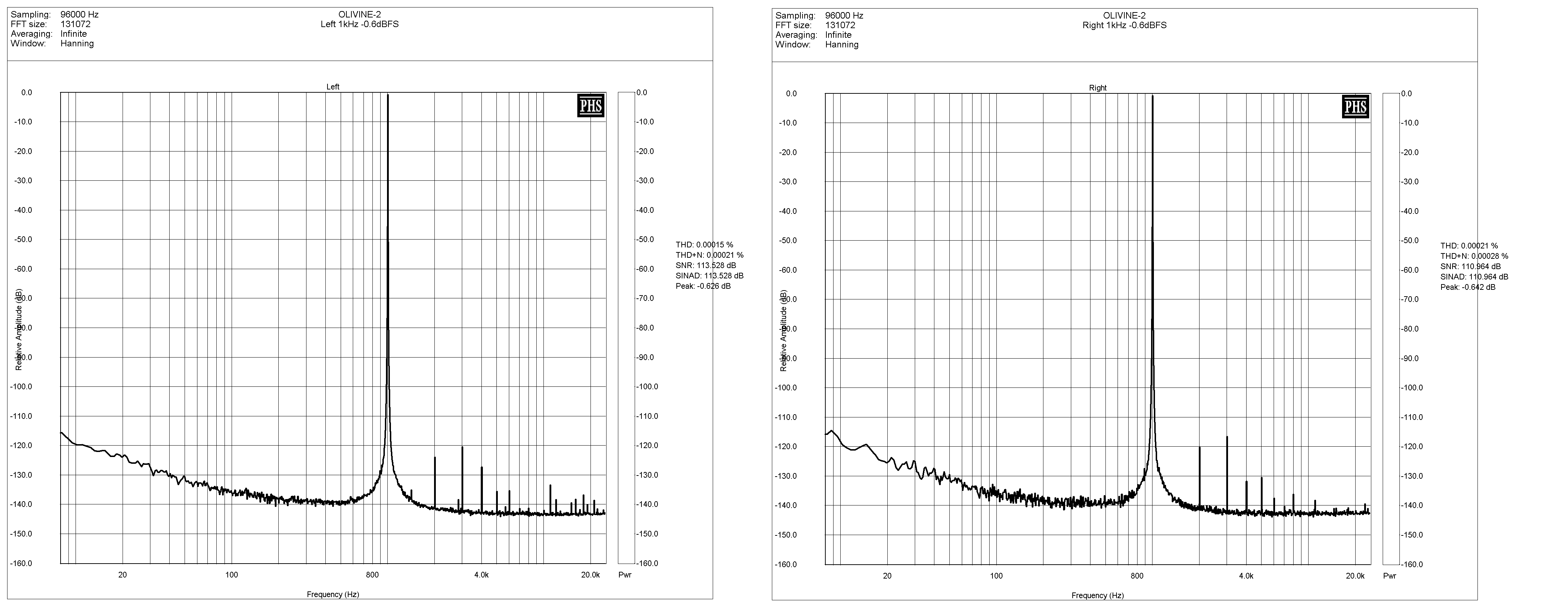

    Я обещал рассказать об одном из своих АЦП - это измерительный АЦП "начального уровня". Сконструирован был с учетом многих компромиссов. Он не обладает рекордными параметрами, но тем не менее может быть весьма полезен.
    OLIVINE ADC:
    - подключение USB 2.0 Full Speed
    - работа в UAC1, не требует драйверов для Win (хотя в ХР есть некоторые "приколы" с софтом).
    - полная гальваническая развязка входа и измерительной части от компьютера
    - питание измерительной части от внешнего источника (6в аккумулятор) 5.5-9в
    - один фиксированный формат: 96/24
    - чувствительность (0dBFS): 2.2v
    - чип АЦП - PCM1804.
    на входе предусмотрено место (контактные площадки) для установки аттенюатора (переменного резистора или переключателя), если кому понадобится. По умолчанию стоит делитель на 2 (по два резистора в каждом канале).

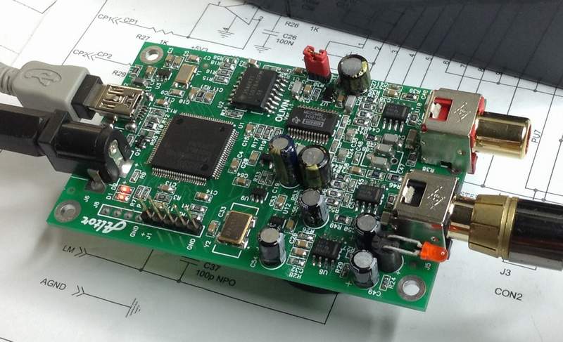

    Выглядит эта штука так:
    Спереди входы, два RCA разьема.
    Сзади - miniUSB и разъем питания.

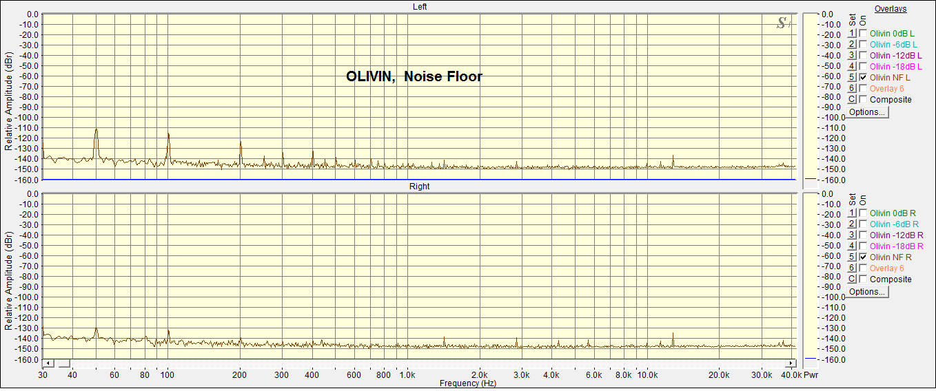

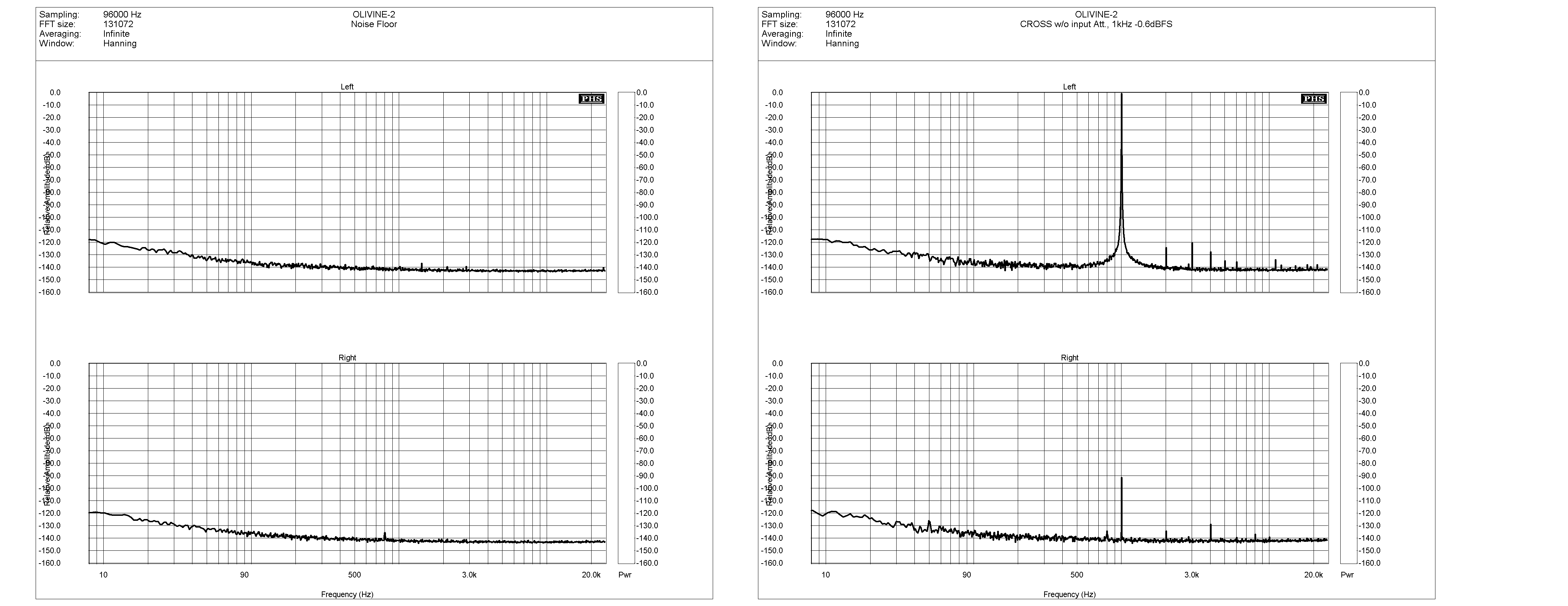

    Шумовая полка:
Название:	Olivin Noise Floor.png

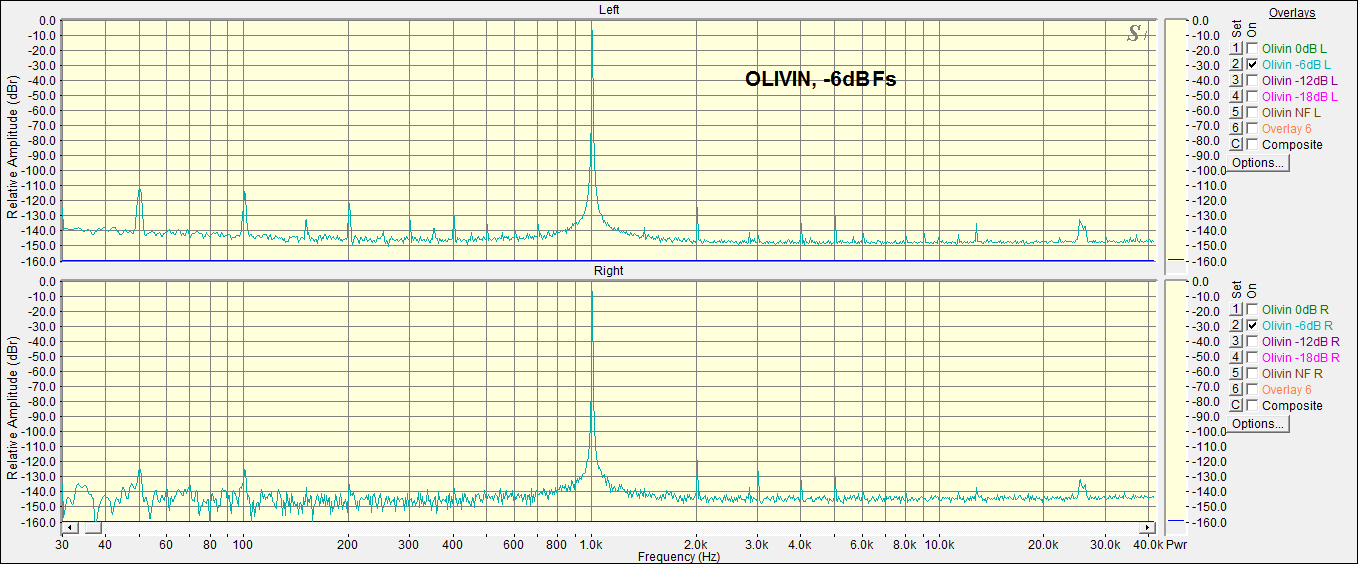

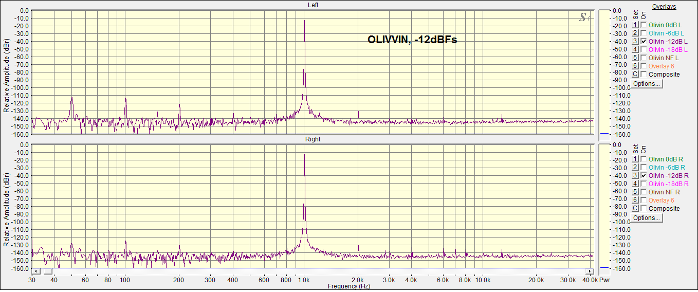

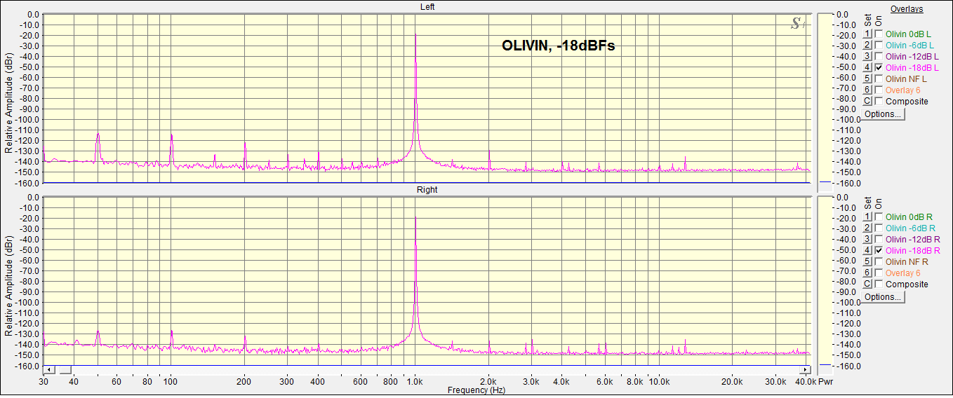

    1кГц (источник - генератор Виктора) с уровнями 0, -6, -12 и -18dBFS:
ID:	217681 Нажмите на изображение для увеличения.
ID:	217682 Нажмите на изображение для увеличения.
Название:	Olivin -12dB.png
ID:	217684 Нажмите на изображение для увеличения.
Название:	Olivin -18dB.png
    0dBFS - реально там было -0.2dBFs
    На спектрах 0 и -6 присутствует пичек на 26 кгц - это я забыл лампу выключить, она в 20см от АЦП, от нее помеха а АЦП не экранирован, как видите.

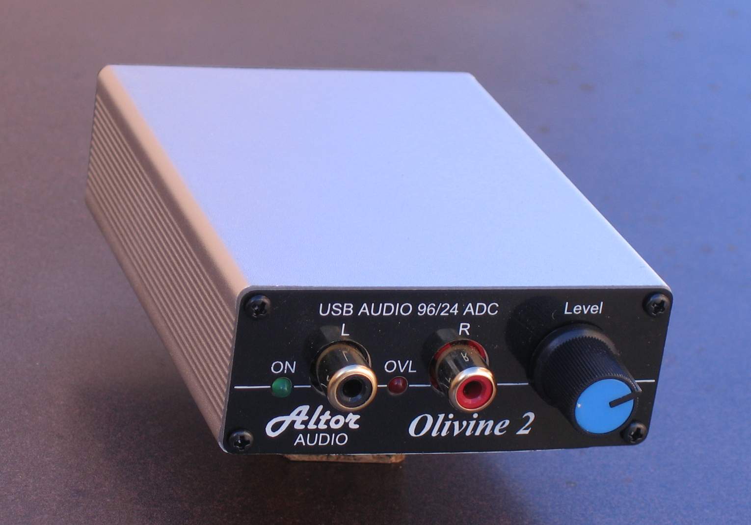

    Выглядит так:
ID:	258763 Нажмите на изображение для увеличения.

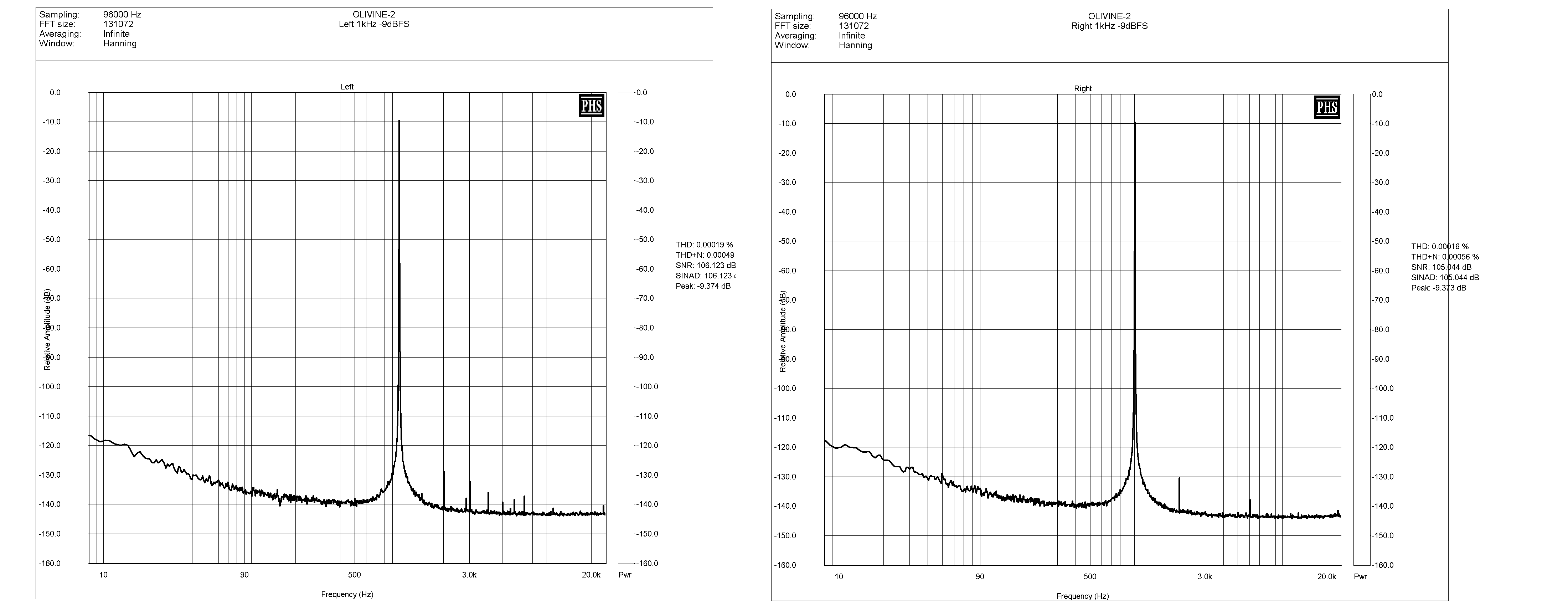

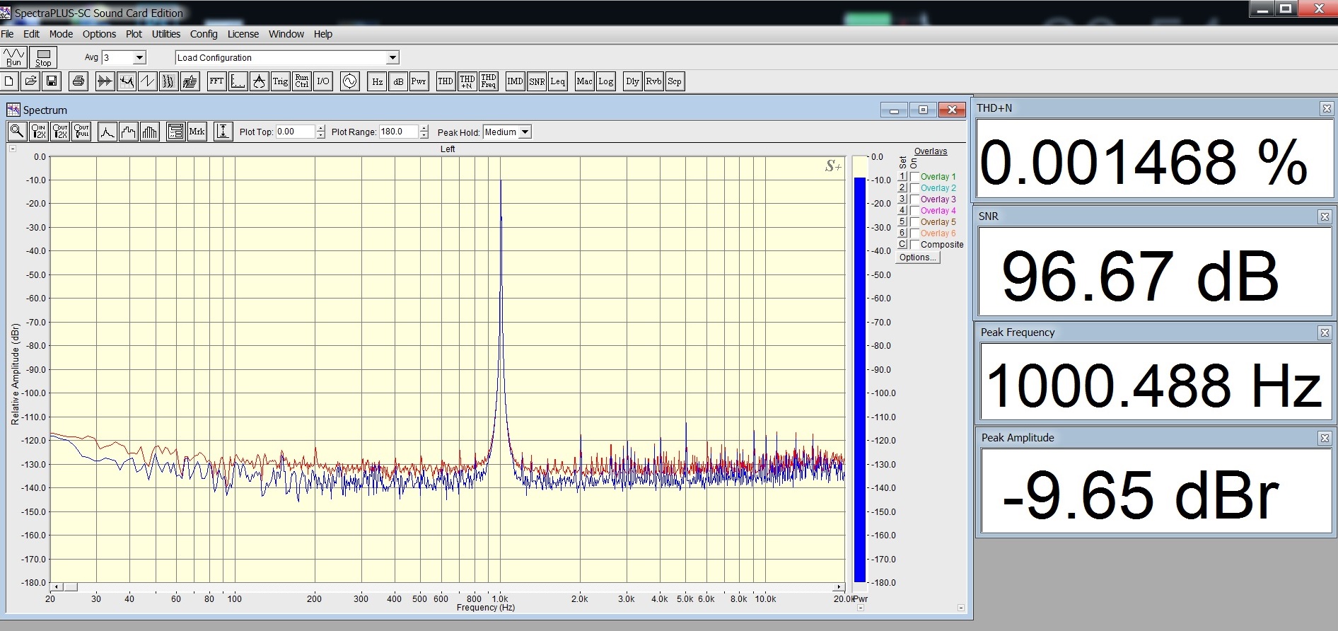

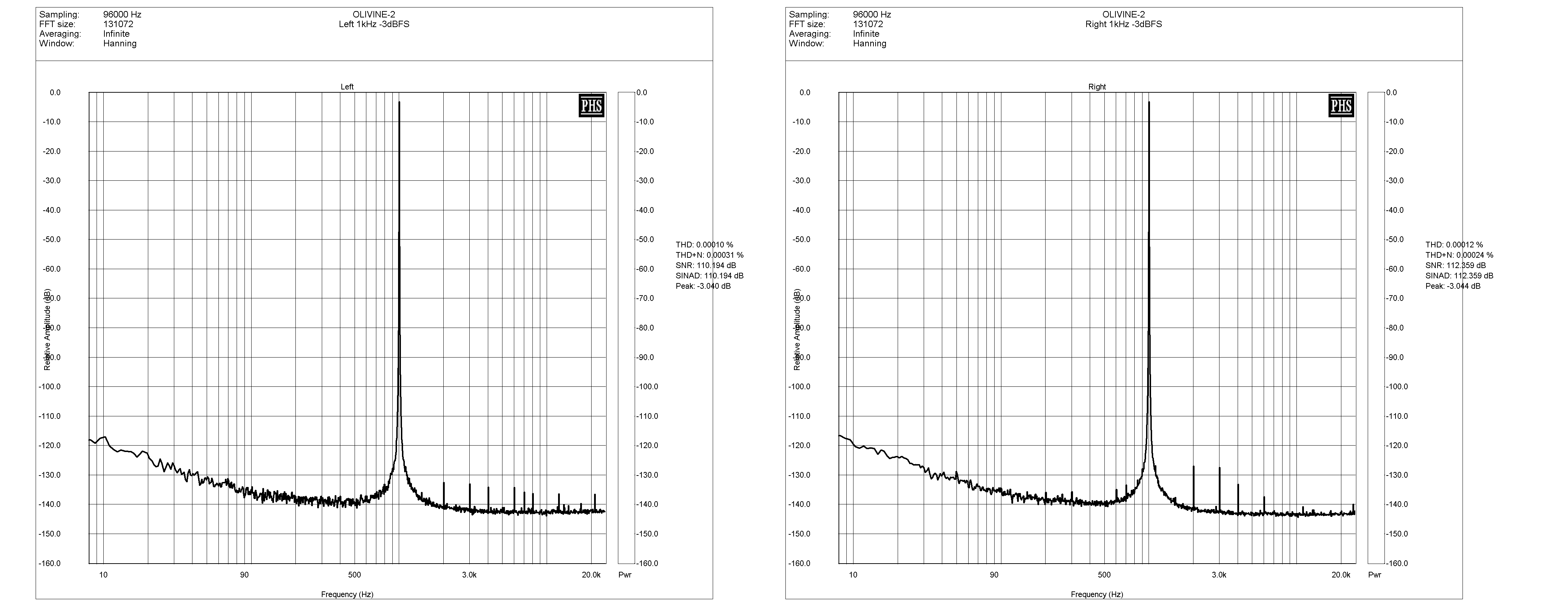

    Меряется так:
ID:	258765 Нажмите на изображение для увеличения.
ID:	258764 Нажмите на изображение для увеличения.
ID:	258767 Нажмите на изображение для увеличения.
    и 10кГц:
ID:	259155 Нажмите на изображение для увеличения.

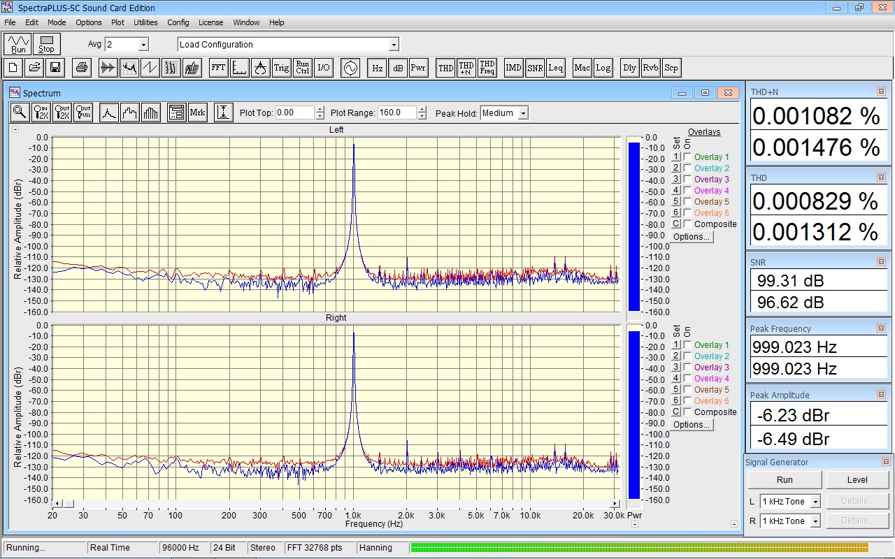

    А DC-DC не пробовалось?
    Ну вот, наконец сподобился попробовать. DC/DC для этого уже месяц лежали, но все недосуг.
    Проблема в том, что Оливин питается от 6в, а DC/DC на 6в весьма дефицитны. На 5в - навалом, но не годится, пришлось использовать 9-вольтовый.
    В принципе, Оливин может работать и от 9в, макс. входное стабов позволяет, но не хочелось напрягать стабилизаторы лишним нагревом, поэтому погасил пару вольт просто резистором.
    Несмотря на то, что все было на проводках, результат неплохой, в спектре разницы практически нет, на уровне разрешающей способности, так что следующую ревизию платы может быть сделаю уже полностью с питанием от USB.
    P.S. предупреждаю сразу - с Ониксом этот номер не пройдет, USB2 не потянет!

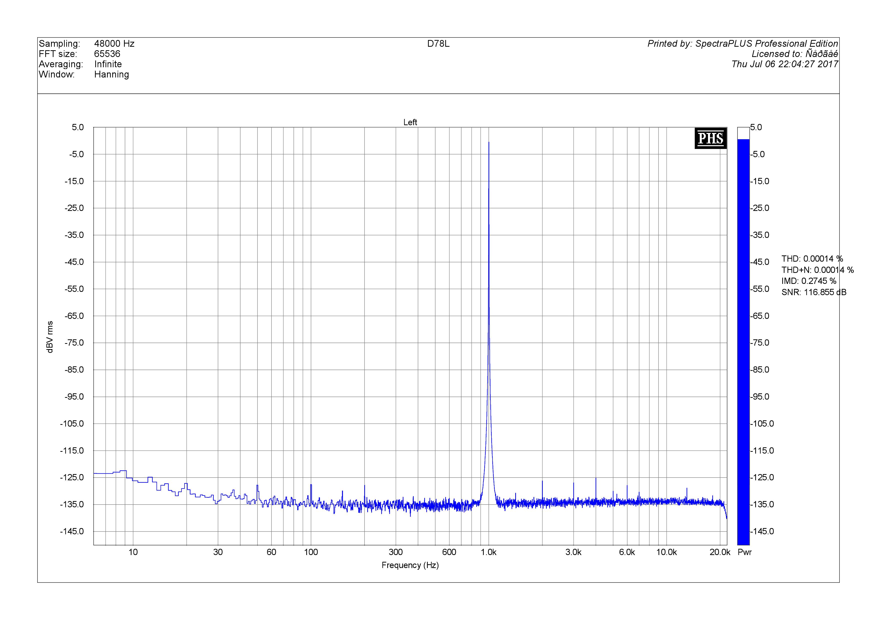

    Стал обладателем Olivine-2. Спасибо Alex, хорошее устройство!
    АЦП в алюминиевом корпусе, питание от усб, удобно, не большой размер (примерно на 15% больше пачки сигарет), с ноутбуком можно использовать где угодно. Характеристики удовлетворяют моим потребностям в измерениях. Пользуюсь Спектра плюс последней версии.
    Промерял пару девайсов, вот например измерения портативного плеера fiio x5-2, который я немного допиливал ранее:

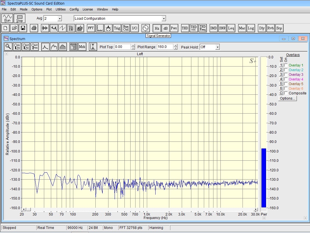

    Приобрел OLIVINE ADC. Хочу поблагодарить Александра за отличное устройство, на мой взгляд. Поместил АЦП в корпус , это нужно делать обязательно. Для домашних измерений считаю отличный вариант . OLIVINE показывает гораздо лучший результат чем E MU0204.
    Пример измерения ЦАП на AK4490. Я не совсем разобрался как правильно измерять , но пока вот такой результат получен .

    У генератора Виктора THD <0.00003% на твоем АЦП из-за 2 и 3 гармоники он значительно выше, с чем это связано? C общей схемотехникой или с тем,что сам АЦП не топовый?
    Как бороться с этими гармониками, кроме как снижением уровня сигнала на входе АЦП?
  13. #72
    Не хочу!
    Аватар для Alex
    37,033
    По умолчанию Re: Измерительный АЦП (Entry Level)
    с чем это связано?
    С прямыми измерениями, без режектора.
    Виктор же мерял с режектором.
    Да, АЦП тут не самый топовый, PCM1804 у того-же моего Оникса (AK5394) все несколько лучше.
    Но благодаря схемотехнике и еще некоторым ухищрениям, и Olivine на PCM1804 показывает очень неплохие результаты.
    Режектором. Вырезать основную гармонику, чтобы она не плодила гармоники самого АЦП, остальное мжоно еще и усилить.
    Практически у всех микросхем ЦАП растут гармоники на большом сигнале, но производителей болше заботят красивые циферки в SNR, чем в THD.
    Поэтому, я в свое время отказался от РСМ4222 - что толку от его шумовой полки в -160дБ (с накоплением, без него ) если им измерять выше -20-30дБ практически нельзя?
    А если сдвинуть шкалу на эту величину, получим шумовую полку -130-140, т.е. не лучше чем у Оливина.
    Похожая хрень и у АК на их относительно новом АЦП, которым они хвастались как "флагманским" - АК5397.
    Заявлено -127дБ шума, против -123 у АК5394, но гармоники -108 против -110.
    В результате, практически все, кто делает АЦП для измерений, вернулись с 5397 на 5394 (включая AP).
