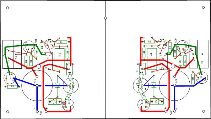

    Может кому-то будет полезна топология платки предусилителя, это не печатная плата, просто в отверстия ставились детали, и соединялись по возможности нога-к-ноге.

  19. #78
    12.01.2013
    15
    По умолчанию Re: Однотактник на КТ947А
    Цитата Сообщение от PMCF Посмотреть сообщение
    Если вместо текстолита фольгированный тефлон - это уже идеальная конструкция.
    Владимир,сегодня в Митино купил двух-миллиметровый фольгированный фторопласт ФАФ-4Д. 250 х 180 мм = 600руб.Наверное это будет достойная замена тефлона.Будем переделывать блок конденсаторов.

    Аватар для PMCF
    26.03.2009
    1,606
    Да, для сборного конденсатора самое то, один полигон на одной пластине - плюсовой, на второй пластине - минусовой.
