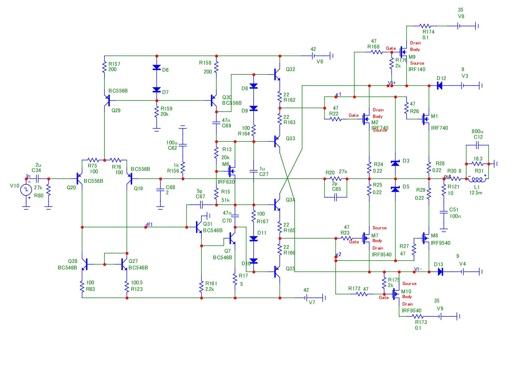

    Прошу оценить концепцию усилителя к которой пришел на данный момент.
    Схема:
    Изучаю усилители на дискрете пока очень малый срок, наверное меньше полугода. В живую спаял вообще один, правда опыта он мне принес достаточно что-бы не кидаться сразу же строить следующий. Пока изучаю микрокап и различные существующие модели усилителей. Попутно создаю что-то свое.
    Наверняка это созданное мной уже кем-то создавалось, но процесс творчества увлекателен сам по себе.Итак про усилитель.
    Это усилитель является, как это обычно и бывает, интеграцией надерганных идеек из других реализаций, правда есть и моя придумка, но как-то сомневаюсь что она уникальна, скорее всего "все придумано до нас" (с), сталкивался уже, изобретая велосипеды
    Т.к. из выходников у меня есть куча мосфетов на эксперименты, то и ВК реализован на них. На просторах интернета подсмотрел двухтактный драйвер для мосфетов, к своему стыду такие драйвера я знал и вполне успешно пользовал в ИИПах, но додуматься использовать в УНЧе не приходило в голову. КУН фактически тот же что в оплеухе для микрух, только ГСТ другой, но пробовал и тот и этот, разницы почти нет, кстати к этому КУНу я пришел, можно сказать сам, это потому уже ознакомился с ОМом, и вот он велосипед . КУН запитан отдельно, т.к. в процессе изучения своего первого реального УНЧа, хорошо так увидел влияние модуляции питания на выходные параметры, и твердо для себя решил - КУН только на отдельное стабилизированное питание, благо ИИПы леплю нормально, и недавно вот отработал себе линейный стаб на напряжение выше 36В когда 431-ю уже не получается просто использовать. Дальше уже мои новшества, которых я особо еще не видел на просторах интернета...
    ВК сделан двухэтажным, но не для увеличения мощности и повышения КПД, хотя это тоже присутствует, идея в другом. Первый этаж довольно низковольтный, и в его пределах транзисторы ВК работают с большими токами покоя, от 0.5 до 1 А, то есть фактически в режиме А. Я пока еще не определился с напряжением и током покоя, но похоже будет +-15В и 800мА, транзисторы в основном в ТО220, поэтому парами, да и уменьшает это падение на них за счет распараллеливания тока, так что такой выбор транзисторов, скорее всего и в реальной схеме, если я ее буду делать, будут стоять именно irf740 и irf9540, они у меня есть, я их изучал, и удалось подобрать пары с близкими передаточными характеристиками, и крутизна этих характеристик у них очень близкая, только напряжение открытия отличается, но не сильно. На +-15В и 800мА с учетом падения на диодах мощность рассеяния около 10-12Вт на транзистор, это имхо вполне приемлемое значение, зато буду иметь до 25Вт в режиме почти А с гармониками менее 0.001% до 200КГЦ, в общем как-то все очень хорошо.
    Далее включается второй этаж. С ним вообще получилось интересно. Сначала я предполагал что для того, что-бы транзисторы второго этажа нормально открывались, с запасом по напряжению для транзисторов первого этажа, надо бы их затворы подпереть стабилитроном на уровень этого напряжения, типа как в биполярниках... Но в эмуляции получилось интереснее, падение напряжения на транзисторе первого этажа межлу стоком и истоком почти не зависила от номинала стабилитрона между затворами, правда номинал был небольшой, до 3х вольт. Я уменьшал стабилитрон, потом поставил диод, потом вообще убрал все, и соединил затворы, примерно как был вольт падения, так и остался... Начал соображать, и понял что мосфеты для такого класса G очень удобны - когда кончается питание первого этажа, уменьшается напряжение сток исток, и для увеличения проходящего тока КУН увеличивает напряжение затвор исток согласно соответствующей проходной характеристики мосфета, но у транзисторов второго этажа все хорошо с напряжением сток исток, поэтому он открывается при меньшем напряжении затвор исток, вот и оно, падение в вольт на первом этаже... Красота!! ящитаю)). Таким образом элементарно сделать сколько угодно этажей и использовать серьезное напряжение питания при достаточно низковольтных транзисторах. Я например предполагаю в плюсовой второй этаж использовать f1010, их у меня очень до фига.
    Далее смотрел частотные свойства: с разомкнутой ОООС АЧХ фактически линейно спадает до 10МГц с крутизной около 5-6 дБ на октаву. Усиление от 120дБ, с замкнутой ОООС около 29 дБ, на таком уровне фаза с разомкнутой около 140 градусов на 4МГц, вот не знаю, много это, или мало. Можно чувствительность увеличить, все равно запас по искажениям конский, а в А классе, насколько я понимаю, 3-я гармоника очень небольшая, поэтому можно усиление поднимать и поднимать. А на большой громкости уже и не так важен спектральный состав))).
    Хотелось бы оценки и рекомендаций от более опытных людей. Заживет ли эта схема, может что-то добавить.
    Спасибо.

    Ну нормально, в общем, продолжай!
    ---------- Сообщение добавлено 14.49 ---------- Предыдущее сообщение было 14.46 ----------
    Коллекторы Q33 Q34 неправильно подключены
    Почему? Изначально их, конечно, подключали на шины питания самого КУНа, теоретически модуляция питания 1-го этажа можен внести дополнительные искажения. Надо бы изучить, спасибо за замечание, действительно стоит посмотреть. Я их так подключил чтоб меньше грелись. Еще тут не нарисовано, но нужно затворы мосфетов второго этажа подпереть диодами, иначе напряжение у них улетит за даташитовское...
    Завсегдатай Аватар для fakel
    30.11.2007
    11,256
    По умолчанию Re: Оцените схему А + G класс для дома.
    Тогда и Q32 Q35 также подключи

    Но будут греться транзисторы Q32,Q35 - поскольку они работают под большим напряжением питания, рекомендация fakel​ правильна.

    Ок соглашусь, пусть будут симметрично греться, возможно будет меньше тепловых искажений. Все равно их в реальной схеме на один радиатор парами посажу скорее всего...
    АПД. Слушайте, ну погонял я схему в динамическом режиме с подключенными Q33 Q34 к питанию КУНа, получается что они греются значительно больше чем Q32,Q35... Во первых потому, что на затворах напряжение смещено на 4 вольта относительно нуля в режиме покоя. Во вторых мне для разрядки затворных емкостей мосфетов второго этажа пришлось ввести резисторы между их заствором и истоком, и ток через эти резисторы в итоге протекает через Q33 Q34, поэтому в изначальном варианте получается что эти транзисторы греются более симметрично. Пока этих резисторов не было, то при проходе сигнала через ноль с затворных емкостей мосфетов второго этажа валило до 20мА тока через те же несчастные Q33 Q34, и загоняло в итоге до того, что напряжение между затворами низа и верха сравнивалось с соответствующими последствиями в виде пиков сквозного тока через каскад и искажениями. Я тут не до конца понимаю эти процессы, голову поломал как же победить эти искажения. В итоге решил добавить резистор затвор исток во втором этаже, типа дополнительно разряжать их емкости, и надо-же, все нормализовалось. Вот даже и не скажу точно почему так... почему-то)))

    Варлок! последовательно с коллектором q30 поставьте диод для увеличения усиления. Если заменить q31 на последовательный диод в базу, на сколько изменяются искажения?

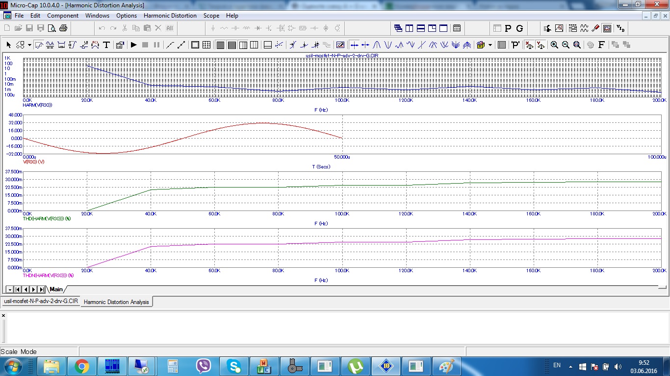

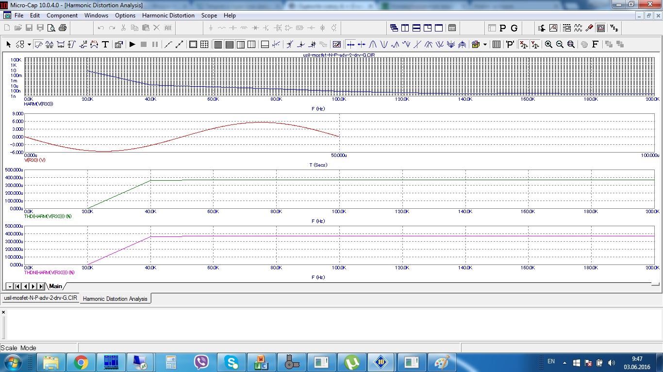

    ---------- Сообщение добавлено 03.06.2016 в 09.56 ---------- Предыдущее сообщение было 02.06.2016 в 18.15 ----------
    Привел схему пока к такому виду. Не добавил диодов в затворы второго этажа, но успею еще, микрокапу это не мешает =)

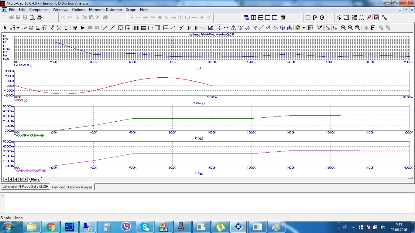

    Если я правильно установил диод в коллектор Q30, то он совершенно ничего не дал в усилении с разомкнутой ОООС, поэтому думаю он не нужен.
    Сейчас покидаю графики с Q30 и без него.

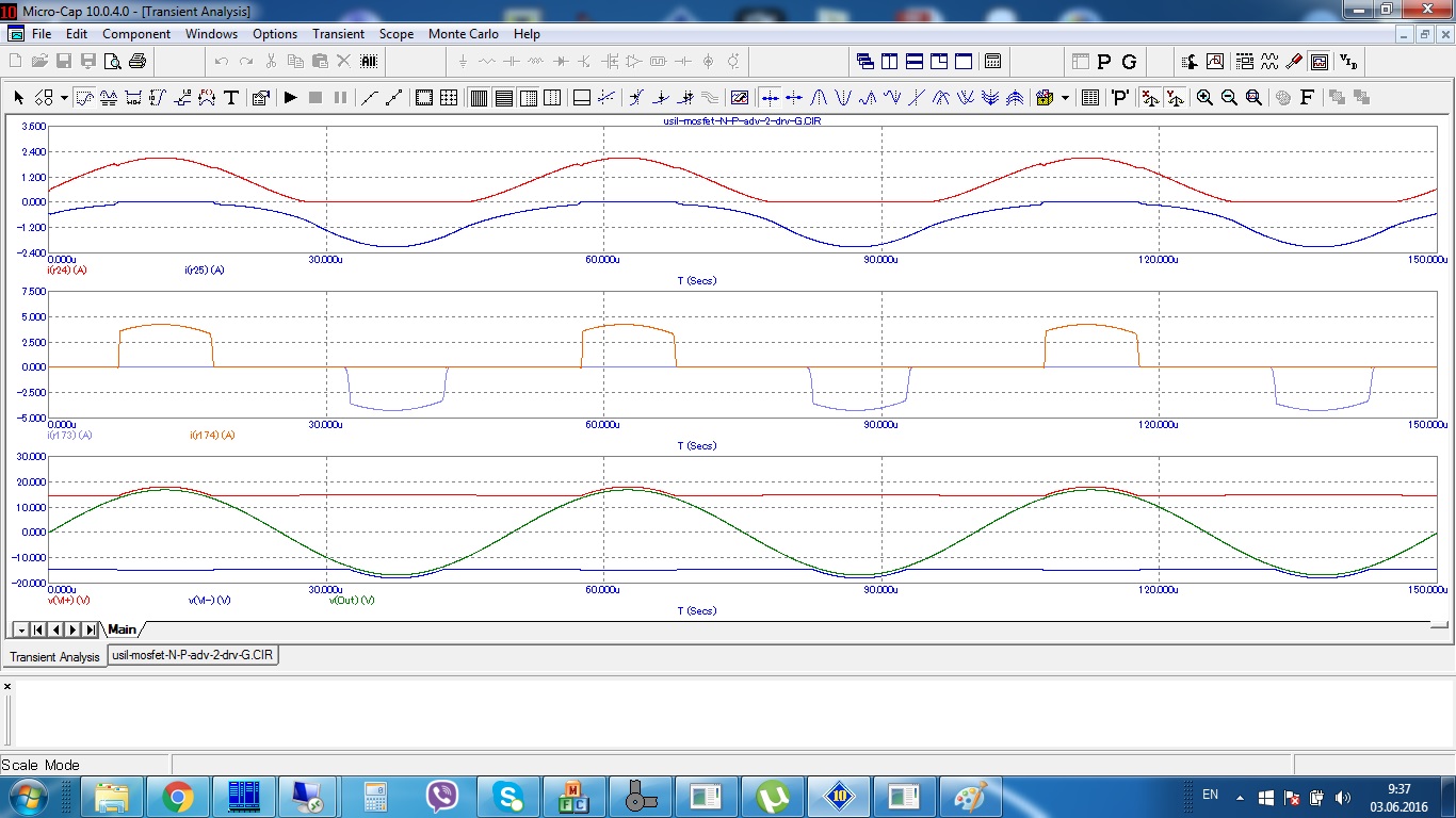

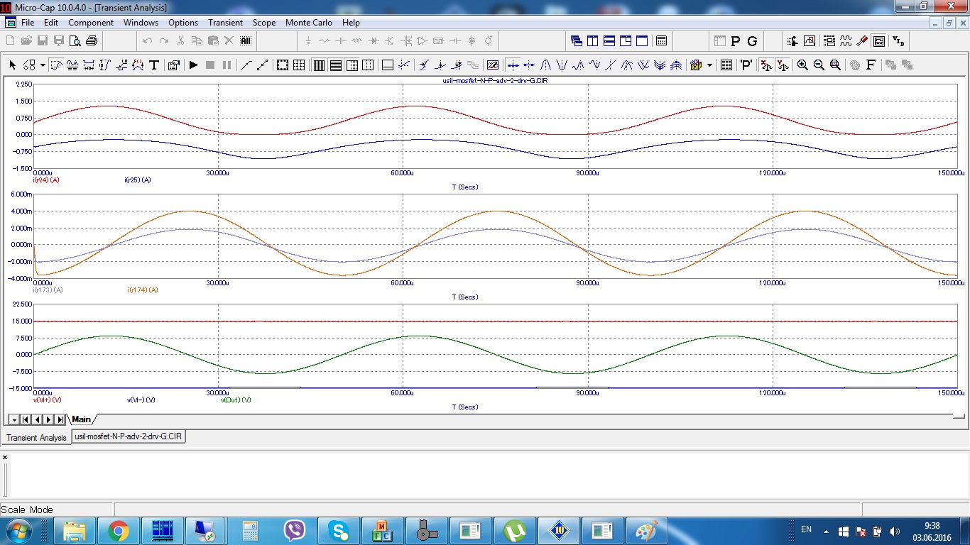

    Сначала переходные режимы с разными уровнями сигнала, малом А класс, пограничный когда только начинает подключаться второй этаж, и максимальный. Верхний график, токи с одной пары мосфетов нижнего этажа. Второй график, токи через оба транзистора второго этажа, в два раза большие т.к. снимал не с балансного которо нет, а надо бы, а с резистора после питания. И третий график, это напряжение на стоках мосфетов первого этажа и выходное напряжение, для наглядности работы G класса.
ID:	267805 Нажмите на изображение для увеличения.
ID:	267804 Нажмите на изображение для увеличения.

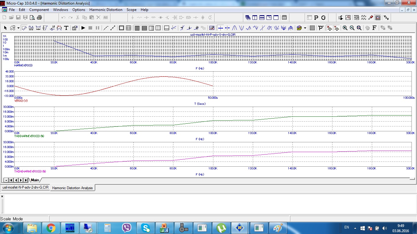

    Далее искажения. Исходная схема, в тех же режимах: А, переходный, максимальный.
ID:	267807 Нажмите на изображение для увеличения.
ID:	267808 Нажмите на изображение для увеличения.

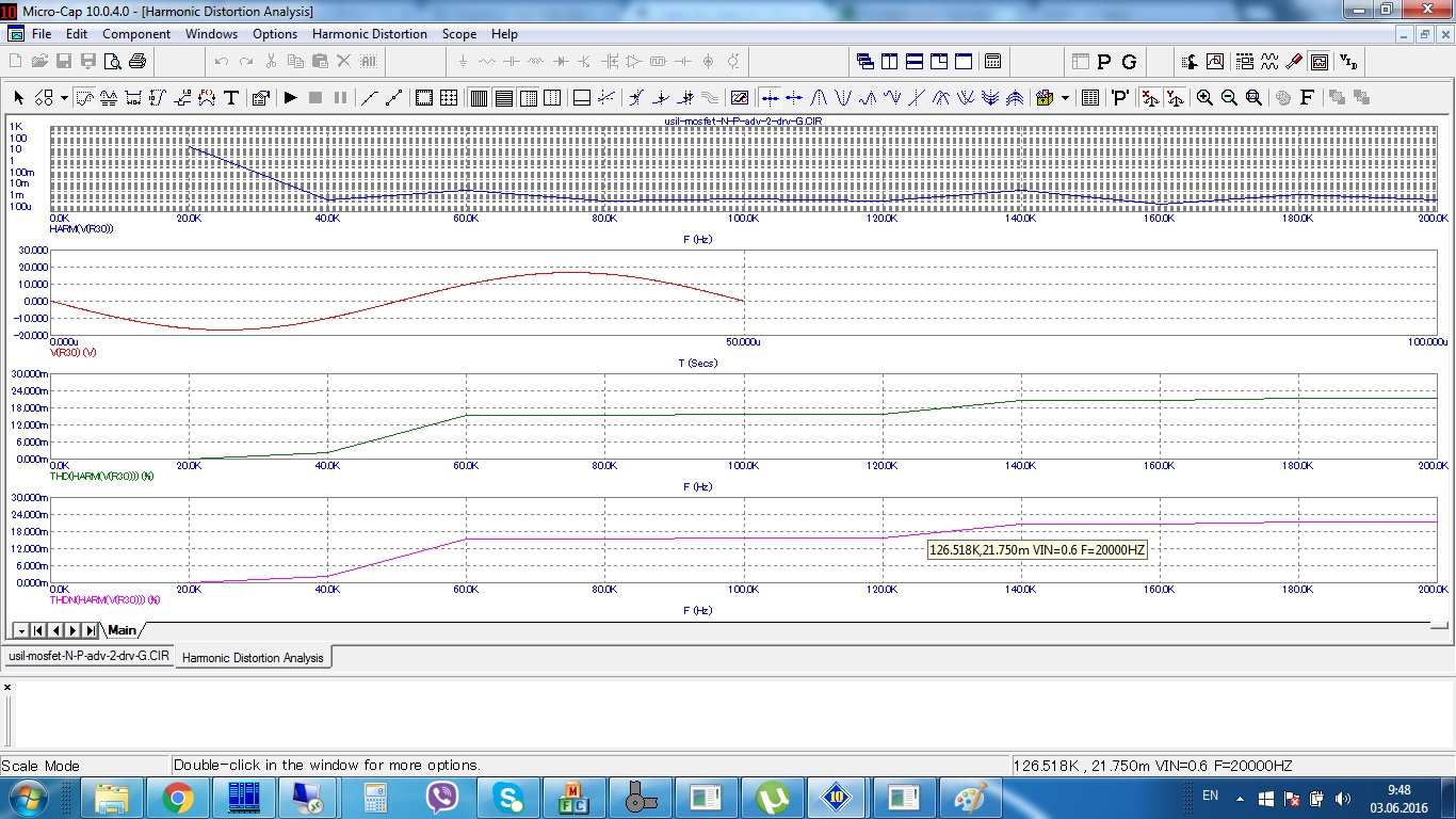

    То же самое с отключенным Q31 (закоротил базу на эмиттер и убрал резистор).
ID:	267811 Нажмите на изображение для увеличения.
    Очевидно что ЭП на Q31 очень даже влияет на искажения... Так что пусть будет =)

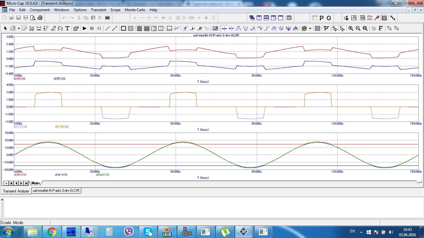

    Ради интереса попробовал. Ток покоя вывел до 1.8А нагрузка 8 Ом. В общем в момент переключения токовая ступенька стала просто огромная, хоть противоположный транзистор и не закрылся, но почти... Искажения уменьшились раза в полтора, как-то не очень...
    Приложил картинку... ужас ужас
    ---------- Сообщение добавлено 10.54 ---------- Предыдущее сообщение было 10.43 ----------
    Хотя я тут подумал, просто на второй этаж надо наоборот, транзисторы с меньшим напряжением открытия затвор исток, а не как я, почему-то его только увеличивал. Если второй этаж начнет открываться раньше, чем начнется уменьшение падения на мосфете первого этажа до разгона напряжения затвора, то ступеньки не будет. Можно конечно подпереть диодами или стабилитронами нижний этаж, получится примерно то же. Но тогда будет проблема разряда затворных емкостей нижнего этажа.... если только не стабилитрон, который в обратную сторону отработает как диод. Надо будет поэкспериментить...
    22.03.2005
    1,485
    Хотя я тут подумал, просто на второй этаж надо наоборот, транзисторы с меньшим напряжением открытия затвор исток, а не как я, почему-то его только увеличивал. Если второй этаж начнет открываться раньше, чем начнется уменьшение падения на мосфете первого этажа до разгона напряжения затвора, то ступеньки не будет. Можно конечно подпереть диодами или стабилитронами нижний этаж, а не как я пытался верхний, получится примерно то же. Но тогда будет проблема разряда затворных емкостей нижнего этажа.... если только не стабилитрон, правда, который в обратную сторону отработает как диод. Надо будет поэкспериментить...
    Падение напряжения на силовом мосфете в 1 В - это слишком мало. Рабочая точка находится на крутом участке выходной ВАХ, и любое изменение напряжения сток-исток вызывает соответствующий скачок тока стока.
    Увеличить хотя бы вольт до 5. На пологом участке ВАХ скачок тока будет почти незаметен.
    Кстати, D12 и D13 лучше поставить Шоттки. Меньше величина скачка напряжения при коммутации, отсутствие кратковременного броска тока при выключении.
