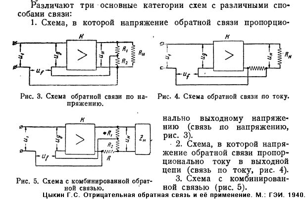

    21.01.2004
    Ижевск
    68
    3,661
    По умолчанию Re: Однотактник на КТ947А
    Цитата Сообщение от PMCF Посмотреть сообщение
    Прослушал почти окончательный двухканальный вариант однотактника на КТ947А...
    Только сейчас заметил эту интересную тему.
    Можно несколько вопросов:
    1. Почему в качестве УН выбран вариант с ООС по напряжению?
    2. Чем лучше по звуку аналог стабилитрона на VT3, VT4 просто стабилитрона?
    3. Чему равно выходное сопротивление ГСТ на VT9-VT14 в звуковом диапазоне частот?

    Аватар для PMCF
    26.03.2009
    1,606
    4. Известно, что играет не только усилитель, а вся система. Нет ли планов с такой же скурпулезностью, вызывающей уважение, заняться разработкой безосых источников сигнала?
    1. Сигнал ООС идет в низкоомную точку - исток VT1. Насколько мне известно, такой вариант ООС называют токовым. Факт наличия ООС в данном конкретном случае не вредит (разработка это всегда набор компромиссов). ООС в такой короткой цепочке действует быстро, "без шума и пыли", является "квазиместной". Стабилизирует постоянку на выходе.
    2. Просто стабилитрон 5-ваттный было бы идеальным решением, если бы не его мощный шум. Шунтировать его электролитом - не хочется ставить электролит в плечо питания каскада. Поэтому пришел к выбору "нешумящих стабилитронов" на двух транзисторах, тем более что с ними удобно подстраивать напряжение стабилизации.
    3. Не рекордное, специально не измерял, все зависит от наклона выходной характеристики кп903.
    4. Советы чем заняться - считаю некорректными. Читается мысль, что раз источник не безООСный, то типа ничего не может быть слышно. Я мог бы сказать по другому, пока акустика не Монтана (как у Макарова), или не PMC EB1i (как у меня) - нечего говорить о слуховой экспертизе.
    От этого ООС не перестает оставаться ООС по напряжению
    Нда..., и получил ответы не на свои вопросы. Где вы увидели совет? Это просто мания преследования какая-то.
    При такой реакции думаю, что обсуждать что-либо не имеет смысла.
    Удачи!
