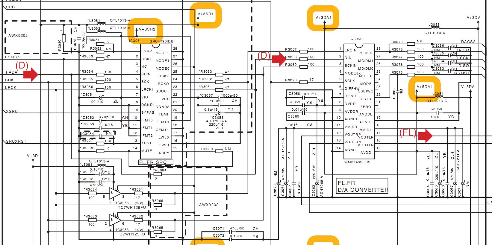

    Попалась следующая таблица. В ней интересует мой рес Pioneer SC-LX81. Джиттер что на SPDIF, что на HDMI одинаков, и, судя по таблице, очень низкий. Как я понимаю, в этом "виноваты" микросхемы SRC4190, стоящие перед цапами каждого канала:

    Вопросы -
    1. Какую величину можно считать "низким джиттером"?
    2. Что мешает другим производителям применять подобные методы. Или разница в 200 и больше раз не считается критической?
