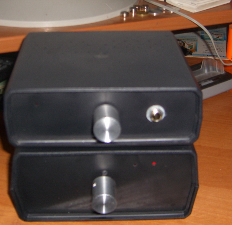

    Вот наконец то приобрел законченый вид , не прошло и полгода Монстрик получился хороший и по весу в том числе- нижний. Верхний -"янтарь"

  14. #73
    13,901
    По умолчанию Re: Повторитель К.Мусатова на BSP129
    И какой теперь лучше на Ваш ух?
  15. #74
    СамоПисец
    Аватар для kaskod
    15.12.2004
    VILNUS
    2,170
    Мусатова, он у меня с отключаемой ООС 2в1. Хотя и янтарик слушаем иногда.
